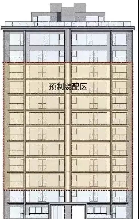

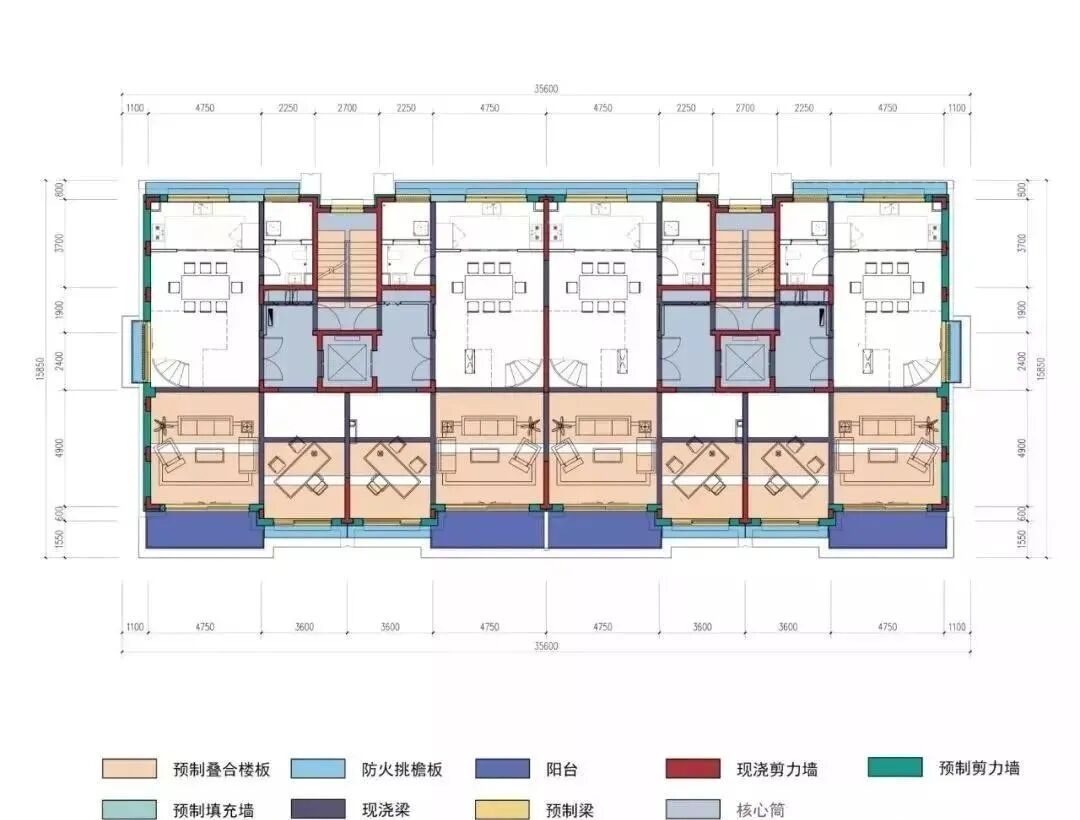

初步设计阶段:
初步设计阶段的PC专项设计主要有以下内容:
(1)PC结构设计说明
(2)预制构件平面分布图
(3)预制构件立面分布图
(4)典型墙身剖面图和连接详图

施工图设计阶段:
施工图阶段的PC专项设计主要有以下内容:
(1)编写PC结构施工设计总说明
(2)预制构件平面分布图——图纸中应区分现浇结构及预制结构,绘出预制结构构件的位置及定位尺寸;绘出预制结构构件型号或编号及详图索引号;标注较大构件的尺寸及重量及吊装距离最远的构件
(3)预制构件立面分布图,应表达一整栋建筑立面上的预制构件与现浇混凝土的范围以及预制构件的名称
