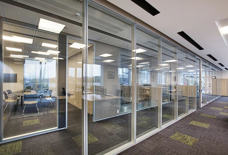

3)装配式隐框玻璃隔墙
▲装配式隐框玻璃隔墙
主要由龙骨及隐框玻璃面板构成,具有防火、隔音、装饰功能;

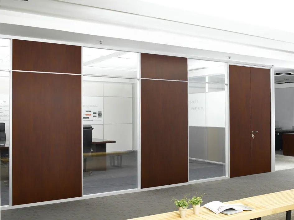

4)组合隔墙
▲组合隔墙
顾名思义,可以将金属、玻璃组合,也可以将钢框与隐框玻璃面板结合,通常具有更高的防火、隔音及装饰性能。
