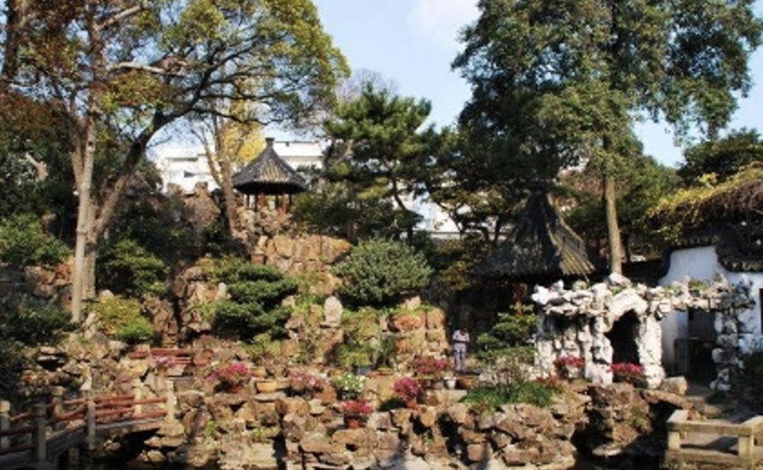

叠石

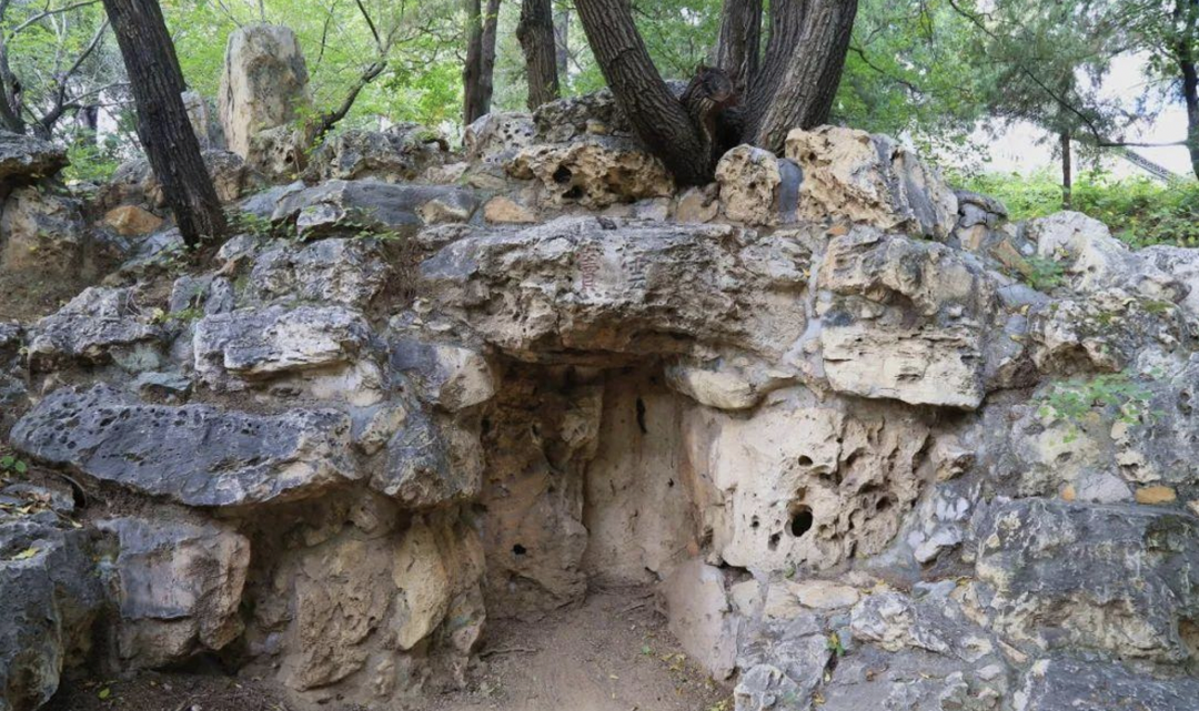

万寿山前山主体建筑群全部分建于逐步升高、层次分明的叠石之上,佛香阁高耸形成全园中心。仁寿殿后叠石成屏,成为障景,转径而豁然开朗,“柳暗花明又一村”。谐趣园内叠石成“涵光洞”假洞,以假成真。夕佳楼前堆太湖石仿狮子林,含新亭前数堆太湖石,独成一局。
涵光洞
夕佳楼前堆太湖石

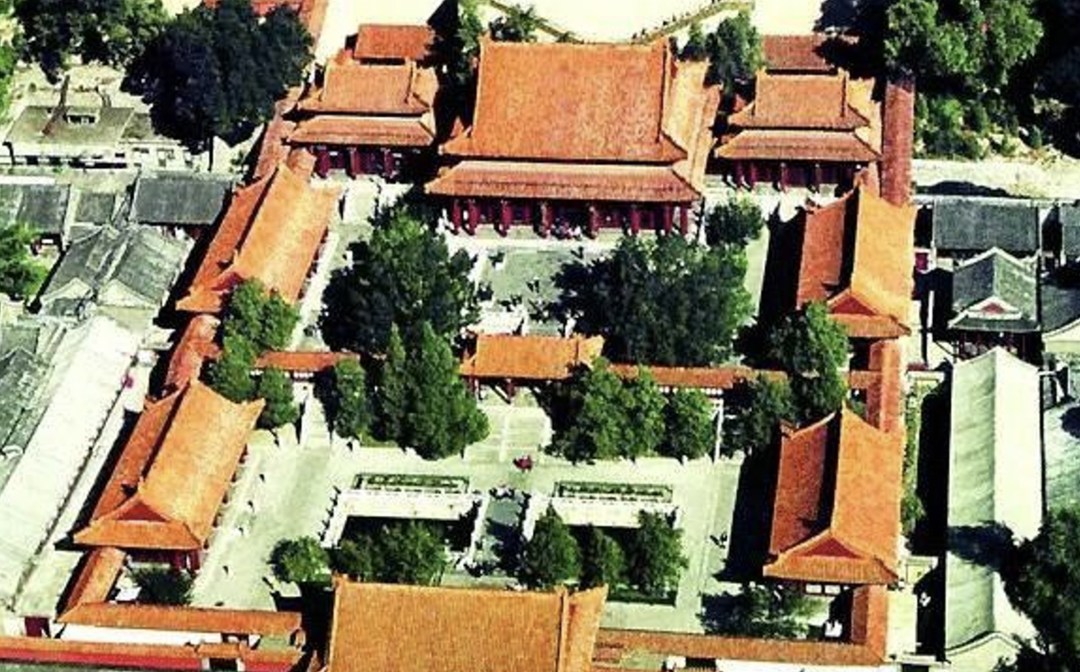

建筑

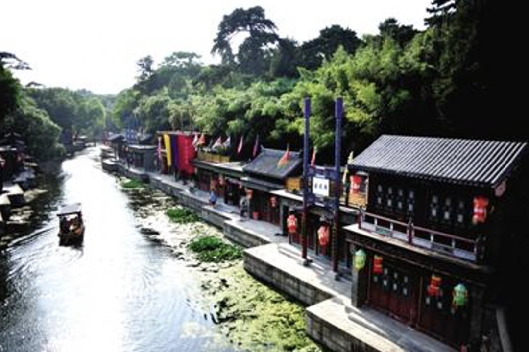

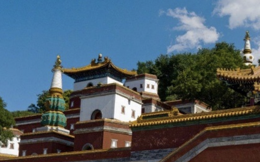

北部的苏州街,是典型的水乡风格;万寿山的北面,是典型的西藏版喇嘛庙宇风格;东部的宫殿区和内廷区,是典型的北方四合院风格;佛香阁是整个颐和园的最高点,起到了统领全园的作用,处于空间构图中心。
水乡风格
图片 喇嘛庙宇风格
 四合院风格

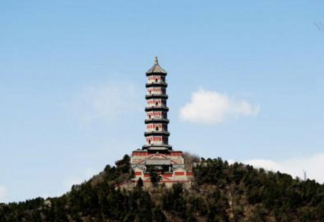

在颐和园中西边的玉泉山塔被借景到颐和园景区中,使视觉上加大景深,使远山古塔和园林相互交融。
玉泉山塔

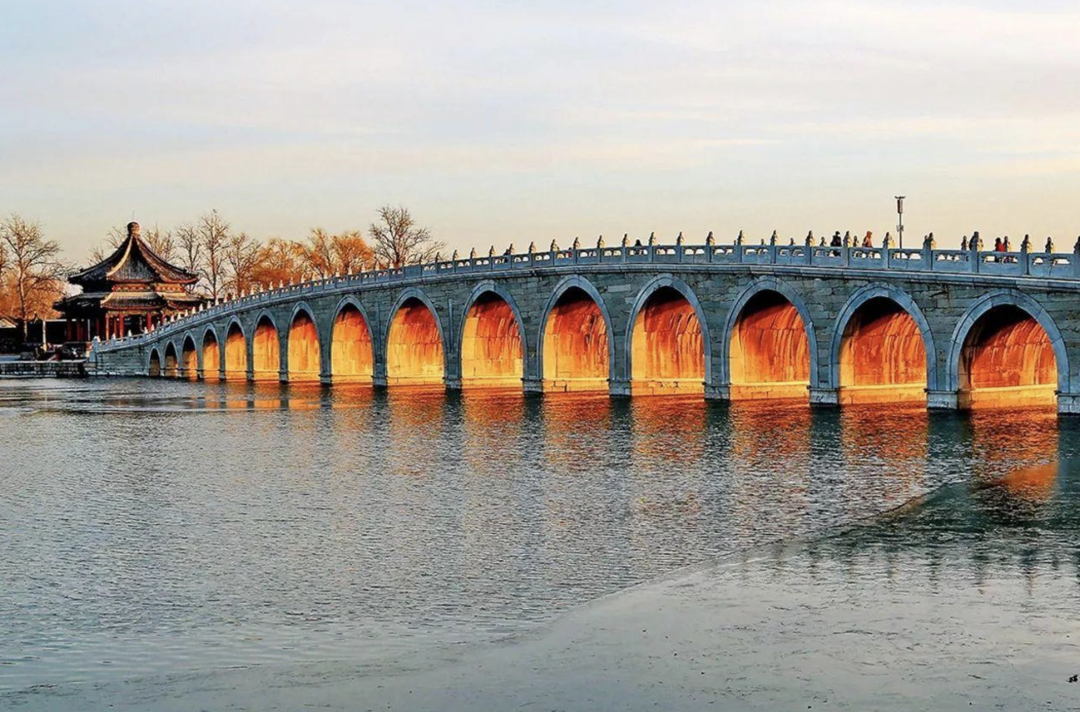

十七孔桥和湖心岛使得景观更有层次。
十七空桥

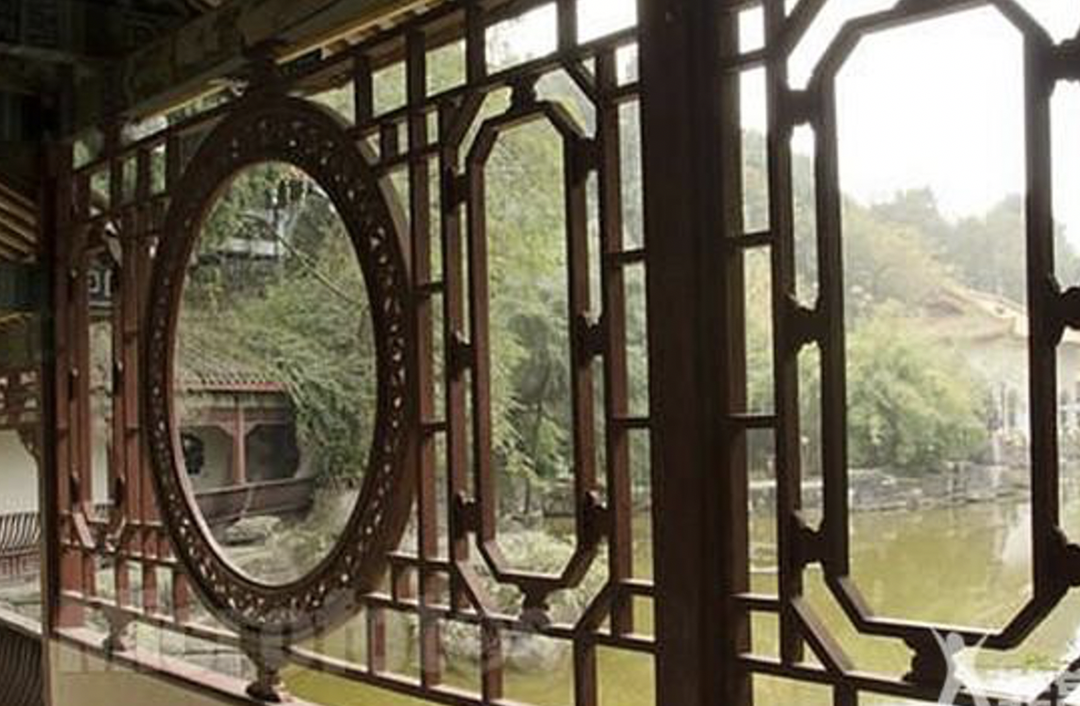

颐和园中很多细微处可以看到,比如乐寿堂的花窗。
乐寿堂花窗

漏景
通过院墙或廊壁上的各种造型的窗或花棱窗,将院内外或廊壁两侧的景致组合在一起,是丰富有限空间景观内容的构景手法。

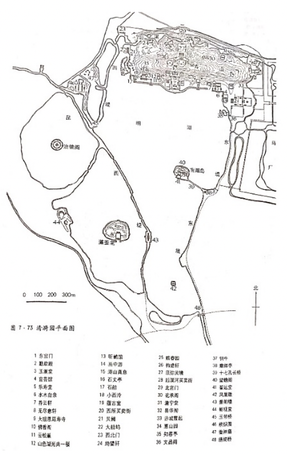

颐和园平面图

知识点:颐和园 1 布局特点 颐和园是一座以万寿山、昆明湖为主体的天然山水园,清代唯一一座整体规划、一次性连续施工建成的大型皇家园林,是最后一座具备一池三山的仙苑式皇家园林。 万寿山和昆明湖在景观上互为借资的关系,昆明湖在水域划分上以杭州西湖为蓝本,其中西堤在湖中的走向及周围的环境都很像杭州西湖。以水取胜,其中陆地面积占四分之一,总体分为宫廷区、 万寿山和昆明湖。
