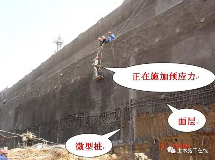

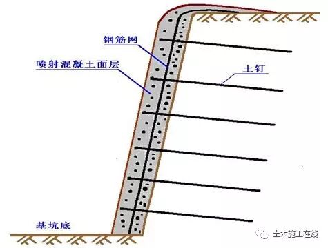

土钉墙是由随基坑开挖分层设置的、纵横向密布的土钉群、被加固的原位土体、钢筋网混凝土面层等构成的基坑支护形式。它是以土钉和它周围加固了的土体一体作为挡土结构,类似于重力式挡土墙,是一种原位加固土的技术,具有经济、简便、施工快速、不需要大型施工设备的特点。一般用于地下水位以上或降水的非软土基坑,基坑深度不宜大于12 m。
为扩大土钉墙支护的适用范围,特别是运用于地下水位浅、土体强度低、自立性差的地层中,本世纪初复合土钉墙开始在国内得到应用。复合土钉墙是土钉墙与预应力锚杆、截水帷幕、微型桩中的一类或几类结合而成的基坑支护形式。复合土钉墙中以土钉为主要受力构件,整体稳定性主要由土和钉的共同作用提供,同时考虑预应力锚杆、截水帷幕、微型桩对整体稳定性的作用。软土地层中基坑开挖深度不宜大于6m,其他地层中基坑直立开挖深度不宜大于13m,可放坡时基坑开挖深度不宜大于18m。具有轻型,机动灵活,适用范围广,支护能力强,可作超前支护,并兼备支护、截水等效果 。

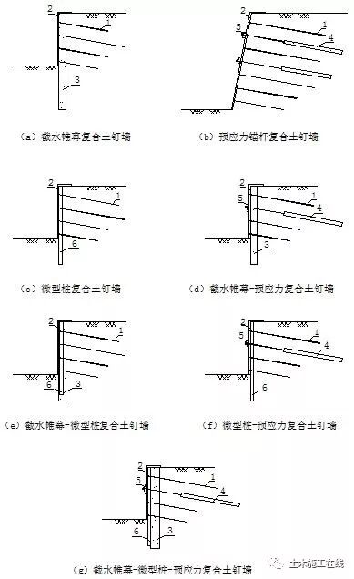

复合土钉墙基坑支护可采用下列形式:
1)截水帷幕复合土钉墙。
2)预应力锚杆复合土钉墙。
3)微型桩复合土钉墙。
4)土钉墙与截水帷幕、预应力锚杆、微型桩中的两种及两种以上形式的复合。
复合土钉墙基坑支护形式
1-土钉;2-喷射混凝土面层;3-截水帷幕;4-预应力锚杆;5-围檩;6-微型桩
        具体支护选型应综合考虑土质、地下水、周边环境以及现场作业条件,通过工程类比和技术经济比较后确定。

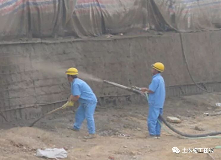

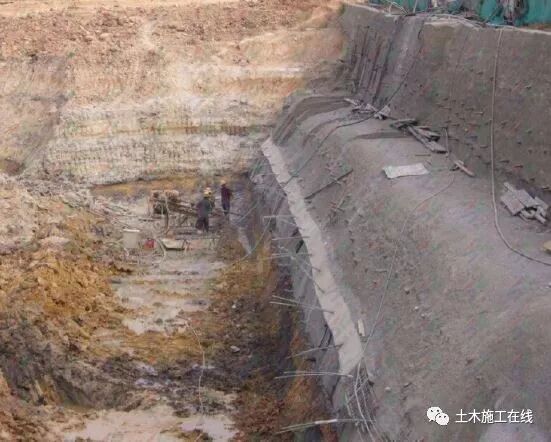

土方开挖应与土钉、锚杆及降水施工密切结合,开挖顺序、方法应与设计工况相一致;复合土钉墙施工必须符合“超前支护,分层分段,逐层施作,限时封闭,严禁超挖”的要求。
工艺流程:

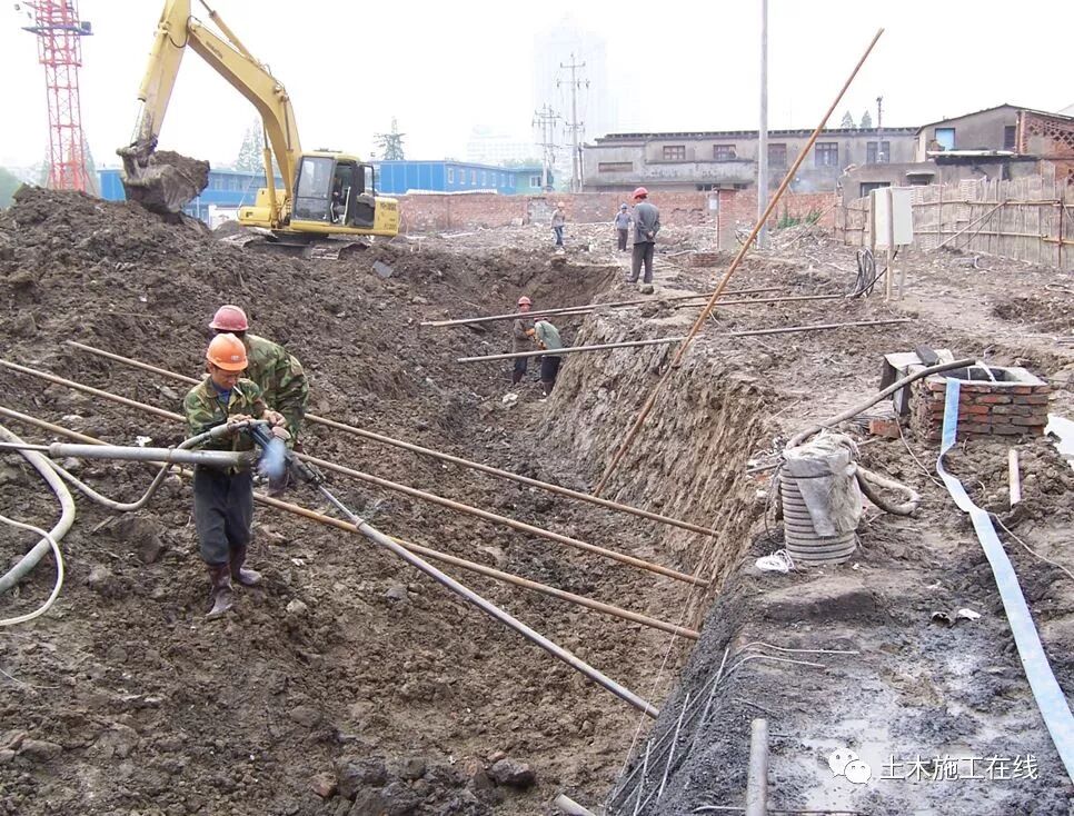

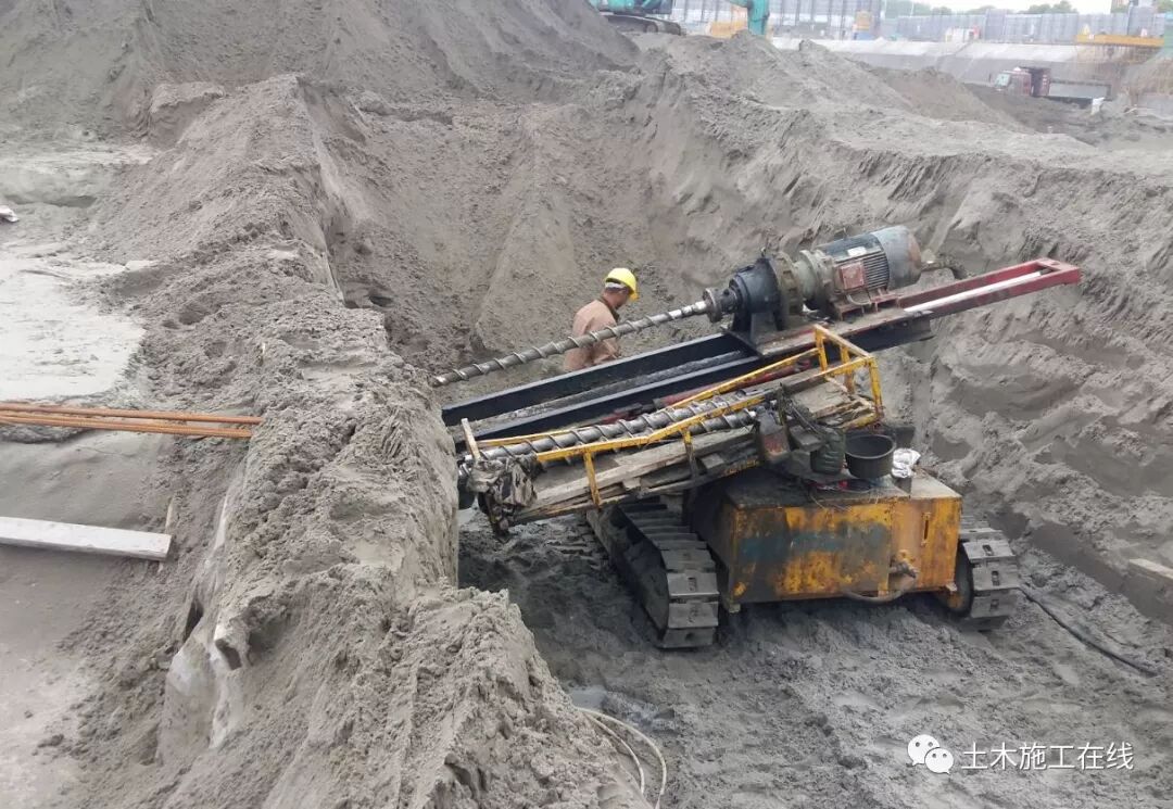

施作截水帷幕和微型桩→截水帷幕、微型桩强度满足后,开挖工作面,修整土壁→施作土钉、预应力锚杆并养护→铺设、固定钢筋网→喷射混凝土面层并养护→施作围檩,张拉和锁定预应力锚杆→进入下一层施工
截水帷幕及微型桩应达到养护龄期和设计规定强度后,再进行基坑开挖。基坑面积较大时,土方开挖宜分块分区、对称进行。上一层土钉注浆完成后的养护时间应满足设计要求,当设计未提出具体要求时,应至少养护48h后,再进行下层土方开挖。预应力锚杆应在张拉锁定后,再进行下层土方开挖。土方开挖后应在24h内完成土钉及喷射混凝土施工。对自稳能力差的土体宜采用二次喷射,初喷应随挖随喷。
        基坑开挖至坑底后应尽快浇筑基础垫层,地下结构完成后,应及时回填土方。
