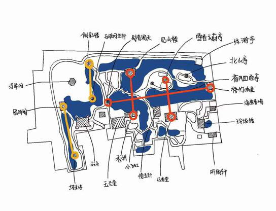

中部
别有洞天------梧竹幽居 (最长东西次轴)
香洲---------倚玉轩
远香堂--------雪香云蔚亭(南北主轴)
西部
与谁同坐轩--------倒影楼
塔影楼-----留听阁

建筑:主体建筑物远香堂周围开阔,对景雪香云蔚亭,构成南北中轴线。

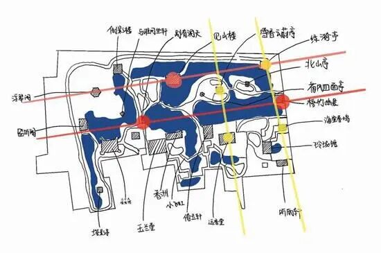

四条轴线
东西向纵深水景线:以山岛南面为主  东起梧竹幽居 西至别有洞天
                  绿漪亭西望 对景见山楼
南北景线    西:见山楼与香洲
东:绿漪亭与海棠春坞
