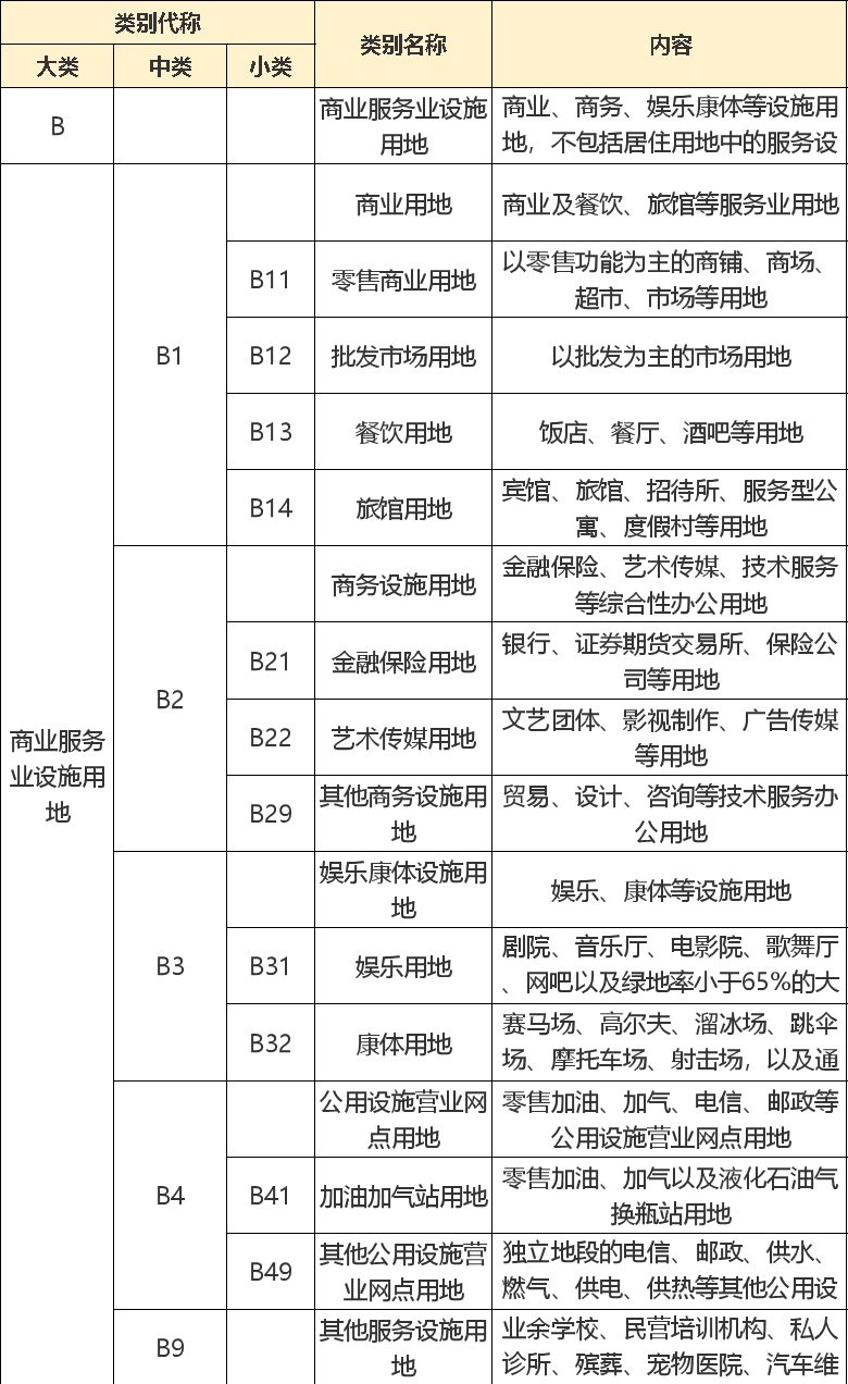

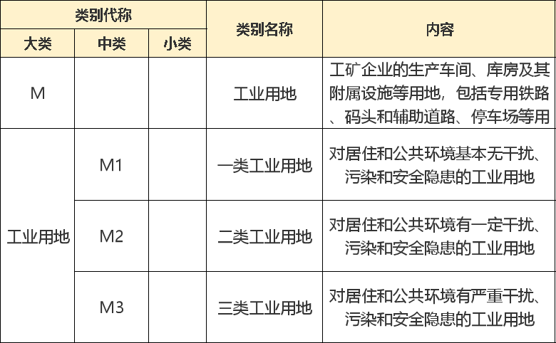

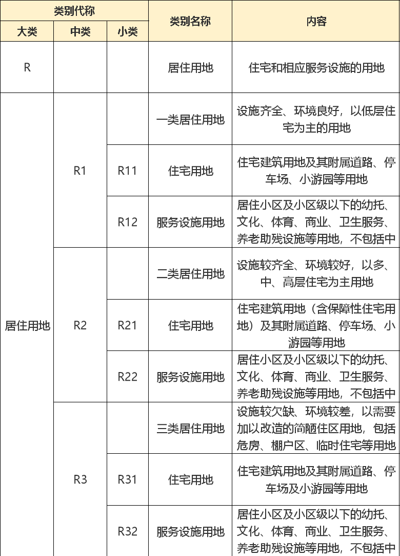

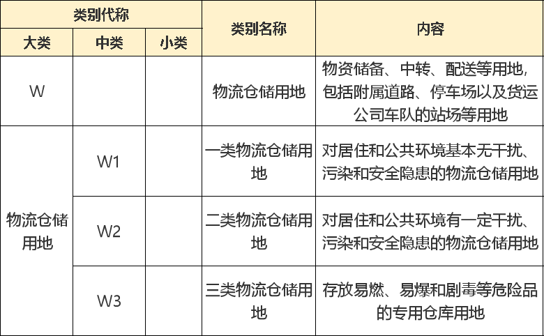

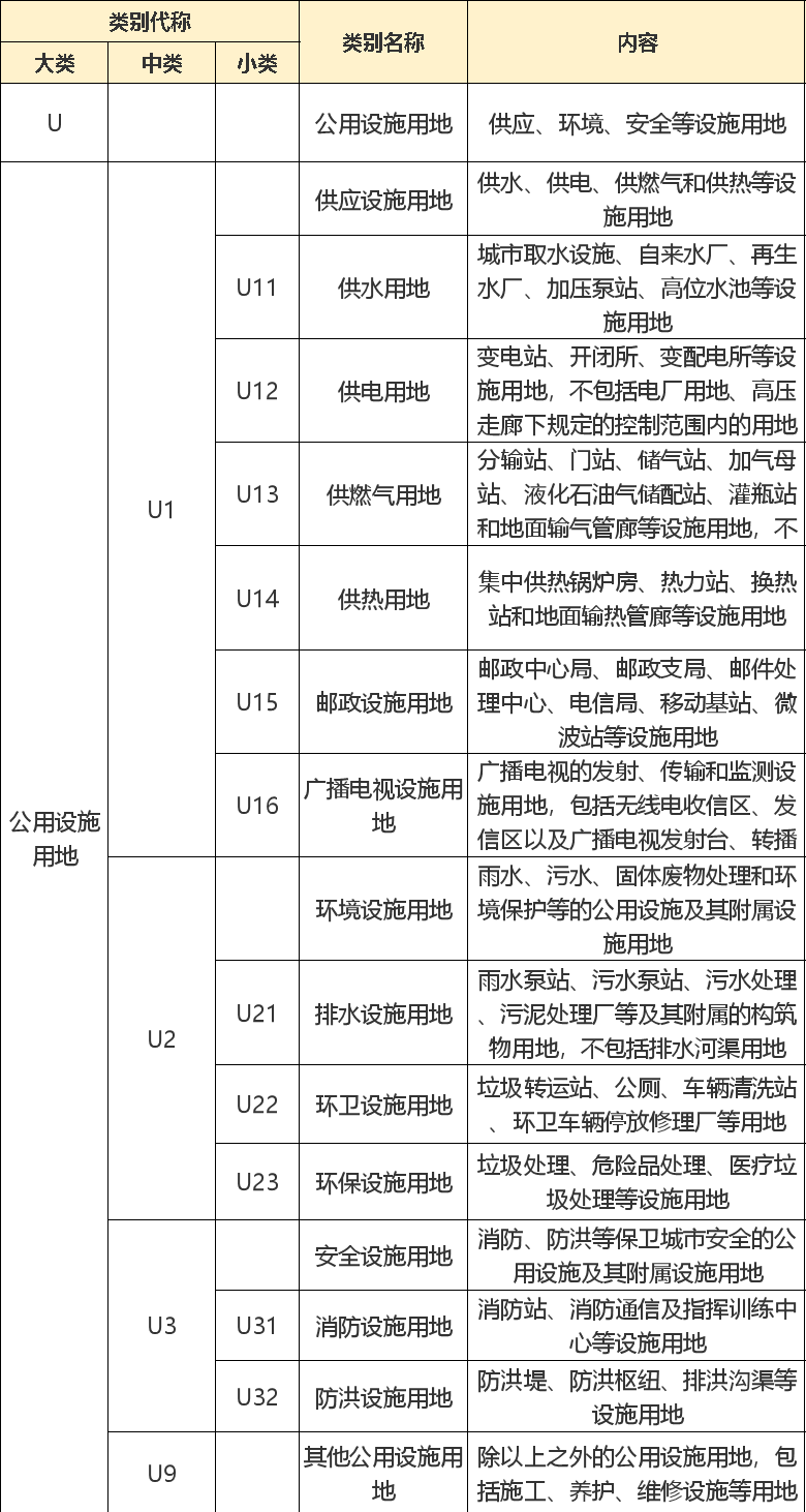

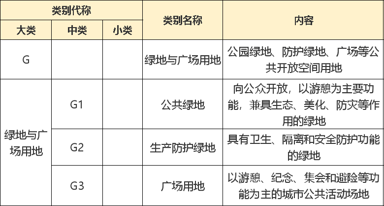

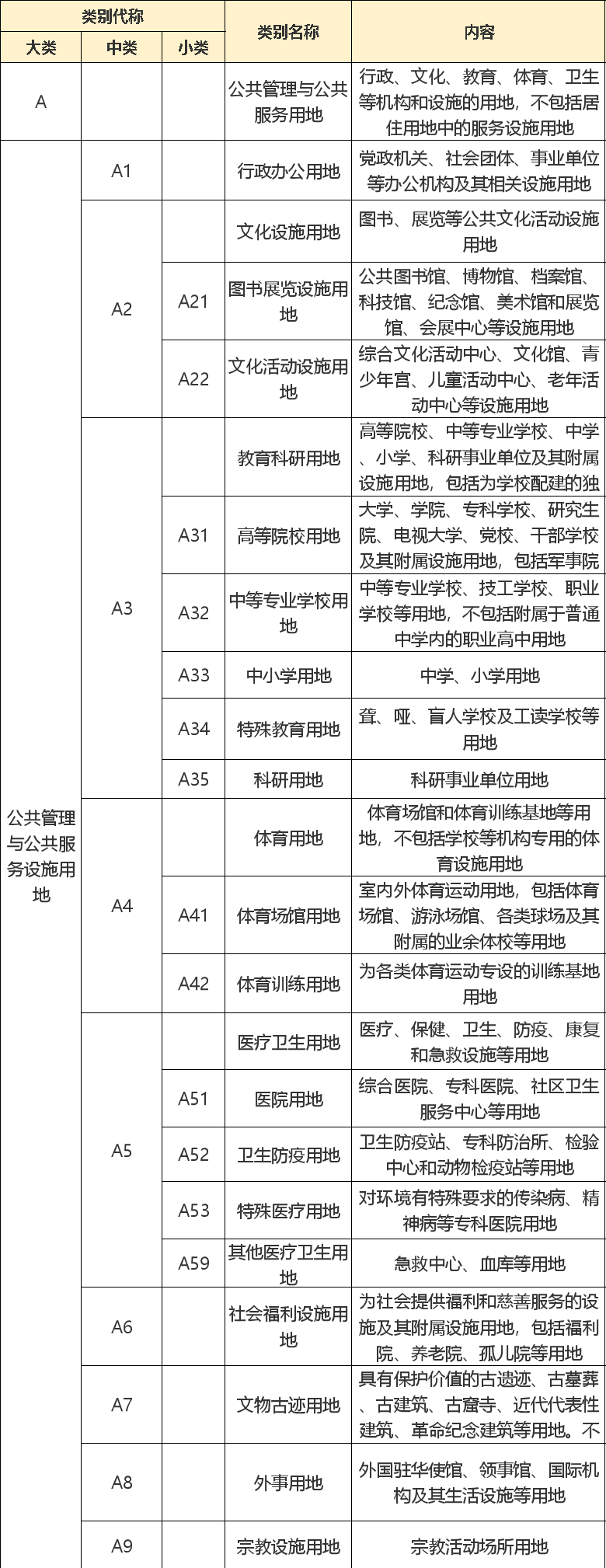

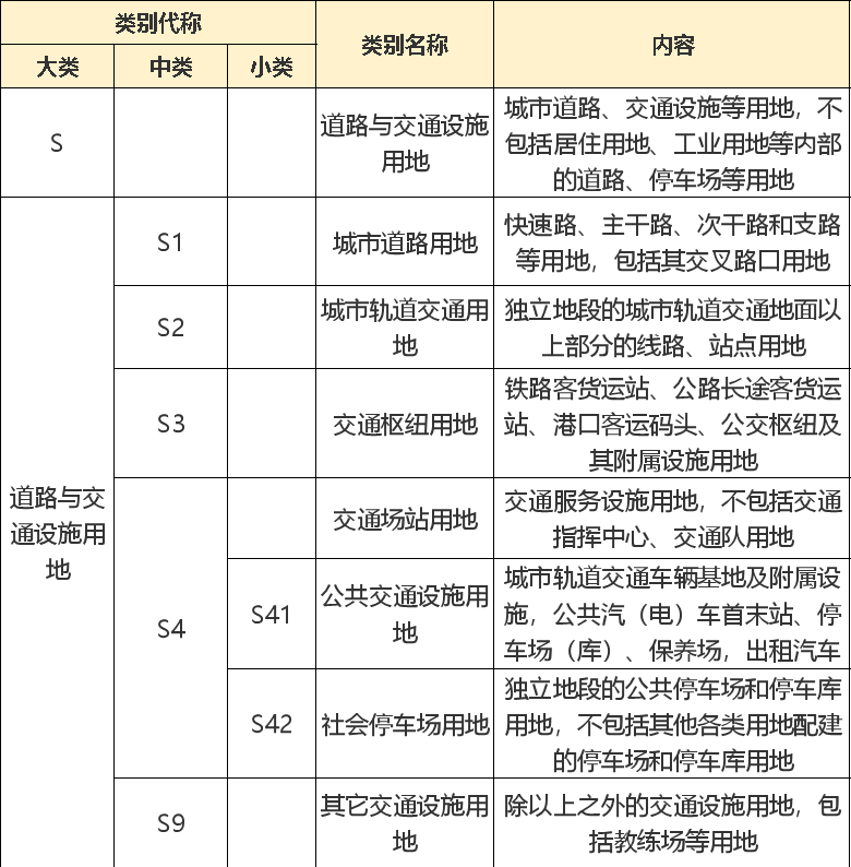

城市规划管理部门根据城市总体规划的需要,对某种具体用地所规定的用途。根据城市用地分类与规划建设用地标准(GB50137-2011),城乡用地分为2大类、9中类、14小类。
居住用地R、公共管理服务设施用地A、商业服务业设施用地B、工业用地M、物流仓储用地W、道路与交通设施用地S、公用设施用地U、绿地与广场用地G。
R——居住用地
A——公共管理与公共服务设施用地
B——商业服务业设施用地

M——工业用地

W——物流仓储用地

S——道路与交通设施用地

U——公用设施用地

G——绿地与广场用地
知识点:城市建设用地的性质
城市用地分类与规划建设用地标准报批稿
