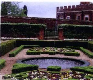

二、庭院植物景观设计的形式
1、规则式
规则式的特点是运用直线条。笔直、对称、平衡的树篱和灌木修剪得非常整齐,如果庭院中有草坪,要求坚持定期修剪,保持平整。装饰品和润饰物在风格上应力求大胆,但在形式上则最好古典一些,应该与规则式庭院相和谐。
