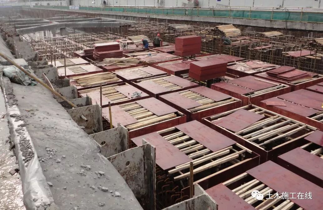

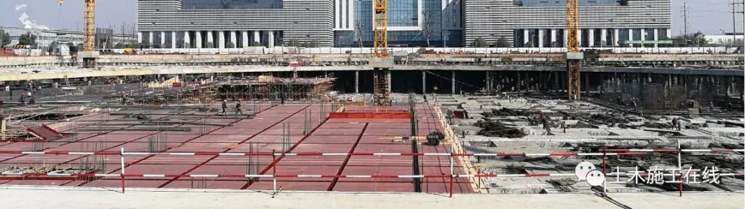

(3)流水施工
流水施工是将施工对象在工艺上划分为若干个施工过程,在平面上划分为若干个施工段,在竖直方向上划分为若干个施工层,然后按照不同的施工过程组建相应的专业班组,专业班组在一个施工段上施工结束后,转移到下一个施工段上去进行同样的作业,而转移后空出的工作面,则由下一施工过程的专业班组进入施工。如此不断进行,确保各施工过程生产的连续性、均衡性和节奏性。
流水施工的优点是可以实现科学管理,实现专业化施工或专业班组实现连续作业,资源组织供应难度不大,能在不增加任何劳动资源的情况下取得较好的经济效益,实现工期的缩短。
2、流水施工组织要点
(1)将组入流水作业的工程分解成几个施工过程,并为之组织相应的专业队;
(2)将施工对象划分为若干个施工区段(施工段),形成一定数量的工作面;
(3)各施工专业队按照一定的施工工艺顺序,依次地、连续地由一个流水段转到另一个流水段,各自重复着相同的施工作业;而相互之间时间尽可能搭接,做到不同的专业队在不同的施工段能够同时进行施工。
流水施工核心是生产连续、资源供应均衡,可以合理的利用空间、时间和资源,采用专业班组在不同的工作面、同一时间进行交叉工作,体现管理出效益的理念,是施工组织中应优先采用的组织形式。
