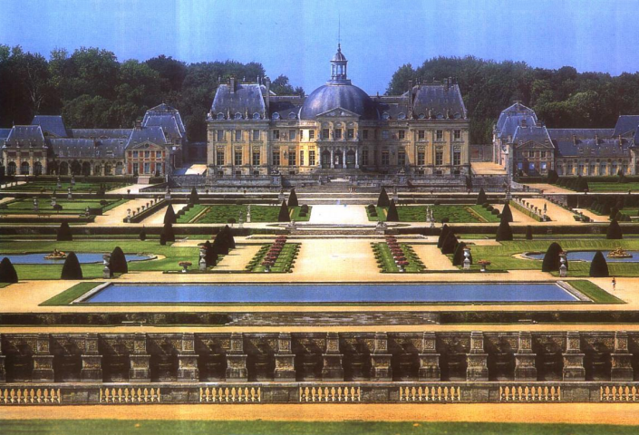

(沃勒维贡特花园运河)

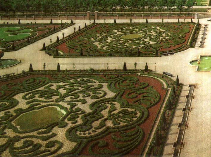

④对花草的喜爱世界闻名,常以色彩鲜艳的花卉装饰庭院,还用到彩色砂土;园路上铺着砂砾和大理石屑;
(用砂砾铺设园路)

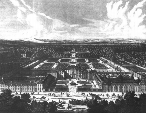

(赫特洛宫花园鸟瞰图)
