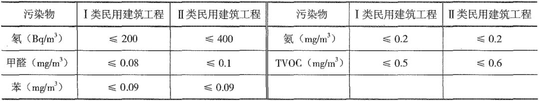

4. 民用建筑工程验收时,必须进行室内环境污染物浓度检测。检测结果应符合下表的规定。
民用建筑工程室内环境污染物浓度限量
注:
① 表中污染物浓度测量值,除氡外均指室内测量值扣除同步测定的室外上风向空气测量值(本底值)后的测量值;
② 表中污染物浓度测量值的极限值判定,采用全数值比较法。

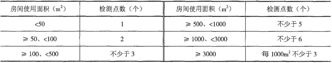

8. 民用建筑工程验收时,室内环境污染物浓度检测点数应按下表设置:
室内环境污染物浓度检测点数设置
9. 当房间内有2个及以上检测点时,应采用对角线、斜线、梅花状均衡布点,并取各点检测结果的平均值作为该房间的检测值。
10. 民用建筑工程验收时,环境污染物浓度现场检测点应距内墙面不小于0.5m、距楼地面高度0.8~1.5m。检测点应均匀分布,避开通风道和通风口。
