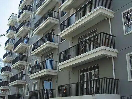

4、阳台很特殊,不讲顶盖、底板和围护,只讲水平投影面折半
