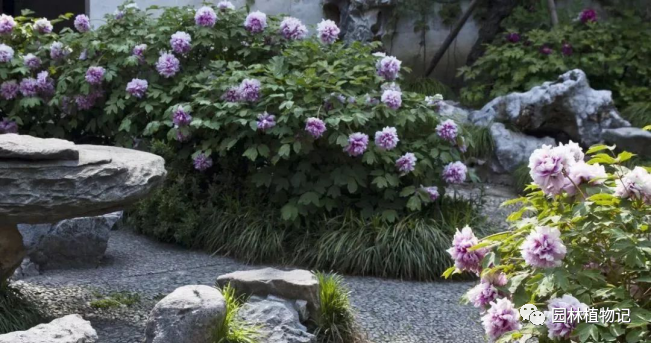

与乔木的配置
乔木与牡丹相搭配,一方面为牡丹提供侧方遮荫的生长环境,另一方面由于有些树种颜色较深,可作为景观的背景材料。 牡丹株形圆整、叶色较浅,倘若使用一些叶色较深的树种作为背景树,则可充分衬托出主景牡丹花朵色艳香清的特色,例如 将玉兰、海棠、牡丹、桂花等配置在一起,以表达“ 玉堂富贵 ”的意境。

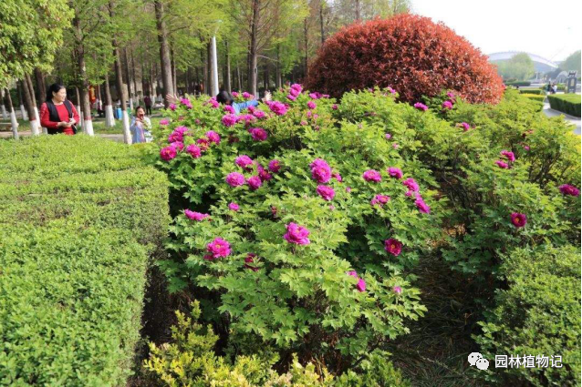

与灌木的配置
牡丹与其他花灌木搭配使用时,首先要 考虑植物之间的体量 ,迎春体量较小,一般栽植在牡丹花台边缘作为前景;高度在 2 m 以上的花灌木,由于株形较大,适合作为背景材料。应用时还应注意,若与牡丹花期、花型相似,花色鲜艳的植物,则尽量应少与牡丹搭配,以免喧宾夺主。
与地被植物的配置
低矮的地被植物在园中 主要起点缀、衬托主景的作用 ,其种类的选择要 根据牡丹栽植的环境条件而定 。据调查,如果栽培环境的阳光较为充足,多选用地被菊、大花萱草、二月蓝、马蔺、郁金香等比较喜阳耐旱的植物,而麦冬、沿阶草、鸢尾则多用在林下光线较暗的地方,还有许多宿根花卉和 1 ~ 2 年生草花,以及其他的球根花卉,也常与牡丹搭配。
