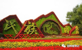

标题式花坛
用观花或观叶植物组成具有明显主题的图案,按表达内容可分为文字花坛、肖像花坛、象征性图案花坛等最好设置在斜面,便与观赏

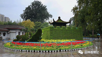

立体造型花坛
以枝叶细密的植物材料种植于有一定立体造型骨架上而形成的一种花卉立体装饰,造型多样,如花篮、花瓶、建筑、动物等
植物材料以五色草、四季秋海棠等枝叶细密、耐修剪的种类为主
造景式花坛
借鉴园林营造山水、建筑等景观,将花丛花坛、模纹花坛、立体花坛及花丛、花境、立体绿化等相结合,布置出模拟自然山水或人文景点的综合花卉景观如山水长城、江南园林等
这类造景式花坛通常体量较大,宜布置于空间较大的场地,多用于节日庆典(天安门国庆花坛)、各类花卉展览

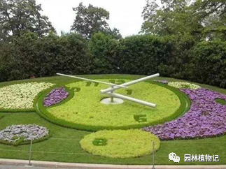

装饰物花坛
以观叶、观花植物或不同种类配置成具有一定实用目的的装饰物花坛,如做成日历、时钟等形式
