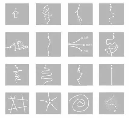

▲ 路径空间组织的一些类型
路径可以组织运动方向
可以切分空间
可以安排空间序列
可以使步行体验产生各种状态与趣味
下面就让我们来具体看看
这些路径类型的分析

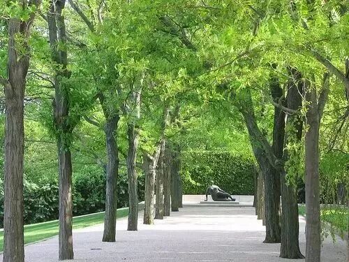

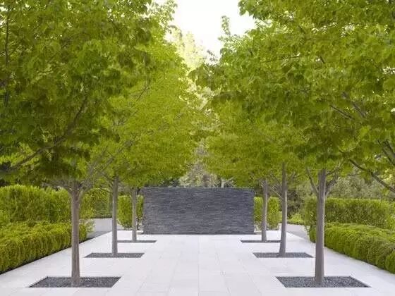

庄重引导
路径较宽的直线
把人的注意力引向目标

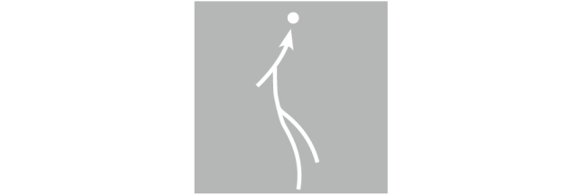

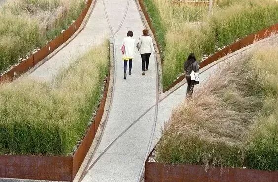

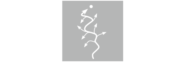

分岔路径
沿主路设置多条不同朝向的次级路径
结合有利的景观视线激发人前行
设置干扰因素
路径两侧布置干扰因素
使行进过程时断时续

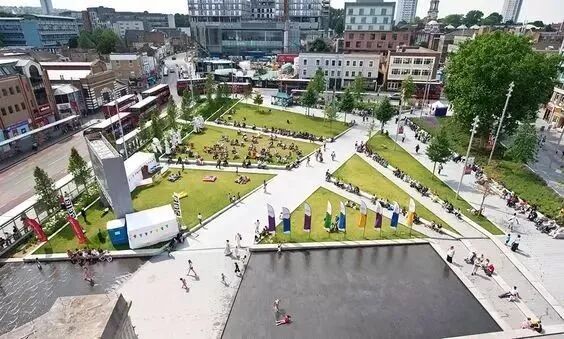

4
 集 中
有明显的主路径
其他次要路径向主路径集中,主次分明

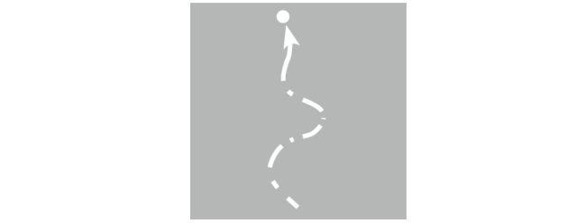

5

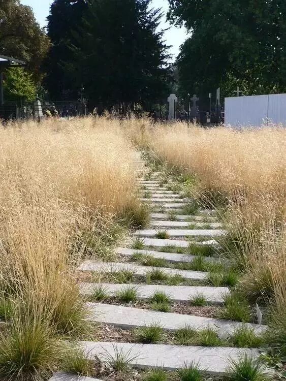

若隐若现
路径与地面或环境融合
呈现虚线感

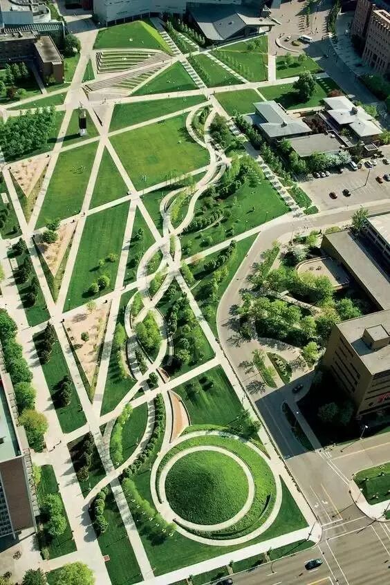

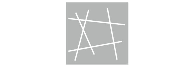

6

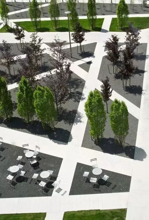

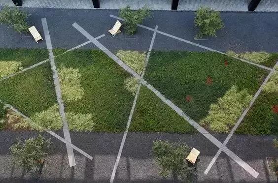

直线交叉
一组直线的自由交叉组合
被直线切割的部分形成多个空间

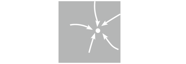

7

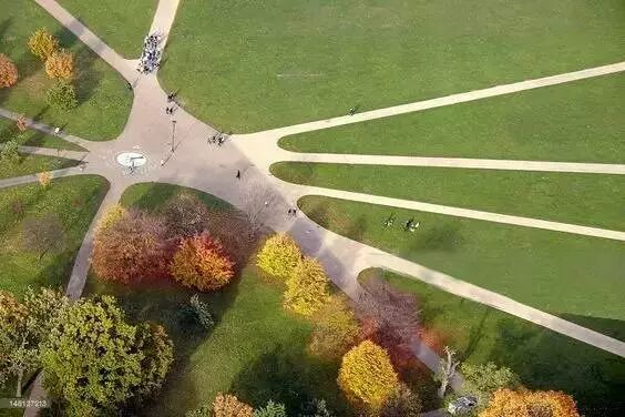

聚集与发散
多条路径向一个点聚集
具有很强的强调作用

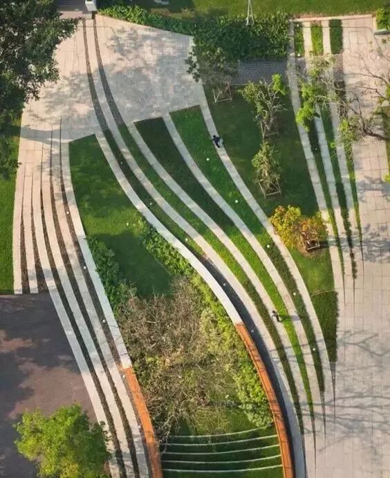

8
偏移路径
在一条路径旁边偏移出一条或多条路径
形成总体趋势一致的一组路径
9

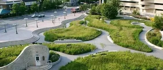

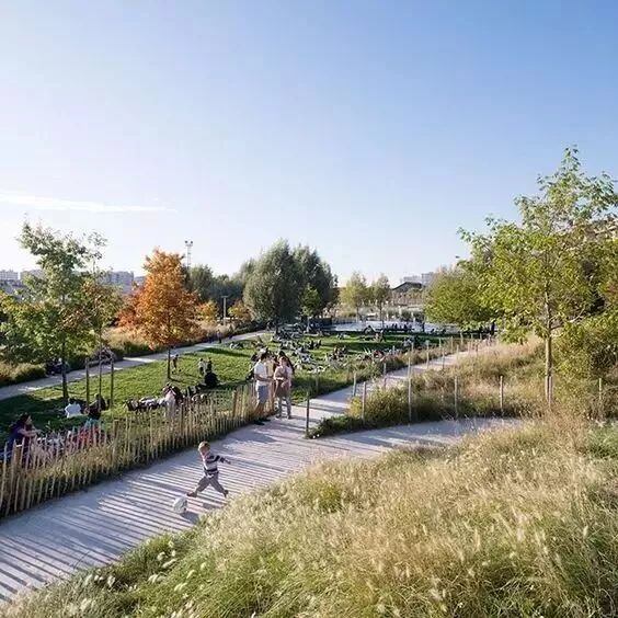

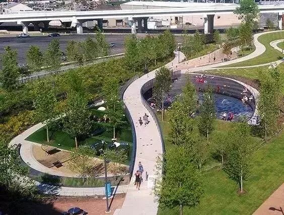

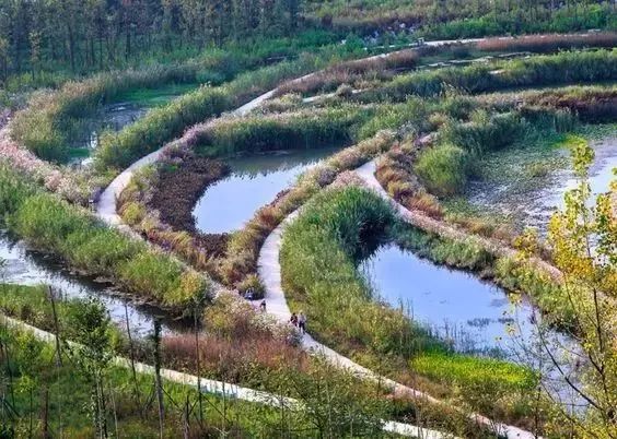

曲线路径
曲率平缓的曲线路径适合主要道路
曲率大的适合次要路径

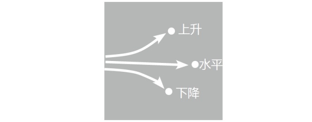

10
上升下降
通过对路径进行上升、下降处理
产生感受变化丰富的行走体验

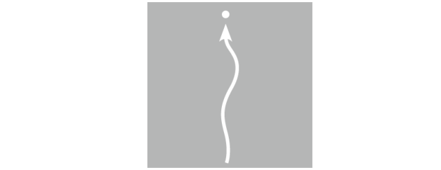

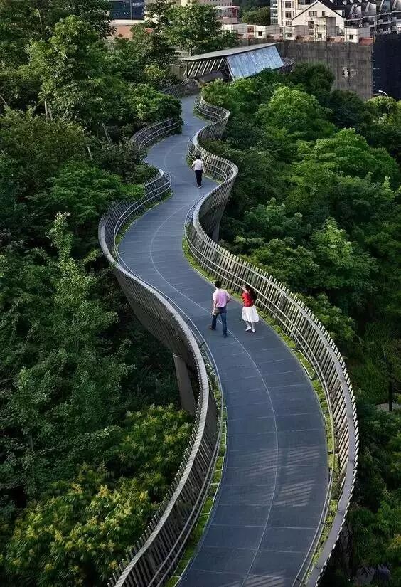

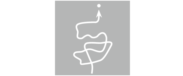

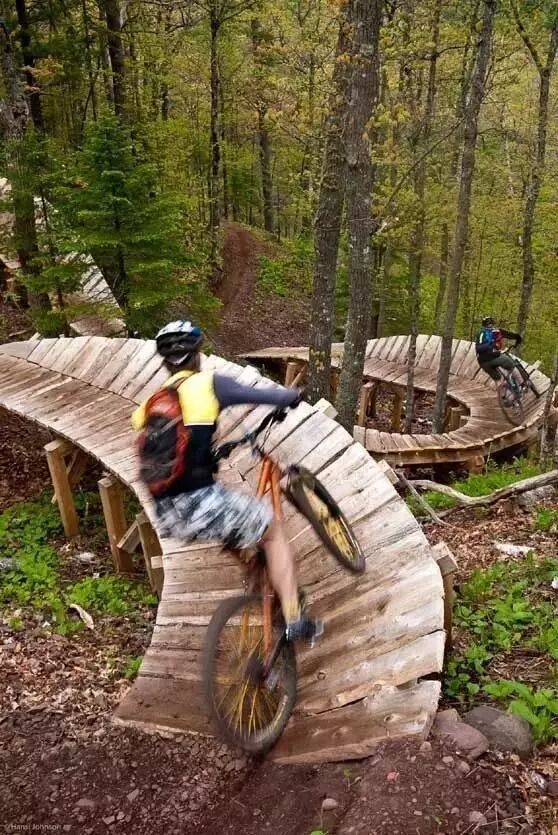

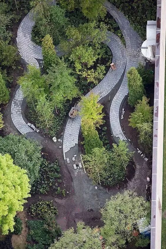

11

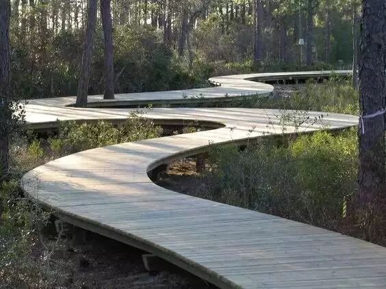

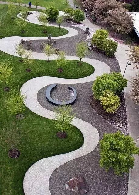

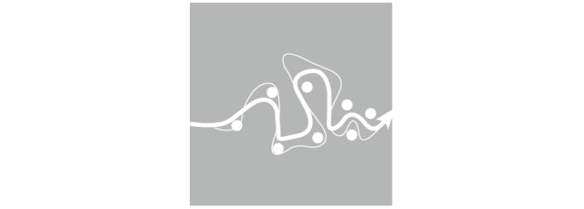

蜿蜒曲折
对路径进行夸张的弯曲扭转处理
获得峰回路转、“眼花缭乱”的感受

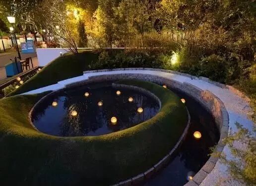

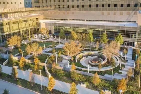

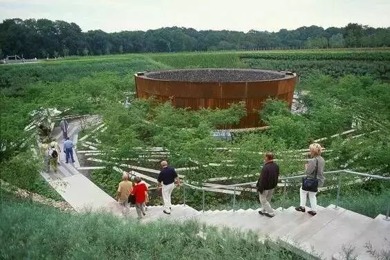

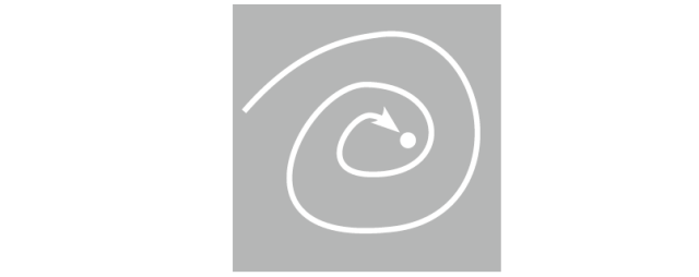

12
同心运动
始终围绕中心运动
形成向心感极强的空间

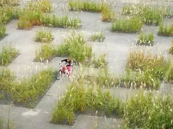

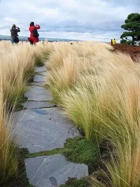

13
隐藏于面中
路径也可以看起来“不是路径”
但运动轨迹隐藏于面内

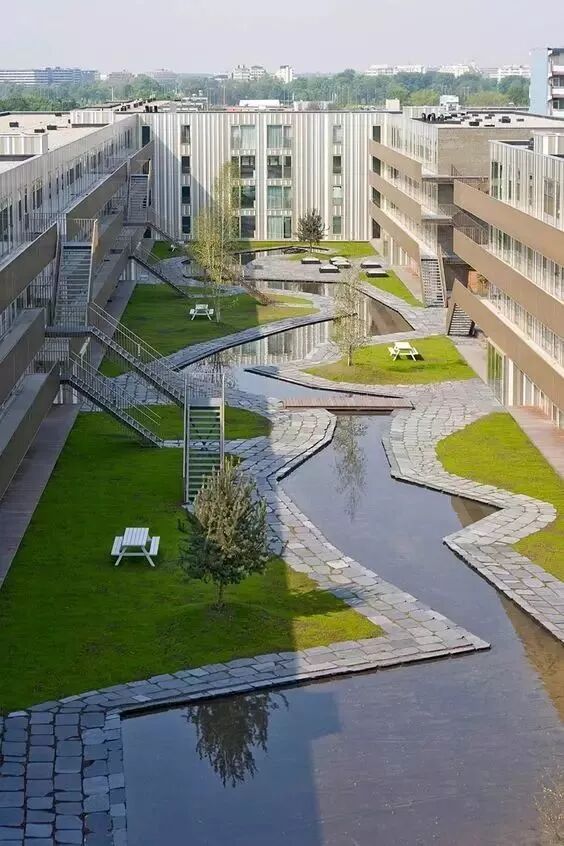

14

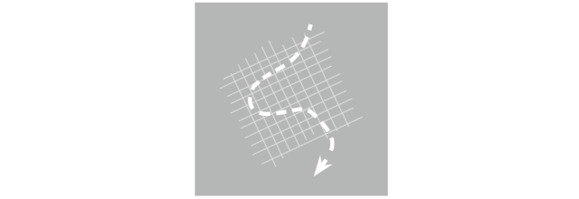

迂回路径
由多个连续大拐弯组成
能把时间拖慢的路径方式

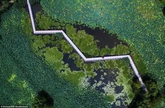

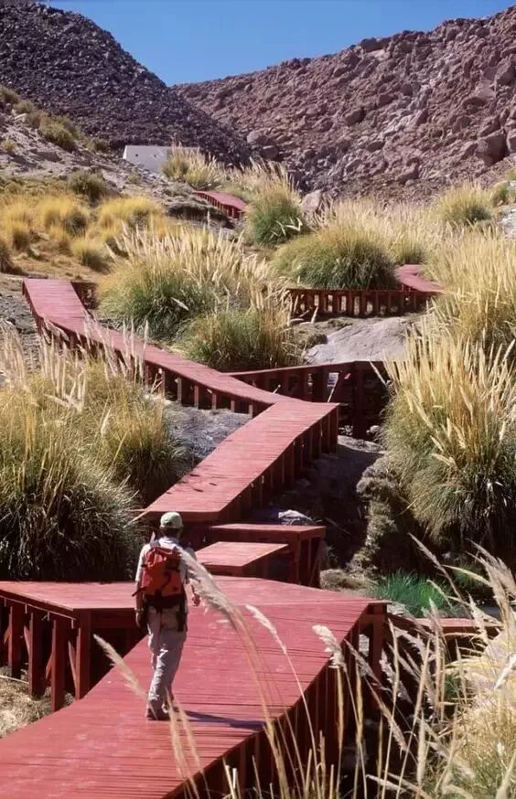

15

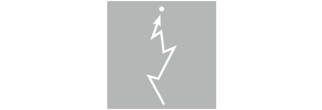

折线路径
力度感和适应性极强的路径方式
万用路径模式
16

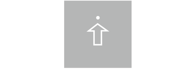

直线路径
目的性最强的路径形式
直截了当的解决问题
17

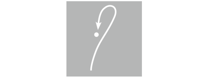

回返路径
先与节点保持视线接触一段时间才真正到达
类似中国传统造园的“藏与露”
