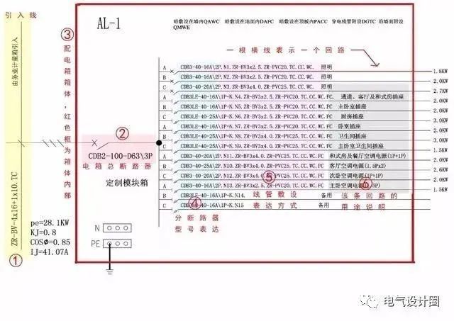

一、配电系统图的符号解读
(1)电线规格的选用按国家的规定
家庭中使用照明、开关、插座要用2.5平方的电线,空调要用4平方的电线,热水器要用6平方的电线。L火线、N零线、G地线(插座内部都有这些符号)。
配电系统图要涉及强电,照明、电器用电和弱电,电视、电话、音响、网络等...。电路线埋暗线,线材等。
(2)线管暗敷的符号表示
ZR :表示阻燃
YJV:交联聚乙烯绝缘低卤、阻燃、耐火型电力电缆
3×2.5:3根2.5芯的电缆线
4×25+1×16:是线的平方数
PVC20:用pvc管敷设,管径20mm
TC、CC、WC:暗敷方式表达(敷设形式是在顶面、墙面或者穿电线管)
CT-SC80-ACC:SC表示水煤气钢管,CT表示电缆桥架敷设,80是指公称直径 既不是外径也不是内径,ACC表示暗敷设在不能进人的吊顶内。
BV:是聚氯乙烯绝缘电线
2*6+E6)表示两根6平方毫米的电源线,加一根6平方毫米的接地保护线
SC20-C :是说明使用DN20的水煤气管做穿线管,暗敷
QAWC:敷设在墙内
DAFC:敷设在地面内
PACC:敷设在顶板内
DGTC:穿电线管敷设
QMWE:沿地面敷设
例如:ZR-BV3×2.5.ZR-PVC20.TC.CC.WC,或者 ZR-YJV-4×25+1×16-CT-SC80-ACC或BV(2*6+E6)SC20-C。
(3)电箱断路器开关
例如:CBD3LE-40-16A、CBD3LE-C16A,“CBD3LE”为断路器的型号,“C”为C型脱扣曲线,保护电路用,”40-16A”为额定电流大小。

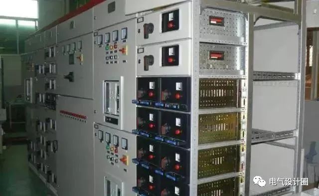

(6)D1:MNS 1000*1000*2200
低压柜编号、型号,MNS系列,进线柜尺寸为1000宽、1000深、2200高.

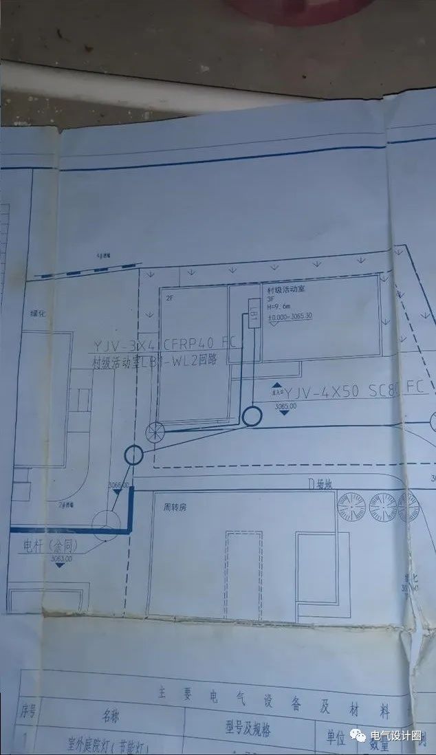

(局部电气系统图)
如上图:村级活动室的总配箱LB1的进线电源,由电线杆下杆线引来,经过两个手井孔(电缆检查井),穿SC80的焊接钢管埋地进入。

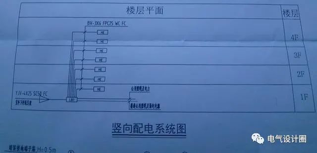

(楼层配电系统图)
楼层配电系统图,让我们知道:这幢4层的建筑总共有8个配电箱,其中1F有个总箱LB1,一个分箱HE,其余每层两个分箱HE。均由1楼总箱单独引线3Ⅹ6,即3根6平方铜线。总箱还包括楼道及弱电等公共用电部分。

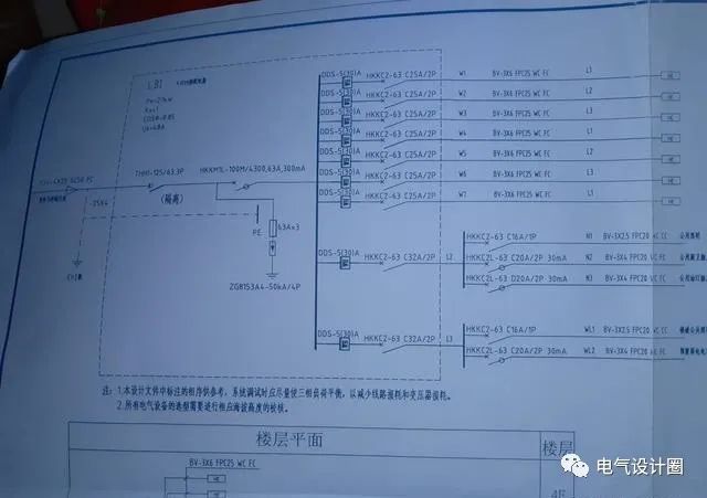

(LB1总箱系统图)
总箱LB1为:XRM型配电箱,即嵌入型,设计要求为嵌墙暗装。箱体大小设计没说明,实际做出来为:800x1000mm,安装高度为底边距地1.6米。
进线:YJV——4x25 SC50 FC表示:进线为25平方毫米的4芯交联聚氯乙烯电缆,穿50焊接钢管,埋地引入。即3根相线,1根零线,不带接地线,所以我们需另做接地,25ⅹ4的接地扁铁,
连接电缆外皮及箱体PE接地端子。

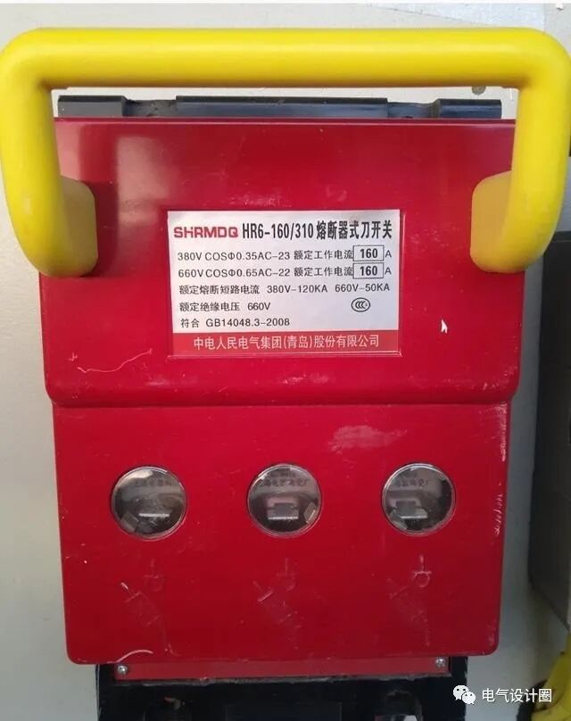

进线接线端与总开之间加刀闸式隔离开关,厂家改成了刀闸式熔断开关。
(刀闸开关)
总开:HKKM1L-100M/4300 ,63A ,300mA,HKK厂家名称,M为塑壳式断路器,1L设计序号,L为带漏保护,100M为塑壳等级,数字4300表示:第一个4表示开关为4极,即三相四线,第二3表示脱扣形式为复式,即热脱扣和电磁脱扣。第三个零表示无辅助触头。额定电流为63A,额定漏电电流300mA。

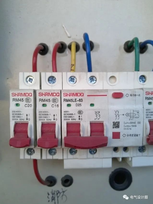

HE箱共有五个回路N1~N5,照明回路HKKC2-63 C16A/1P 表示为塑壳式小型断路器,1P即1极,只接一根火线,C16A表示普通家用断路器,额定电流16A,不带漏电。BV-3x2.5FPC20 WC CC表示3根2.5平方电线,穿20阻燃线管,沿墙面、顶面暗敷设。如上图。
HKKC2L-63 D20A/2P 30mA为动力型回路开关,即空调插座回路。其余回路同理。如下图:
