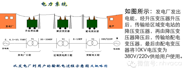

电力系统的概念:由发电、输电、变电、配电、用电的设备及相应的辅助系统组成的电能生产、输送、分配、使用的统一整体。

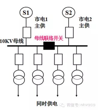

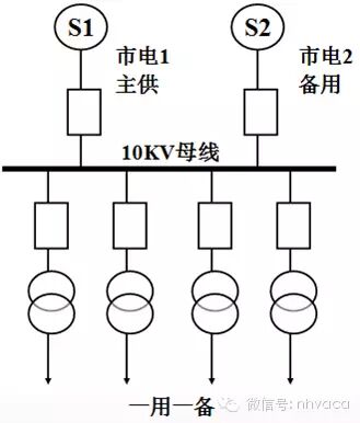

一、二级负荷常用的高压配电方案主要有以下两种:
平时两路高压电源同时对各自负荷供电,母线联络开关断开,当其中一路故障时,母线联络开关联通,由另一路电源供电全部负荷。此方案常用于商业楼、高级宾馆、大型办公楼,有较高的供电可靠性。
平时由主供高压电源供电,备用电源断开,当主供电源故障时,备用电源投入供电。此方案不需要母线联络柜,对节省投资和减小高压配电室建筑面积均有利。

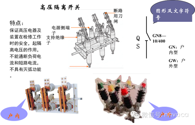

1、进线隔离柜:即内置高压隔离开关,保证高压电器及装置在检修工作时的安全。

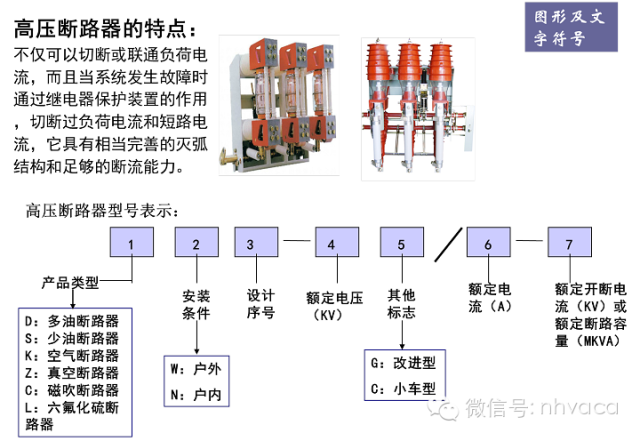

2、高压进线柜:即内置高压断路器,主要是分断、闭合电路,有继电保护功能。

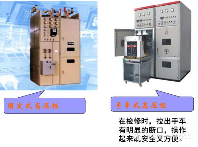

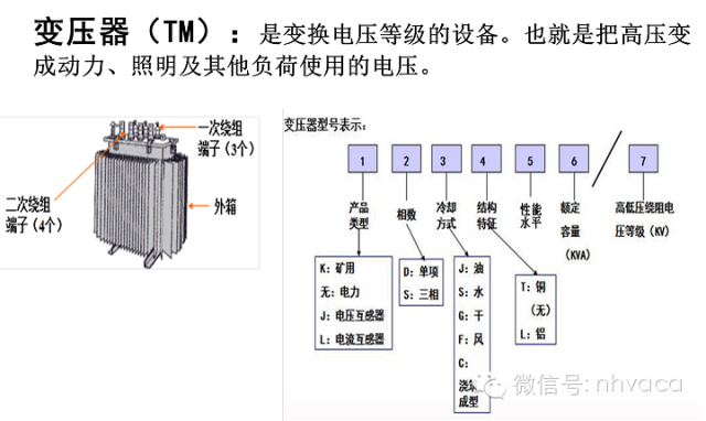

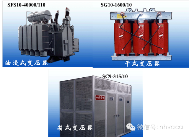

高压柜的种类
10kV变电站柜组图片

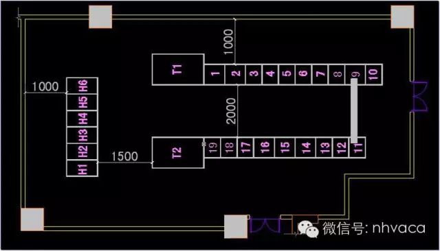

10kV变电所平面布置图
