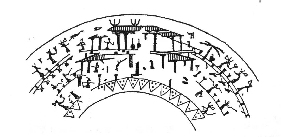

春秋、战国时期掀起一股“高台榭,美宫室”的建筑潮流。台榭建筑的基本特点是以阶梯形土台为核心,逐层架立木构房屋。图为河南辉县出土的宴乐射猎刻纹鉴。鉴内刻有三层建筑,底层中为土台,外接木构外廊;二、三层均为木构,均带回廊并挑出平台伸出屋檐。整个图像为我们显示了土木混合结构的台榭建筑的直观形象。

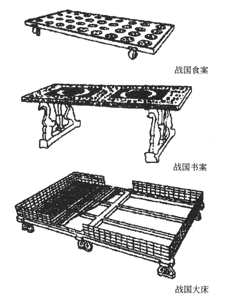

商到战国的家具,均为与“席地坐”相适应的矮足家具。

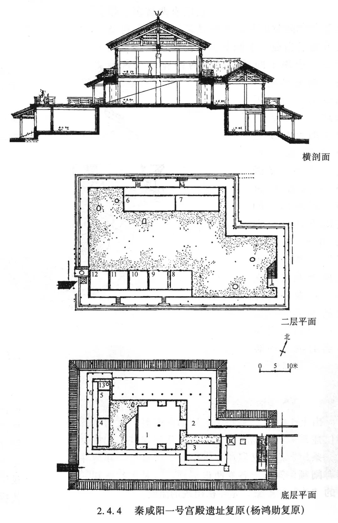

位于陕西咸阳,是战国时期秦咸阳宫的一座台榭基址。图为杨鸿勋所作的复原。平面呈曲尺形。一层夯土台体,南部有5室,北部有2室,周边绕回廊。二层中部起两层楼高的主殿屋,西部有2室,东南角有1室,东北部呈转角敞厅;除敞厅外,均绕以回廊;台面南部留出宽大的露台。各室主要用作居室、浴室。各层排列灵活,形体高低错落。这座基地只是东西对称的一组宫观的“西观”,它与东观之间有飞阁复道相连,为我们展示了宫观建筑的生动形象和台榭建筑的丰富表现力。

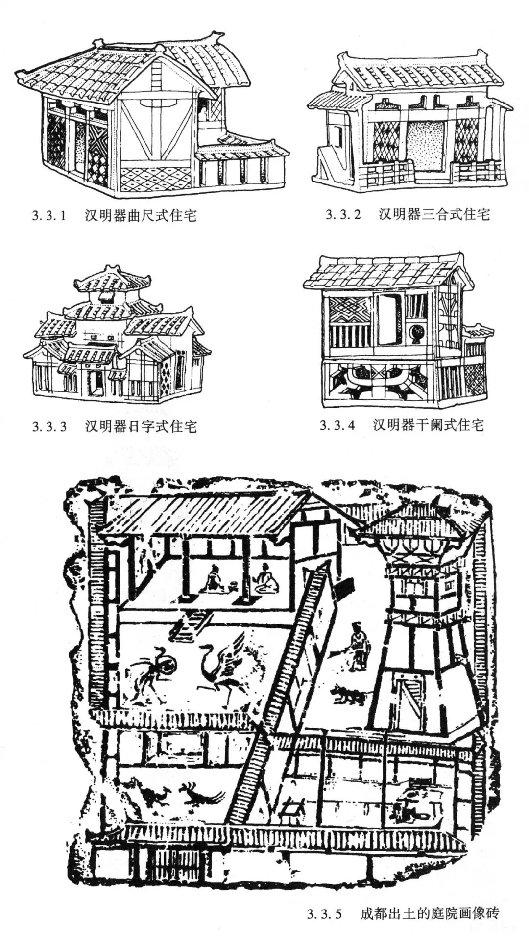

汉代的住宅已有不同等第的名称, 列候公卿“出不由里,门当大道”者, 称为“第”;“食邑不满万户,岀入里门”者只能称为“舍”。住宅的贫富差别极为悬殊,贵族豪富的大第,“髙堂邃宇,广厦洞房”;而贫民所居多是上漏下湿的白屋、搏屋、狭庐、土圜之类。
汉代住宅没有实物遗存,但数量颇多的汉画像石、画像砖和明器陶屋,为我们提供了丰富的形象资料,从中可以看到汉代中小型宅舍、大型宅第和城堡型住宅——坞壁的大体状况。

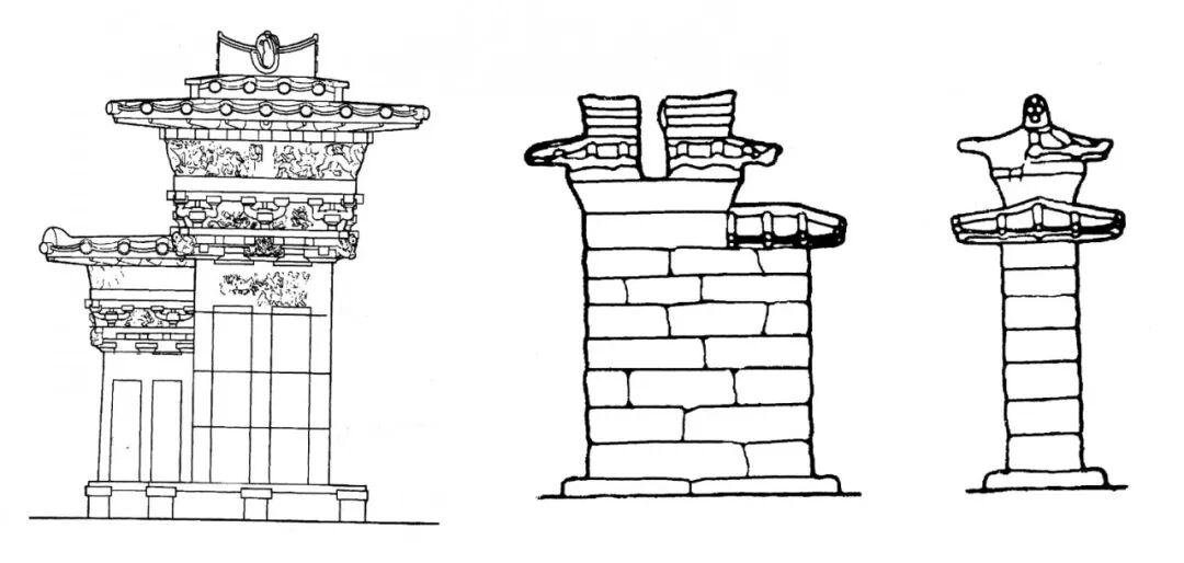

阙是从防卫性的“观”演变而来的一种表示威仪和等级名分的建筑, 因系双阙孤植。“中间阙然为道”,故称“阙” 。按其所属建筑的性质,分为城阙、宫阙、墓阙、祠庙阙。汉代是建阙的盛期,有传说高20余丈的大阙,也有高不过数米的小阙。
现在遗存的东汉石阙,较完整的有25座,都是小品型的墓阙和祠庙阙。其形制有单阙和旁附子阙的子母阙。每种又有单檐和重檐的区别。阙的形象可分为仿木构型和土石型两种。位于四川雅安、建于建安十四年(公元209年)的髙颐阙是仿木构型阙的代表性实例。
整个子母阙分台基、阙身、阙楼、屋顶四部分。台基、阙身上雕出柱、枋、栌斗,阙楼上雕出楼面平坐木枋、花窗和挑檐斗栱,屋顶雕椽及瓦饰,雕刻颇为精致。这种阙可视为以石材建造的大型木构阙的浓缩模型。位于河南登封,可能与太室阙(公元118年建)同时建造的少室阙则是土石型的典型形象,阙体只分台基、阙身、屋顶3部分,无阙楼,子阙与正阙在平面上联成一体,阙身浮雕有龙、犀、象、犬、蟾、鱼、人物、车马等,外观颇为简洁、生动。

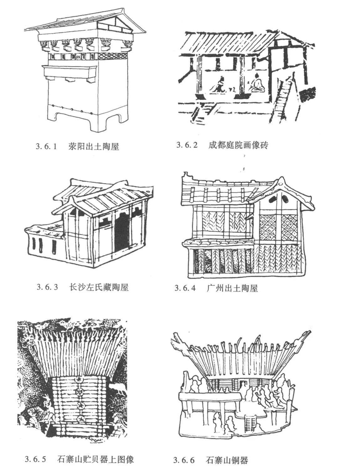

3.6.1~2 汉代抬梁式木构架
河南荥阳汉墓陶屋明器,在悬山顶下部的山墙面上,清晰地勾画出柱上置梁,梁上再置短柱的构架形式。成都庭院画像砖上的主屋,也是柱上置梁,梁上置二根短柱,短柱上再置短梁的做法。这两例所显示的构架,都已具备抬梁式梁柱层叠的基本特征,表明抬梁式构架最迟在东汉已经形成,并已广泛使用。这种构架后来成为中国木构架体系的主要结构形式。
3.6.3~4 汉代穿斗式构架
这两例陶屋,山墙面上都清晰地刻画出柱枋形象,它们都是三根立柱直接承载檩子荷重,立柱之间有横向的穿枋联结,这是很典型的穿斗式构架形式。它特别适合用于南方地区的小型住宅,在南方汉墓出土的陶屋中,这种穿斗构架用得很普遍,是当时盛行的做法。
3.6.5~6 汉代井干式结构
井干式是将木头两端凿出榫卯,四木平面交叉出头组成井字方格,然后层层重叠,如“井上四交之干”,故称井干。它是一种承重墙结构,不属于木构架结构。云南石寨山的两例都很清晰地显示出井干式的形象。文献记载汉长安建章宫汉武帝所建的井干台,“高五十丈,积木为楼” 。这个高度可能有所夸张,但表明汉代已能用井干式建造颇大规模的井干楼。

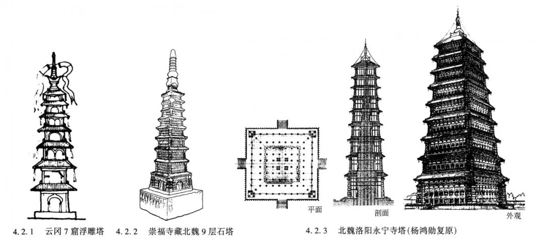

b 佛教的盛行和佛寺、佛塔、石窟寺建筑的高潮迭起。佛教在东汉初已通过西域传入中原,经魏晋到南北朝,由于统治阶级的大力提倡,佛寺建造数量剧增,南朝建康有佛寺五百多所,北魏洛阳有佛寺一千三百六十七所,北魏统治区内的寺院竟达到三万多所。这时期的佛寺,有源自印度的“中心塔型”和基于“舍宅为寺”而形成的“宅院型”两种主要布局形式,令佛塔有楼阁式、密檐式、金刚宝座式、亭阁式等多种形式,对后来的塔的形制产生了深远的影响,石窟寺有源自印度支提窟、以塔为中心的“塔院型”,有模仿宅院佛寺,以佛像为供奉主体的“佛殿型”和源自印度毗诃罗,在窟内四周凿若干小窟的“僧院型” 。

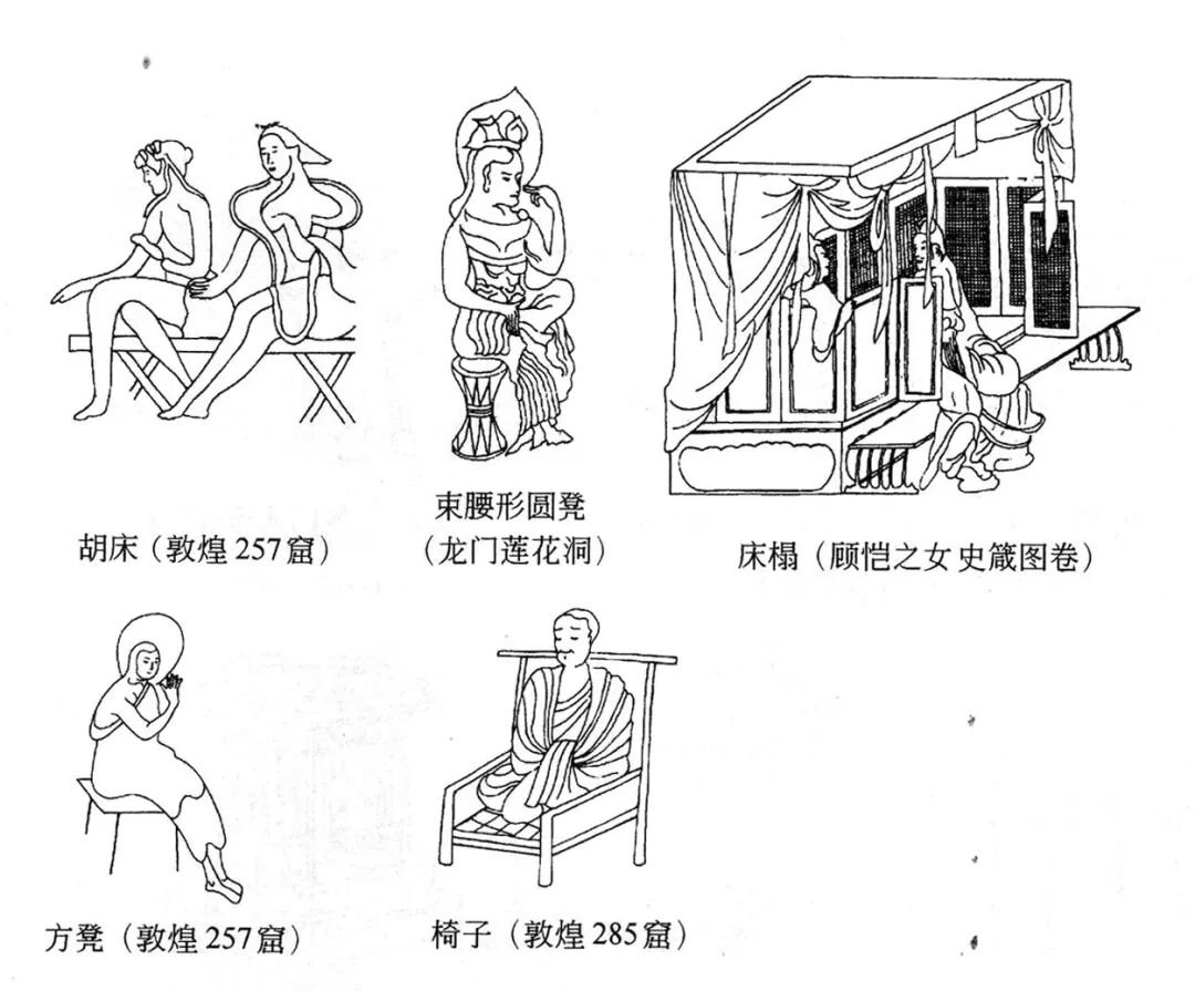

d 由于“胡坐”的传入,中国家具从适应席地坐的矮足型开始向适应垂足坐的高足型转变,由此引发了中国建筑室内空间和室内景观的变化。本时期是中国建筑体系发展的融合期,既有基于佛教传播,来自印度、中亚的外来文化交流,也有来自国内民族大融合的南北文化交流。中国建筑从类型、风貌以至细部装饰,都展露新姿,为下阶段隋唐时期建筑新发展准备了条件。
