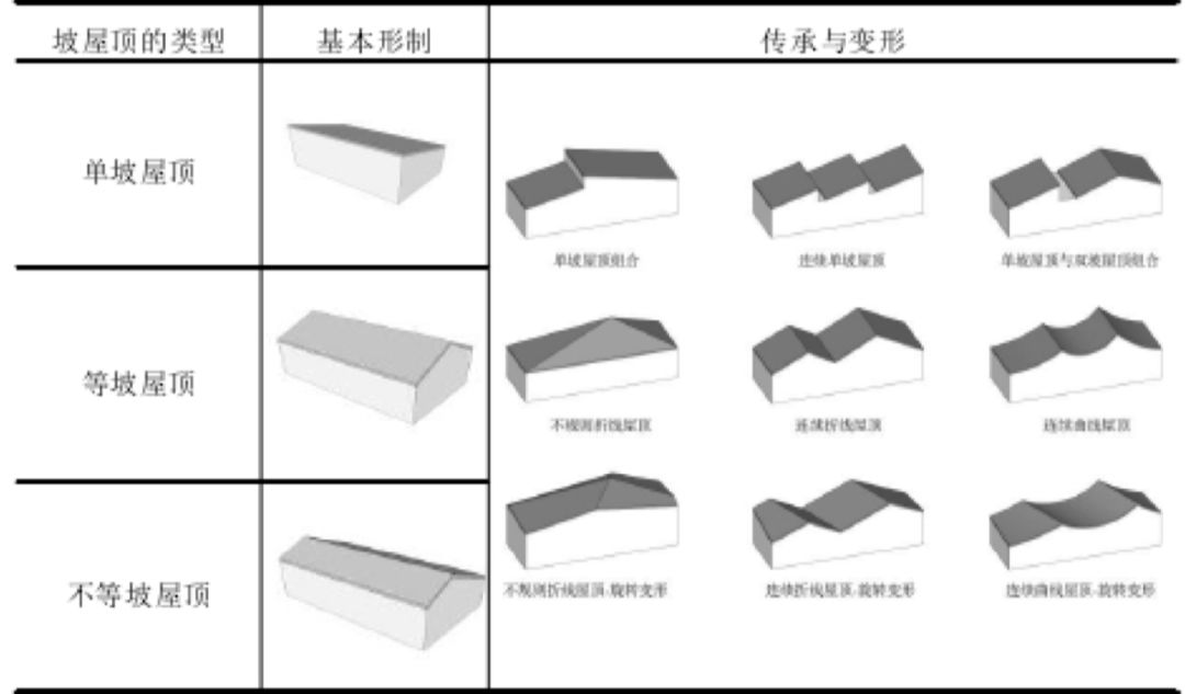

首先要考虑周边建筑体量、方向,延续周围建筑肌理。对做大体量还是将体块打散进行一个思考,建筑形态上可借鉴传统乡村建筑元素,例如坡屋顶,做一些单坡顶、等坡屋顶、和不等坡屋顶等,具体看题目所给提示。
可借鉴的坡屋顶形式
假如题目中的乡村环境并没有指明坡顶,不要一上来就画坡屋顶,虽然坡屋顶很出效果,但不要因为效果放弃功能,平屋顶或其他方式也可以做好。

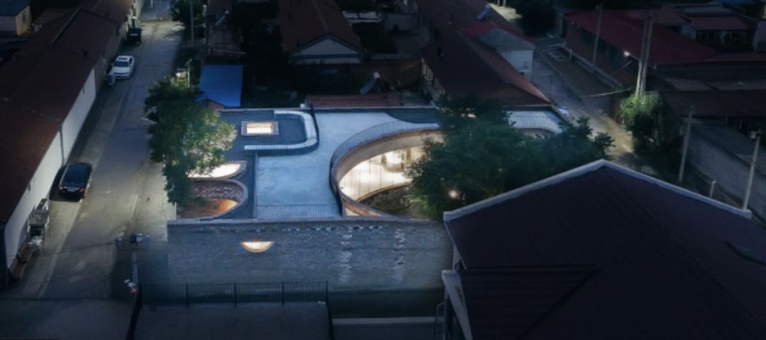

张雷设计的雷宅,建筑方方正正,虽然和周边的坡屋顶不同,但与周边建筑完全没有违和感。所以我们在设计时,形态可以不一定借鉴乡村元素,可以从其他方面入手。
这个设计,立面很简洁,平面也很干净,便于参考,可以转化成其他空间设计。

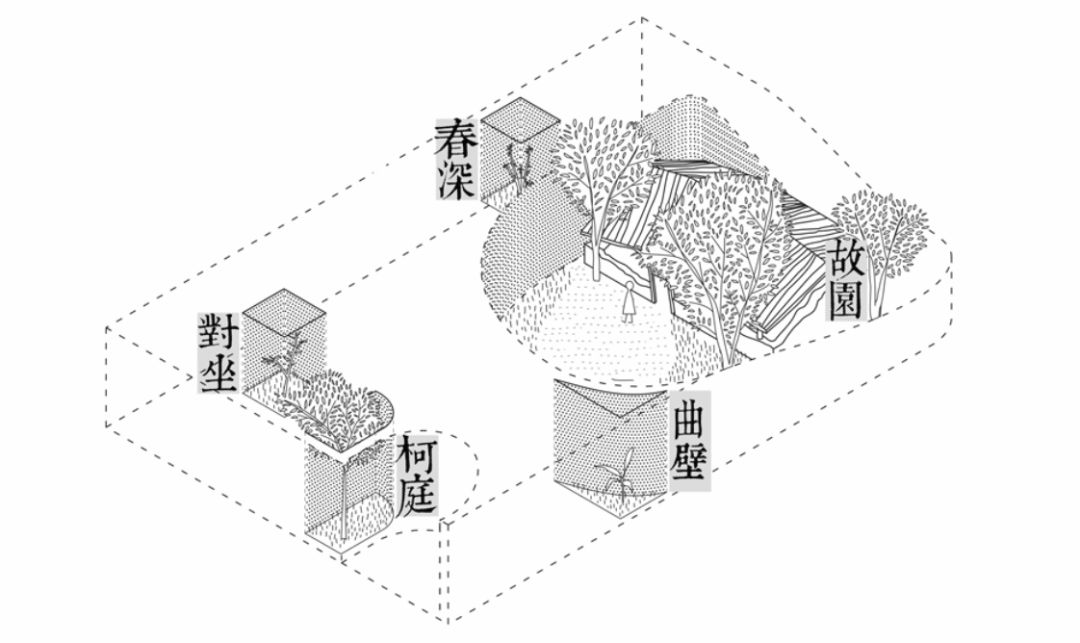

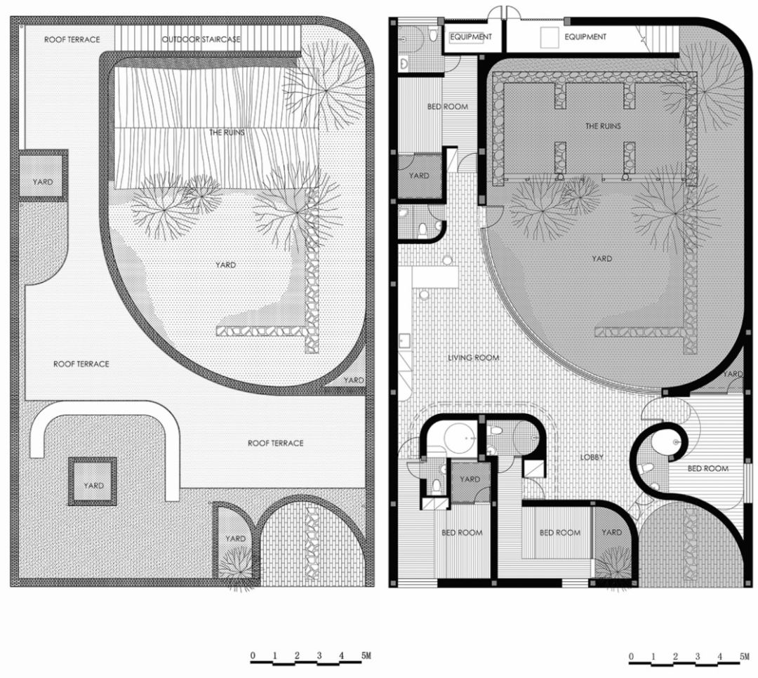

这个建筑空间插入了不同层次的庭园,为四组居室都营造了私属的室外空间。大小庭院都有为每间居室提供了恰当的采光、通风。
荏苒堂?神奇建筑研究室

举两个例子:

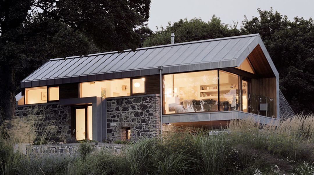

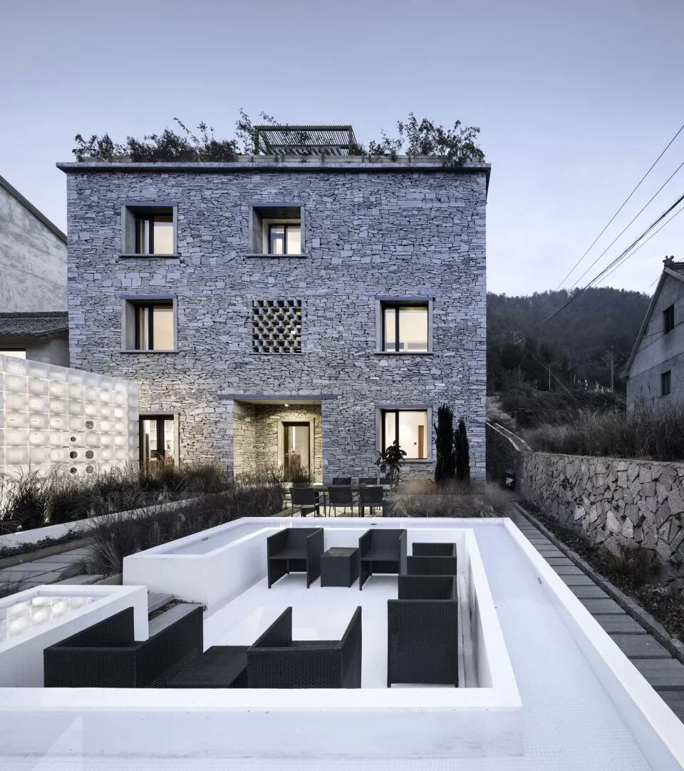

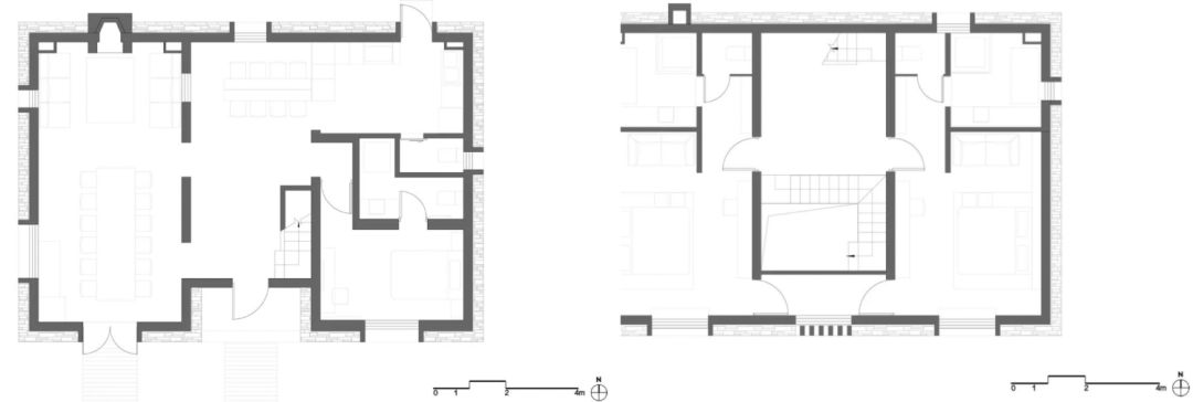

① 石材、玻璃和钢结构结合
乡村住宅,爱尔兰

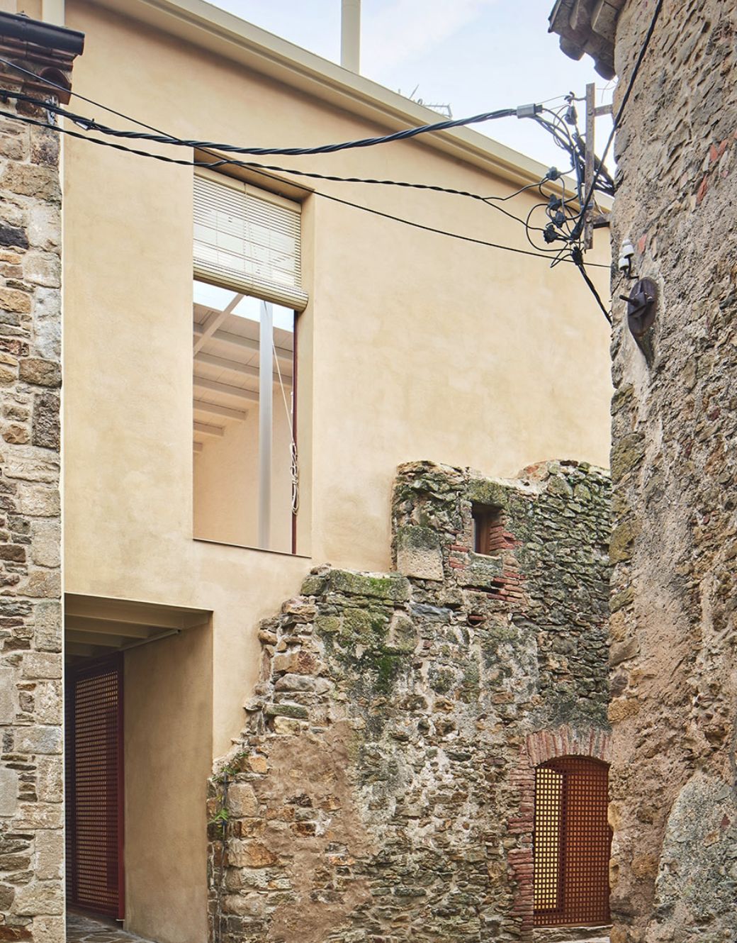

② 保留了原有的石墙,新旧建筑设计,要注意结构要分离。
Palau-Sator单户住宅,西班牙
材料组合交接 的地方要特别注意,比如玻璃与石材交接怎么处理,可以用混凝土墙交接。这些建筑基本点别忘了。历年快题夯土博物馆设计,可以参考这个案例的做法。

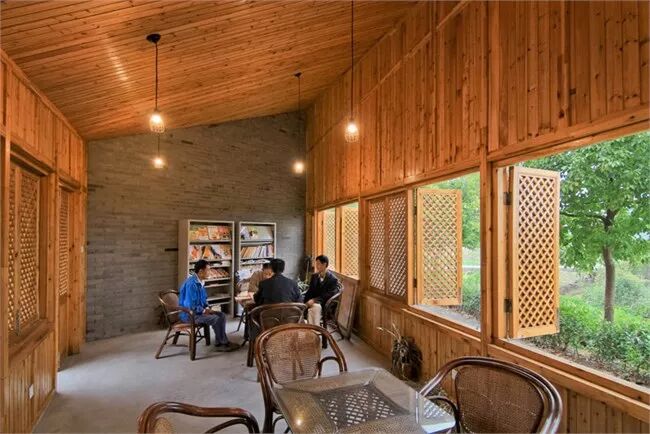

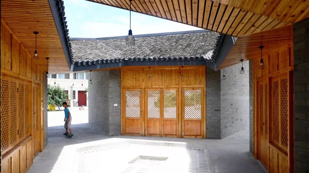

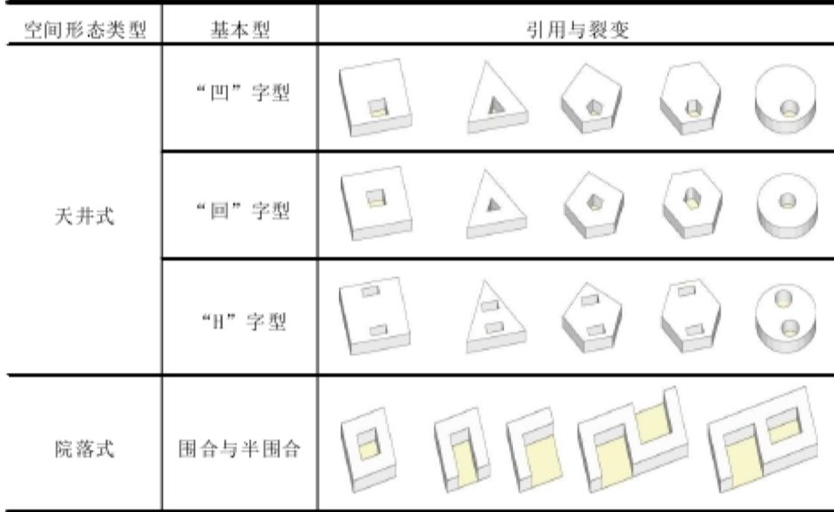

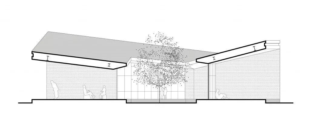

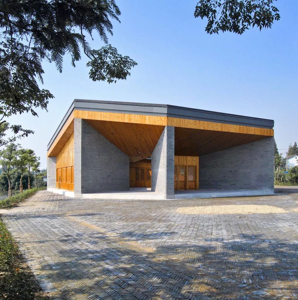

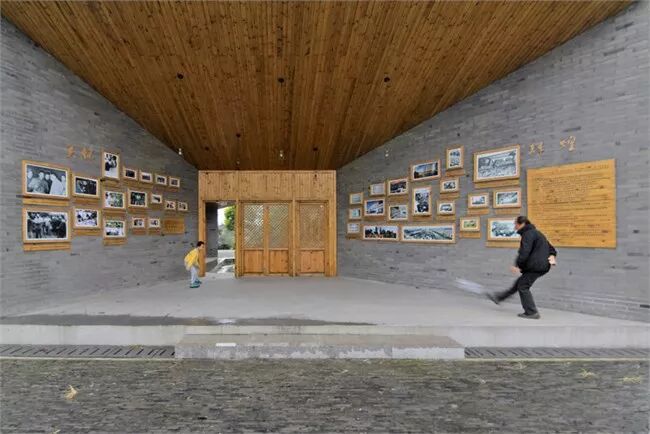

1 | 金陶村村民活动室/祝晓峰
基地位于两条河的交界处旁,周围360°的景观环绕。在这建个建筑可绝对就是村里的焦点了!
所以,设计师设计了一个以内院天井为原点的六边形建筑,每个边都为一个建筑空间,分别面向了不同的景观(村舍、小桥、河口、田野等),全面地与自然和社会之间建立联系。
混凝土基座、青砖为表面的承重砌体墙、墙之间的轻质木窗隔断、铝板包敷的钢结构屋顶由木板条吊顶、小青瓦做屋面,材料的选择兼顾了建构的逻辑和江南村落的风貌。
院落形制延续传统的江南民居内院礼制——“四水归堂”,屋顶雨水汇集于内院(结合了收集雨水的节能措施),在传统坡屋顶和空间需求的结合下,演变为现在的屋顶设计。
这个村民活动中心的向心型空间划分值得学习,外围的6个功能空间围绕一个庭院空间。
在快题设计中,我们就可以思维发散,做一些“凹”字型、“回”字型、“H”字型等等。
 空间形态借鉴

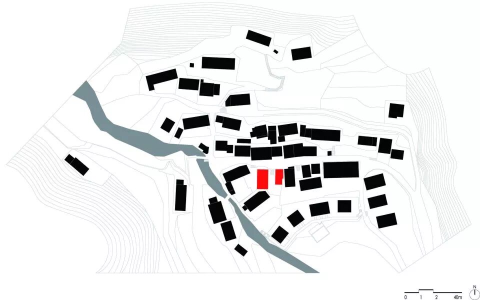

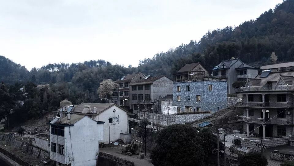

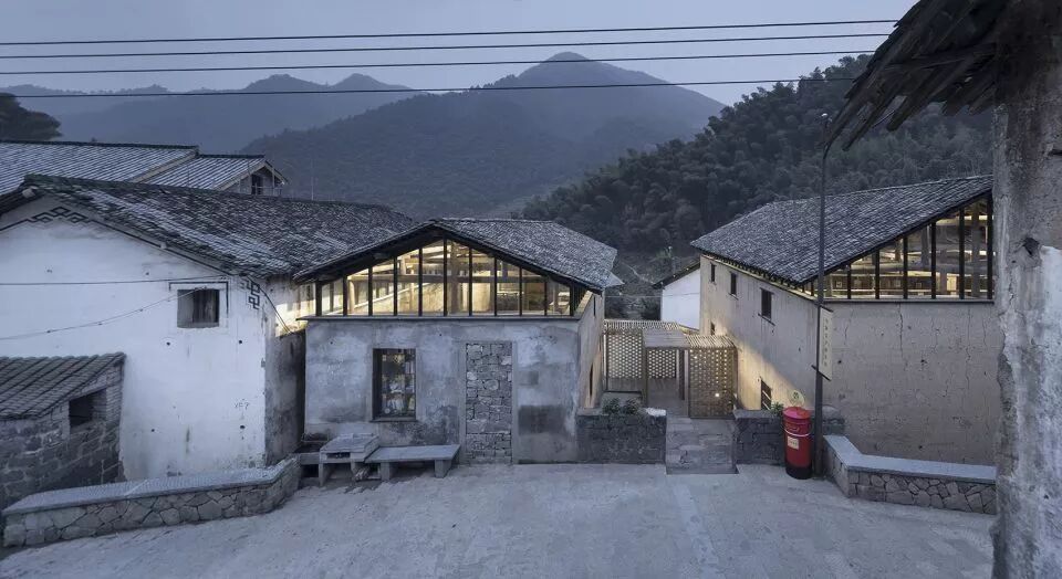

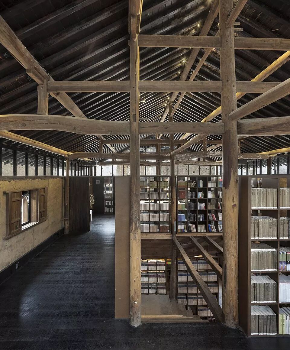

2 | 先锋云夕图书馆/张雷
图书馆由两栋黄泥土坯房屋和一个围合小院组成。建筑设计保留了土坯墙、瓦屋顶、老屋架,保持了房屋和院落的建筑结构和空间秩序。
作为一个新旧建筑设计,这里最为关键的设计操作是屋顶抬升策略。 支撑屋顶的建筑内部梁柱框架整体加高了约60厘米,利用这个高度形成了高侧窗,光、气流以及优美的竹林景观被自然的引入室内阅读空间。
在建筑外部,原封未动的土坯墙和青瓦屋顶由于侧面高窗的存在,显示出封闭而开放、厚重而轻盈的戏剧化效果,在修整的室外景观和照明设计衬托下,形成村落温和的景观焦点。
图片 图片 ?姚力 Yao Li
另外,室内采用了最为普通的砖混结构,并且有独立的基础处理,对原先老屋的主体结构具有一定的加强作用。
注 :乡村加建设计,不仅要考虑到对原有建筑和街坊的风貌保护,让改造后的建筑更好的融入周边环境中去,还要注意结构脱离哟,注意连接处的处理!!!
