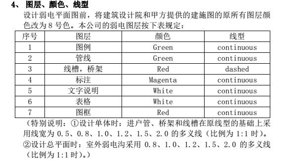

知识点:弱电平面图
1、 目的
规范设计部设计的弱电平面图,确保设计质量。
2、 弱电平面图制图规定
弱电平面图制图必须符合国家有关制图的标准和规定。
比例、图幅、图框
比例:优先采用建筑设计院的建施图比例,其次采用国标系列:建筑单体通常选用1:100、1:150、1:200等;弱电总平面通常采用1:500、1:1000、1:2000;大样图、局部放大图通常采用1:25、1:50、1:75、1:100;必要时可根据具体情况决定。
图幅:优先采用建筑设计院的建施图图幅,其次参照上一条“比例”要求确定。
图框:必须根据先前选用的图幅选择公司的标准图框。
3、标题栏
工程号:zj05-1××
工程名称:按方案组系统图的工程名称。
项目栏:用楼栋名称表示,与建筑设计院建施图的项目名称相统一。
图号栏:“阶段号-(系统号)+楼号+该楼的图纸编号”

设计方案
1) 设计方案编写时,以简捷的表达方式说明,不需引入产品的品牌或厂家;
2) 方案编写过程中,可引入所用材料的性能、技术参数及达标的规范;
3) 所推荐的材料尽量体现出推荐材料的优势,或提供相关材料的对比参数;
4) 方案编写格式分为:目录、概述、规范依据、各系统阐述、附件(推荐材料的简要说明、参数);
5) 各系统阐述时,体现设计依据、理念、配置情况、施工概要;
6) 总体方案不体现材料名称,推荐材料以附件的形式推荐;
7) 设计说明中以简捷的方式表达,不需繁琐的设计阐述。
