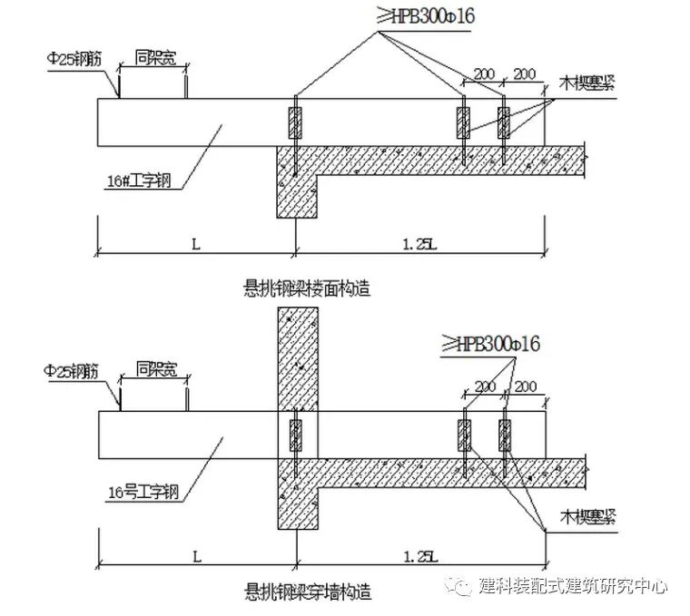

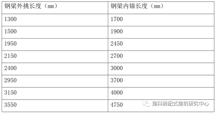

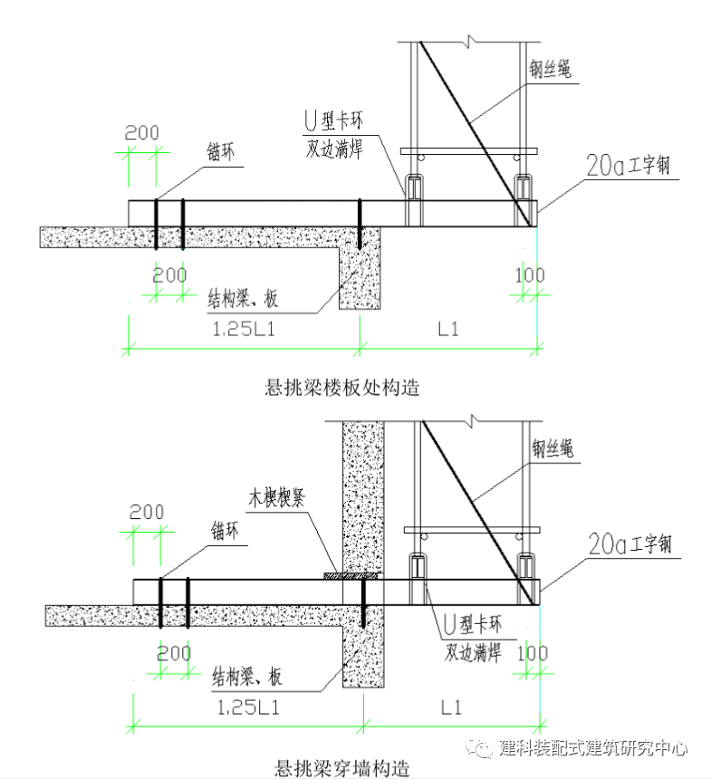

    悬挑的工字钢主梁采用20a#工字型钢,工字钢水平布置间距1000m-2000m,具体见挑梁平面图布置图,钢梁外挑长度及内锚长度见下表:

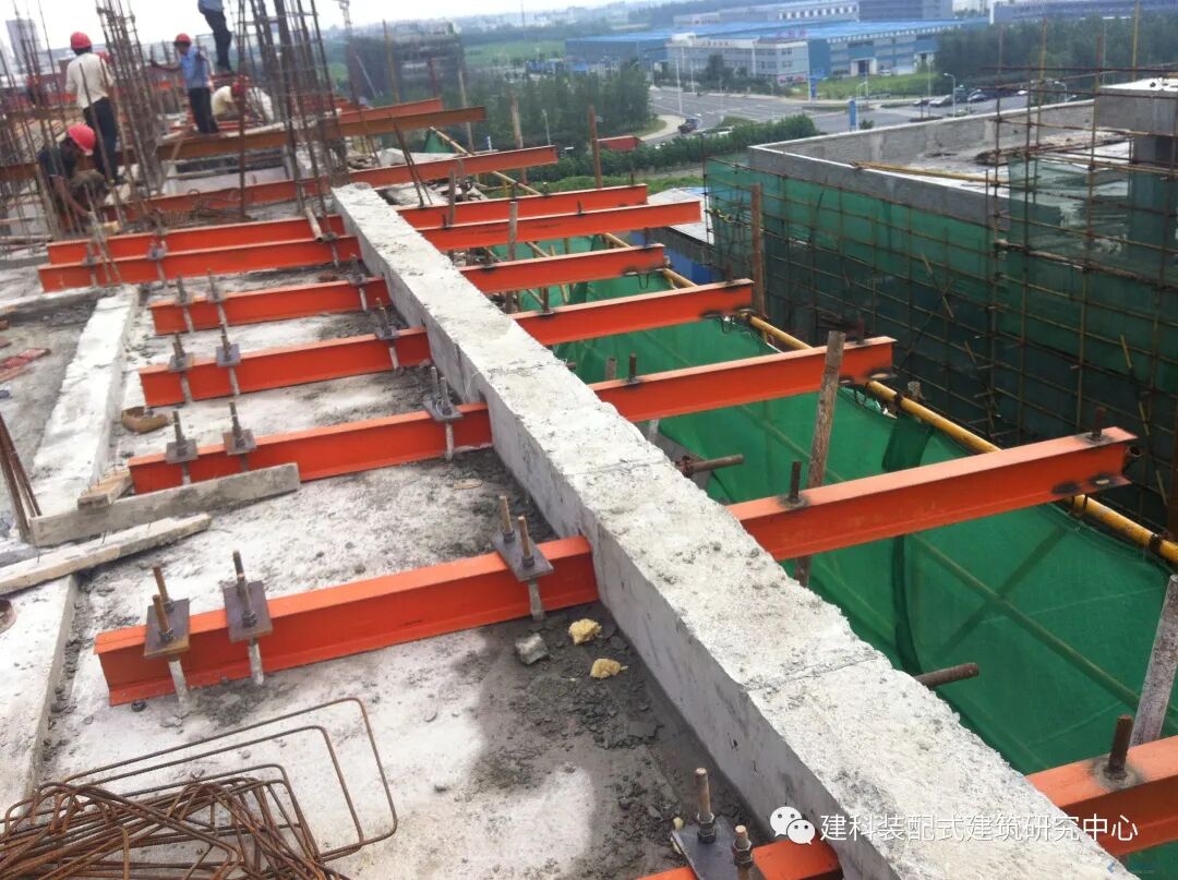

按照普通做法, 悬挑楼层楼板为预制叠合板,提前与生产厂家沟通深化,在悬挑楼层提前预留φ25孔洞,安装时将φ20锚固环与楼板连接、现浇部分提前采用De25PVC管预留,距悬挑梁尾端200mm处埋设第1个锚固点,第2个锚固点距第1个锚固点间距为200mm,外侧为外墙时在外墙相应位置预留洞口作为锚固点,为结构梁时,在梁中预埋钢筋作为锚固点,预埋钢筋要求详见下图。工字钢悬挑位置,详见各楼平面布置图。悬挑钢梁放入预留的锚环或预留墙洞内后必须用木楔子楔实、楔紧,保证悬挑钢梁牢固,不晃动。悬挑工字钢安装完成后,在悬挑工字钢上铺设临时施工脚手板和挡脚板。铺设宽度不得小于700mm,不得有悬挑板、探头板,脚手板的材质必须符合本方案的相关规定。

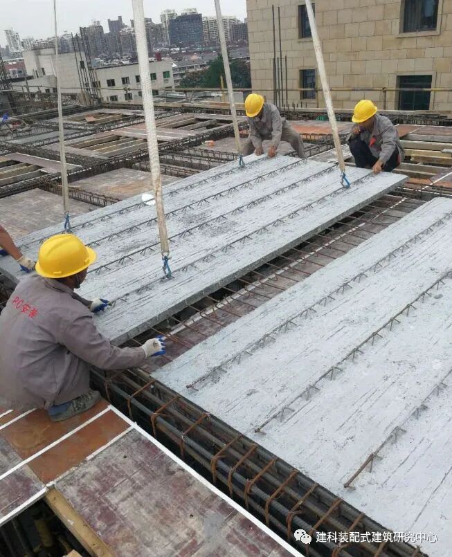

       目前,考虑到有些地区,墙柱都是钢筋混凝土现浇结构,为了满足装配率要求,同时节省造价,很多项目采用大量预制叠合楼板,包括我们的厨房、卫生间及屋面,如果采用做法一,可能会存在渗水风险,同时施工太麻烦,需在设计阶段提前确定脚手架施工方案,操作难,从而致使有些施工单位直接后期对预制叠合板现场开洞,对楼板造成损害,加大楼板开裂风险和结构安全隐患。
       根据规范《建筑施工扣件式钢管脚手架安全技术规范》6.10.8条规定:锚固位置设置在楼板上时,楼板的厚度不宜小于120mm,如果楼板的厚度小于120mm应采取加固措施。按照规范要求预制底板厚度不宜小于60mm,后浇混凝土叠合层厚度不应小于60mm,也就是说叠合楼板的总厚度不宜小于120mm,大部分叠合楼板总厚度均大于等于130mm。所以只要保证叠合面上下接触面的混凝土共同受力是预制混凝土叠合楼板设计的关键,一般通过叠合面的粗糙度以及界面抗剪构造钢筋实现。

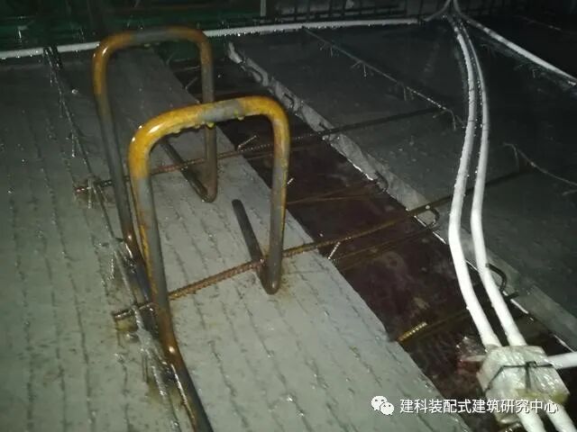

         为了安全起见,在使用叠合板结构的情况下,悬挑脚手架的悬挑工字钢锚固在楼板后浇筑层上时,应采取一些加固措施。可以在70mm厚(130mm楼板)现浇板预埋,U形螺栓上压三根1.5m长直径16的钢筋,均伸入到叠合板的桁架筋底并焊牢。楼板上部如果没有设计负弯矩筋时,应局部配置负弯矩筋。

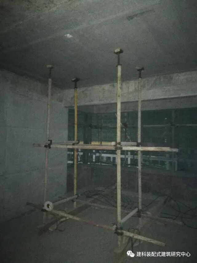

        叠合楼板的上层混凝土浇筑后,在楼板混凝土的强度没有达到100%强度前,平铺在楼板上的工字钢应该采取附加固定措施:用钢管配顶托、木方撑住上下楼板,加强固定工字钢。
