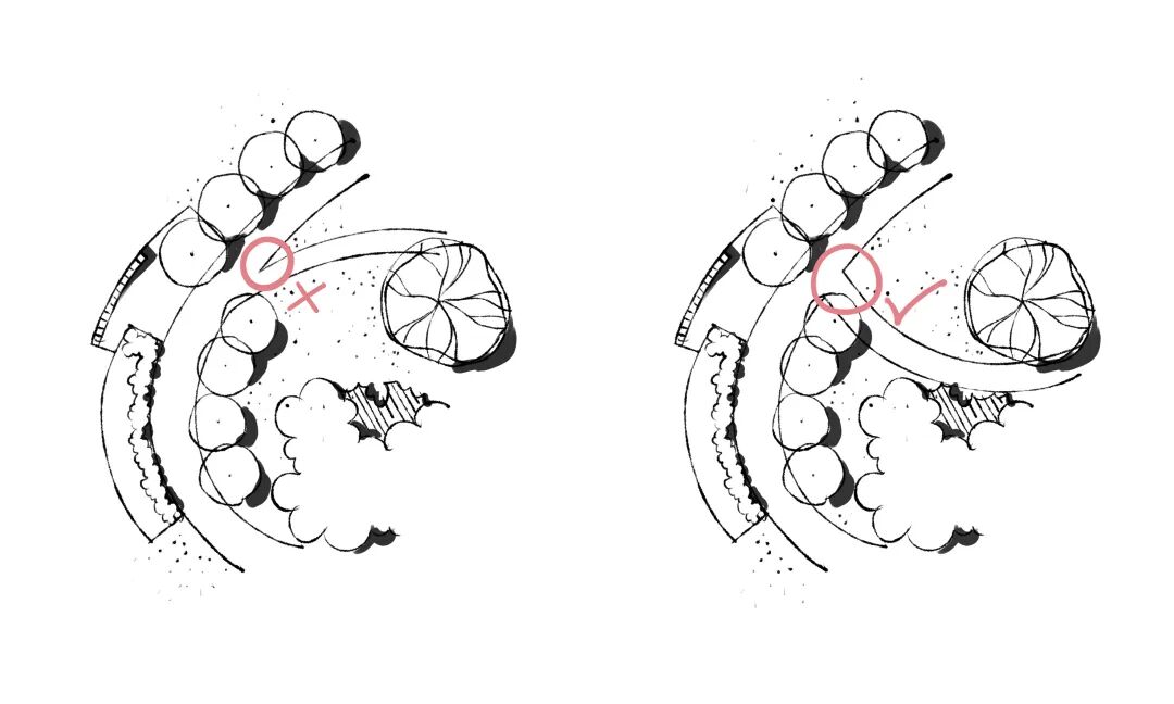

      避免出现断头路以及多路交叉的现象
如果园路中出现交叉路的现象要尽量将园路设计的靠近正交,因为小的交叉角会导致交通不畅,车辆难以转弯以及游客为了方便而践踏穿越绿地的现象发生,使园林生态受到破坏。

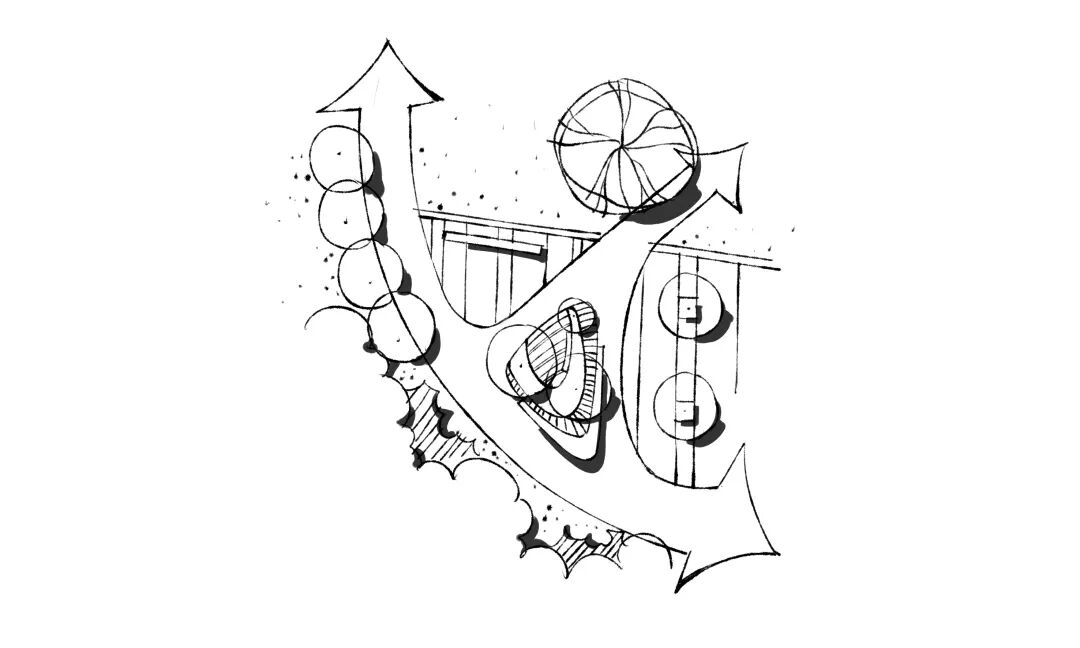

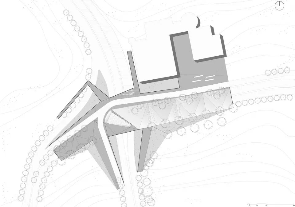

      岔路口景观的设计

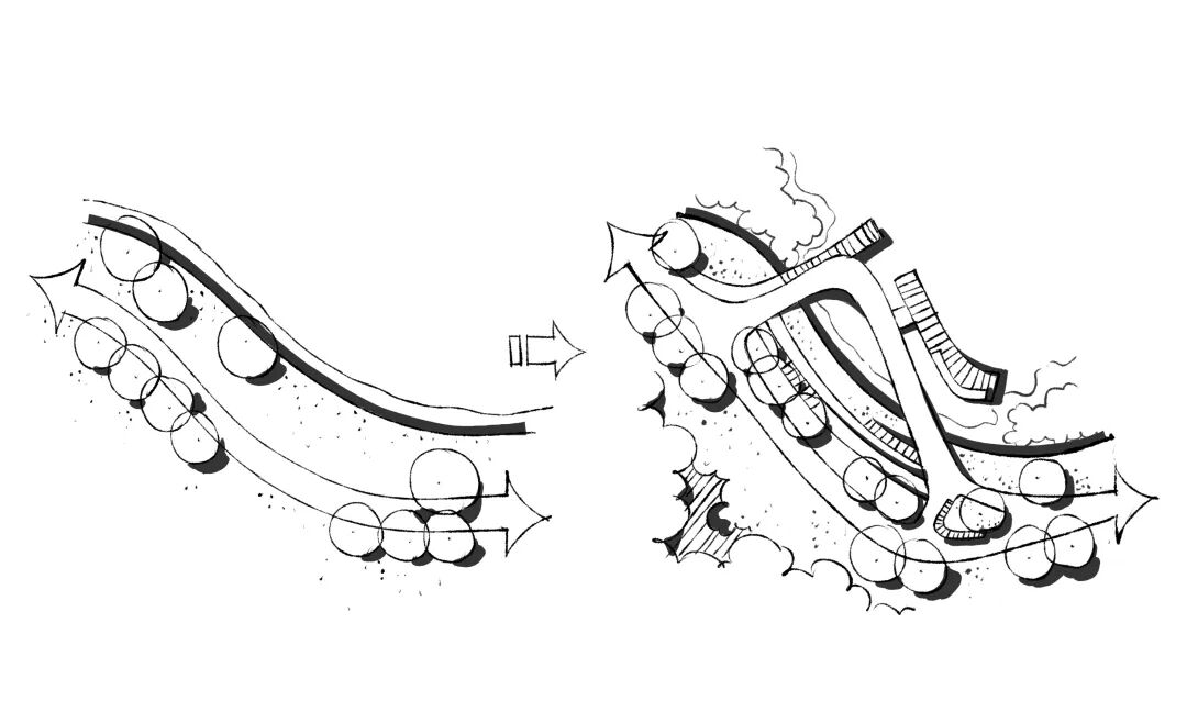

在增加岔路口识别度的同时也应增加该路段的美观度。

园路没有必要设计成完全对称同时保持道路两边都是平行的形式
设计者可以根据园路功能的不同而采取断面富于变化的形式,比如可以将园路的转弯处设计的宽窄不一;将景点的路边休憩场所所使用的桌椅处的路面増加外延等等。通过曲直相互交错的设计形式,可以使园路更加生动、美观,同时也使顾客的游览、体息等活动互不干涉,在增加美观度的同时,使得园路的实用性大大的增加。

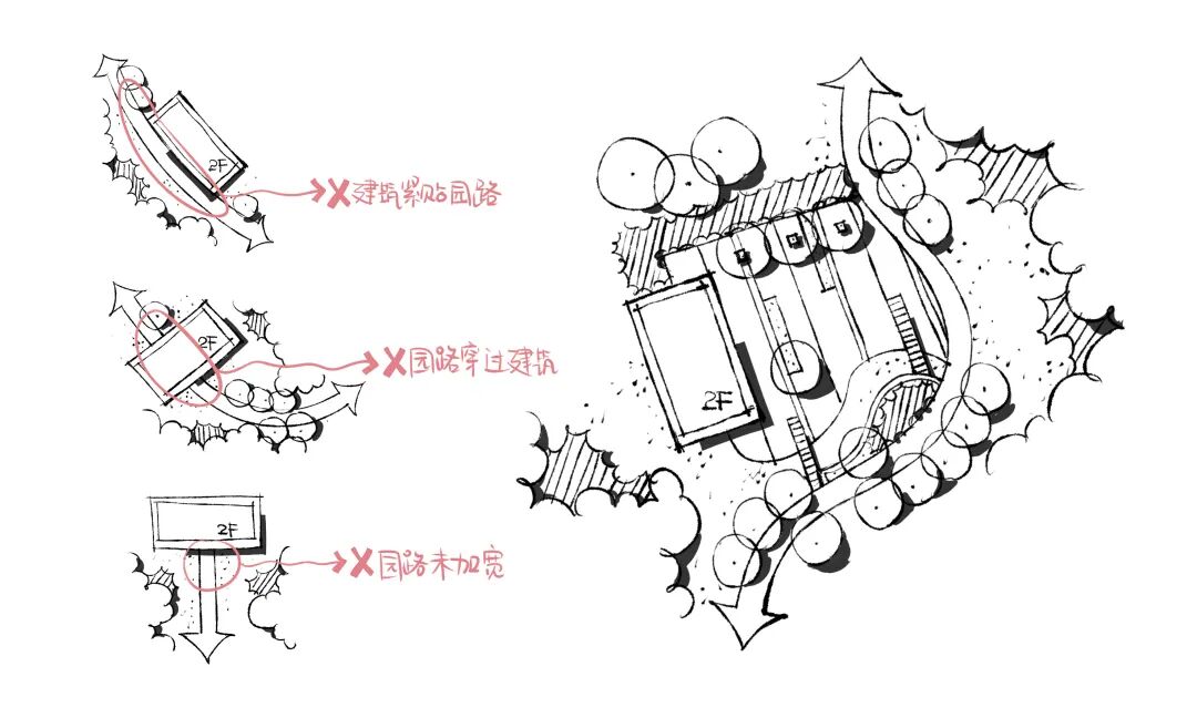

      注意园路和建筑物之间的过渡
在设计园路时,如果出现大型的建筑物,为了避免游客的游览等活动打扰到建筑物内部的活动,可以设计一个集散广场在建筑物的周围,减少游客的影响。当园路是通向一般的建筑物时,需要设计者将接近建筑物的园路路段进行加宽处理,同时还可以设置分支的园路,为了对游览者进行更好的分流。同时设计者还必须要注意到,园路在没有特殊情况是不可以穿越建筑物的,通常采取的做法是从建筑物的两边绕过。

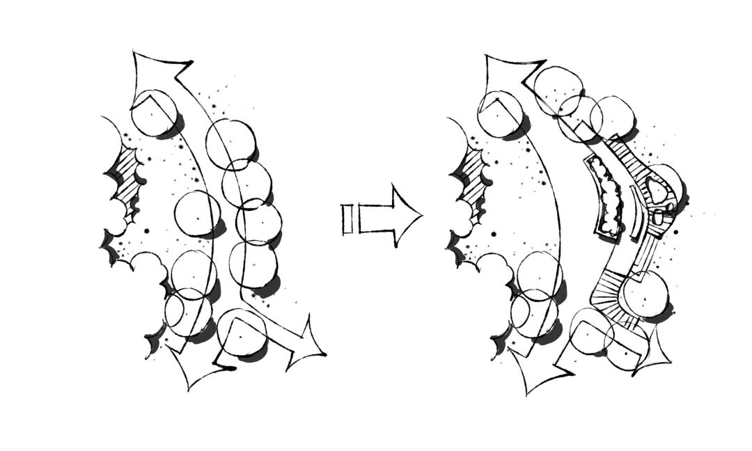

      滨水道路避免园路与水流方向平行
比较好的方式是园路设计者根据园林临水地段的起伏情况,设计出高低起伏同时弯曲有度的园路形式,使整体景色生动活泼,同时游客的欣赏水中景色时,这种设计方式会使景物的获取面更加的宽广,增加了游览的丰富性。
