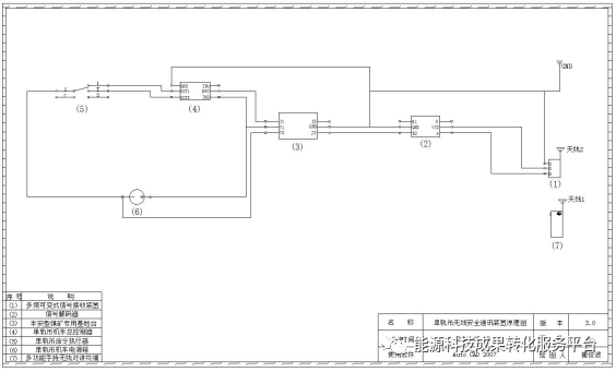

某煤矿生产过程中,各采煤、掘进及安装、回撤头面较为频繁的使用“柴油单轨吊机车”进行运输。在单轨吊机车打运及起吊过程中老旧的方法是人员使用“口哨”进行通讯,机车噪声往往大于“口哨”声,并且在前方出现紧急情况时,押车工无法及时通知司机。技术人员通过研究应用无线通讯系统,可实现在机车前后100米范围内,司机及押车工做到无线通讯,并且在紧急情况下,押车工可实现紧急停车的功能,大大提高了单轨吊机车运输安全及效率,确保了安全高效的生产秩序。
二、研究内容
1.基本原理
利用无线系统的先进手段,给予单轨吊机车一个 “闭点”信号,实现紧急情况下断开机车运行指令,同时抱闸关闭实行停车功能,并且在平时运行过程中可以实现人员无线对讲功能。
2.关键技术
使用无线信号进行通讯联系,由信号解码器,将多功能手持无线对讲终端的无线信号转换为有线信号,经过单轨吊机车总控制器给予单轨吊命令执行器运行停车指令,断开机车抱闸系统实现停车功能。
3.工艺流程
(1)流转工序
⑥给予整个系统供电,⑦给①无线信号,由②进行解码,③将解码后的信号转换为有线信号,再将信号传给④,由④给⑤停车指令,最后由⑤执行停车指令实现停车功能。
(2)详细说明
a.本装置使用无线信号进行通讯联系;
b.由信号解码器及本安型煤矿专用基地台,将多功能手持无线对讲终端的无线信号转换为有线信号;
c.有线信号经过单轨吊机车总控制器给予单轨吊命令执行器指令;
d.命令执行器收到指令后,运行停车指令,断开机车抱闸系统实现停车功能。
4.成果特点
(1)单轨吊打运过程中司机和押车人员方便随时进行联系,在安全方面当前方遇到紧急情况时,押车人员可以进行紧急停车,为机车安全运行又增加了一份保障;
(2)使用本安型煤矿专用基地台与手持终端相配合使用的方式,具有体积小、方便携带、易使用等优点;
(3)“无线通讯安全系统”能够很好的为单轨吊作业进行服务,有效的减少人员上下机车的次数。
三、应用效果
该成果已在某煤矿171306安装工作面、151102回撤工作面及151105安装工作面沙尔夫DZ2200型单轨吊机车上得到了较好应用,其通讯系统清晰,紧急停车系统应用及时等,提高了生产效率。该系统能耗较低,使用方便,可操控性大。
四、推广应用前景
该成果更适合单轨吊机车在运行路线长,巷道高度较高,人员上下不方便,通讯不及时,单轨吊机车使用条件复杂等情况下进行使用,在安全方面可以实现无线紧急停车等功能,可在全国范围内进行推广使用。
