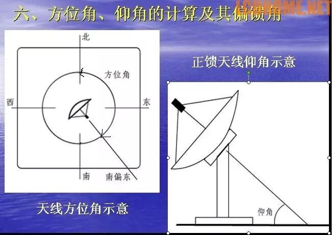

以北半球为例,天线方位角是指:从接收点的正北方向开始,顺时针方向至天线中心线在水平面上正投影线的角度,即以正北方为零度,正南方为180度,顺时针增加。
我们在同一个地区接收不同卫星信号的方位角是不同的;同样,我们处在不同地区接收同一卫星信号的方位角也是不同的。
方位角的调整方法很简单:首先借用智能手机指南针功能找到正南方,天线方向正对正南方。手机指南针上面有显示你当前所在位置的经度和纬度,将你所在位置的经度减去卫星所在的经度就是方位角。如果计算的角度A是负值,则天线向正南偏西转动A度,如果A是正值,则天线向正南偏东方向转动A度,即可完成方位角的调整。
天线的调整还有一个重要的参数——仰角。仰角就是是天线轴线与水平面之间的夹角。
就像上面打的那个比喻,天线的轴线就好比我们的伞柄。简单的理解仰角就是天线仰起的角度,仰角越大,天线仰的就越厉害;反之,越小。
接收不同卫星,天线的仰角不同,天线的仰角是由我们所处的纬度所决定的。纬度值越高,那么仰角就越小;越靠近赤道地区,仰角越大。这就好比我们要看高处的一个物体,走进了,我们仰起头就越厉害;站远了看,我们仰起得越轻。
天线方位角和仰角的示意区别
仰角的调整可以如下图,用量角器加上一个垂针作成的仰角调整专用工具进行调整。
方位角和仰角的调整顺序是:先调整好仰角,再调整方位角。

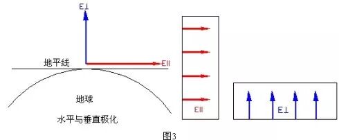

卫星电视信号的极化方式有四种:右旋圆极化、左旋圆极化、垂直极化和水平极化。
水平极化和垂直极化为线性极化,即天线场强方向不变。水平极化时,电场强度方向平行于地面,其无线电波的振动方向是水平方向,就类似于我们拿一条绳子左右抖动,产生的波是左右波动。
垂直极化时,电场强度方向垂直于地面,无线电波的振动方向是垂直方向,就类似于我们拿一条绳子上下抖动,产生的波是上下波动。
左旋极化及右旋极化属于圆极化,即天线场强方向会发生旋转,顺时针旋转称为左旋极化,逆时针旋转称为右旋极化。
国内或区域卫星一般都是水平极化(以E‖表示)和垂直极化(以E⊥ 表示)。

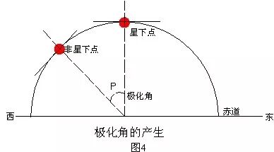

地面接收天线与卫星辐射电磁波必须满足极化匹配的条件,即水平-水平,垂直-垂直。假定卫星波束中心与卫星同经度,那么与星下点同经度(但纬度不同)的非星下点接收天线能很好地与卫星辐射电磁波匹配,而与星下点不同经度的非星下点接收天线的极化必须旋转一个角度(即极化角,这个极化角也等于星下点的接收天线所在的地平面与非星下点的接收天线所在的地平面之间的交角)才能与卫星电波相匹配。如图4所示:

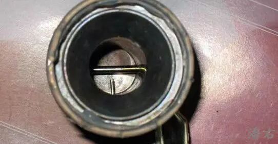

垂直水平极化的接收都在高频头里,如果把高频头前面的塑料盖打开我们可以看到两根十字交叉的金属极化探针,还有一根稍粗的支杆。与支杆一致的就是水平极化的方向,而与支杆垂直的就是垂直极化的方向。装高频头时有相位角,这就是为了对好极化天线方向。
我们通过改变馈源的长方形波导口方向来确定接收的是垂直极化或水平极化。当长方形波导口的短边垂直于地面时接收的是垂直极化,短边平行于地面时接收的是水平极化。
极化角又因地区不同有所偏差。因为地球是个球体,而卫星信号的下行波束却是水平直线传播,这就造成不同地点所收到的同一极化信号有所不同。
所以地理位置不同,所接收信号的极化角也不同。馈源的长形波导口(极化方向)将不完全垂直或水平于地面。调整极化方向时应注意这一点。
