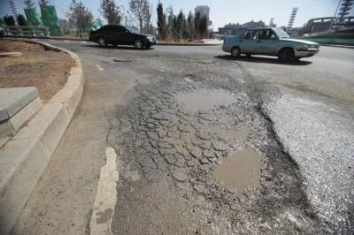

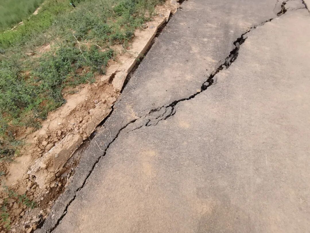

园路的“病害”是指园路破坏的现象。一般常见的病害有裂缝、凹陷、啃边、翻浆等。现就造成病害的原因分述如下:
0 1

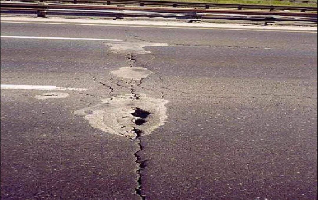

裂缝与凹陷
造成这种破坏的主要原因是基土过于湿软或基层厚度不够,强度不足,在路面荷载超过土基的承载力时造成的。
0 2

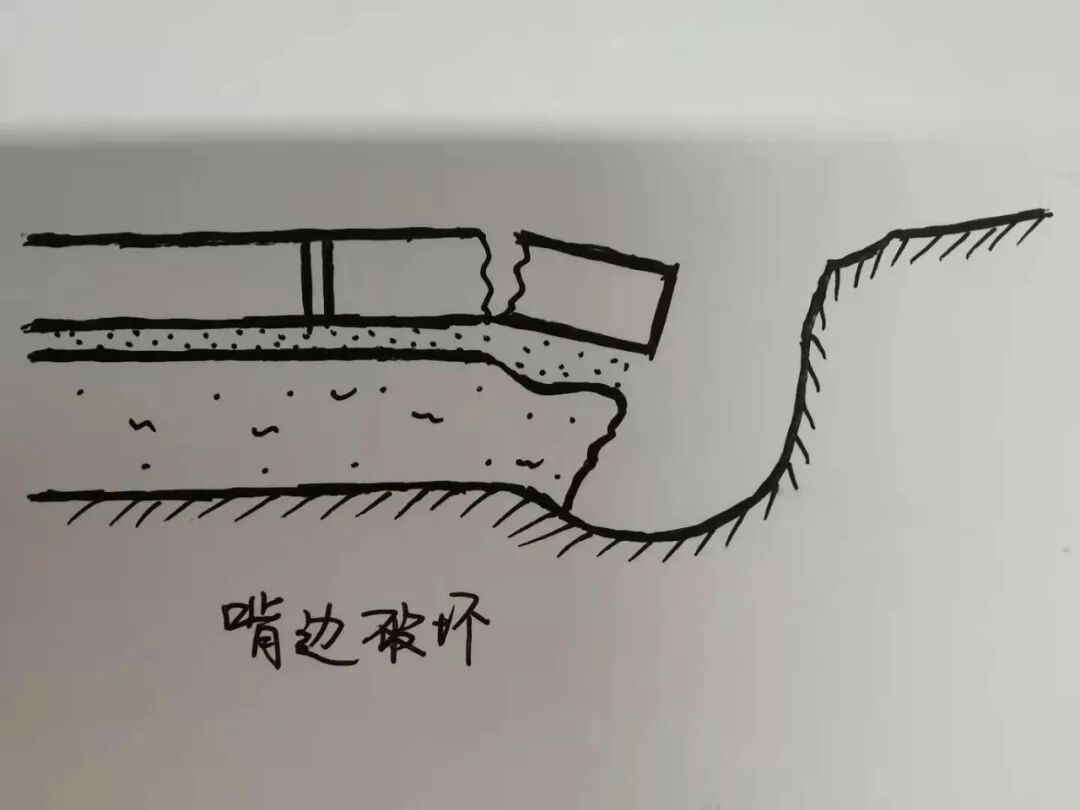

啃边
路肩和道牙直接支撑路面,使之横向保持稳定。因此路肩与其基土必须紧密结实,并有一定的坡度。否则由于雨水的侵蚀和车辆行驶时对路面边缘的啃食作用,使之损坏,并从边缘起向中心发展,这种破坏现象叫啃边。
产生“啃边”的原因很多,总的有几个原因:
1)机动车超重,碾压路面边缘
2)路面边缘未设置路缘石
3)路基宽度不够,未达到设计要求
4)施工时路肩路面衔接不好,导致积水,使边缘长期积水,强度下降,在机动车的碾压下造成啃边

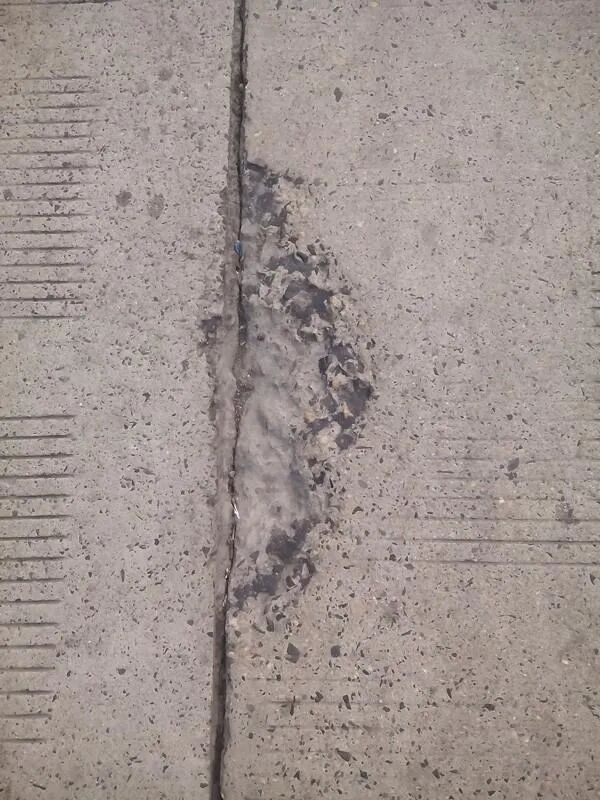

0 3

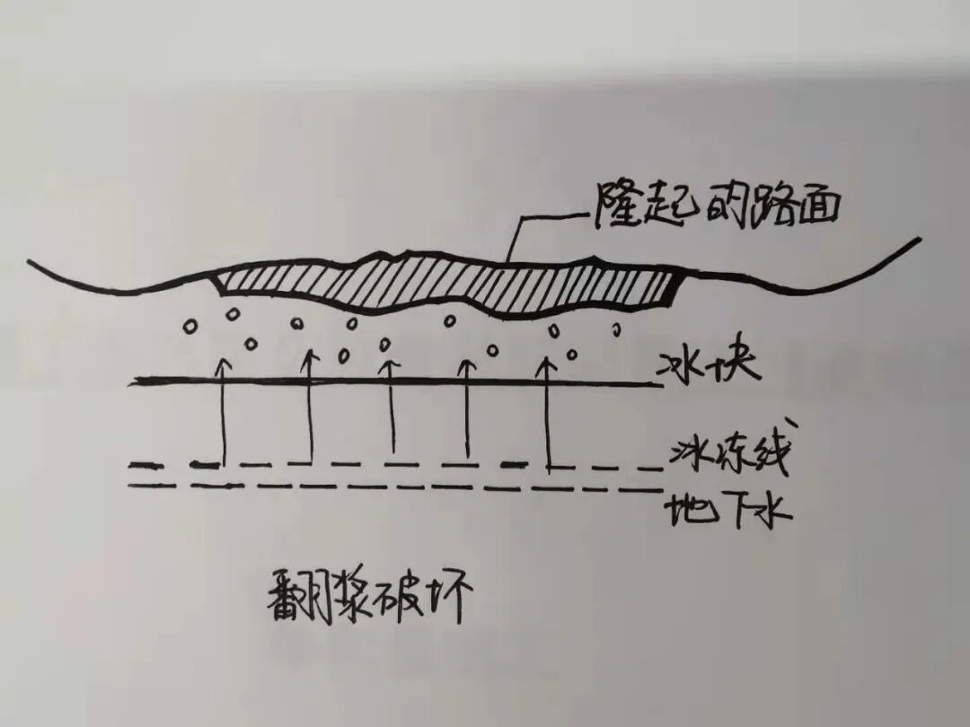

翻浆
在季节性冰冻地区,地下水位高,特别是对于粉砂性土基,由于毛细管的作用,水分上升到路面,冬季气温下降,水分在路面下形成冰粒,体积增大,路面就会出现隆起现象,到春季上层冻土融化,而下层尚未融化,这样使土基变成湿软的橡皮状,路面承载力下降,这时如果车辆通过时,路面下陷,邻近部分隆起,并将泥土从裂缝中挤出来,使路面破坏,这种现象叫翻浆。

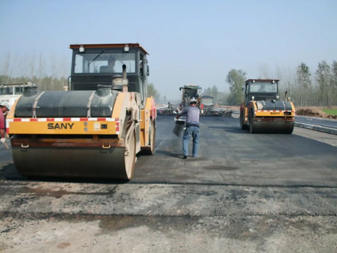

路面的这些常见的病害,在进行路面结构设计时,必须给予充分地重视。

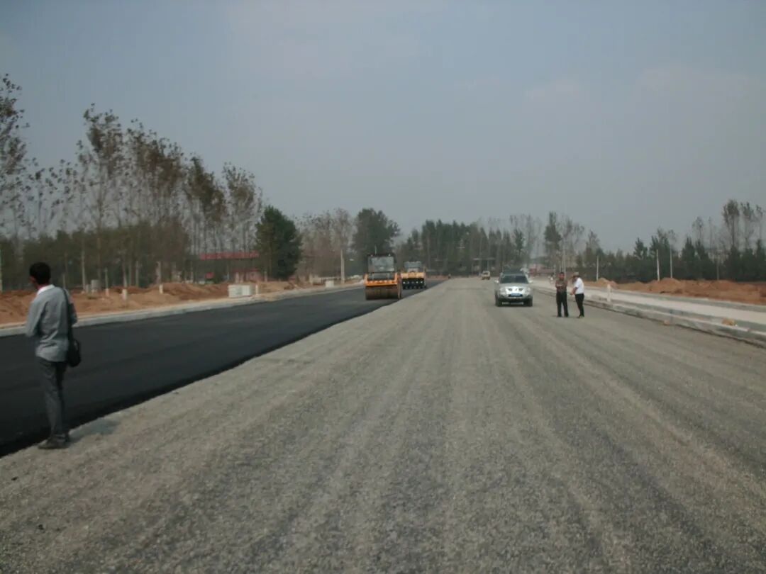

防治措施
(1)基层填筑前应按设计要求对基底进行清理,如对基底表面的杂草、有机土、种植土及垃圾等清理;
(2)基底土层松软的区域要进行地基加固处理;
(3)基层选用材料要得当,一般采用干碎石、煤渣石灰土、石灰土作基层,并应采用不小于12吨的压路机碾压,分层压实;
(4)结构层施工采用水泥、砂的混合砂浆,砂浆摊铺宽度每边应大于铺装面 5~10cm,石材铺地结合层采用 M10 水泥砂浆;
(5)面层施工时采用整体浇注,过大区域可划分若干地块,地块之间需做伸缩缝。
