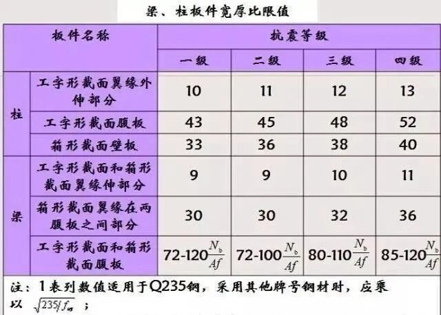

1、框架柱的长细比
2、梁柱板件的宽厚比
如果梁的受压翼缘宽厚比或腹板的高厚比较大,则在受力过程中它们就会出现局部失稳。板件的局部失稳,降低了构件的承载力。防止板件失稳的有效方法是限制它的宽厚比。

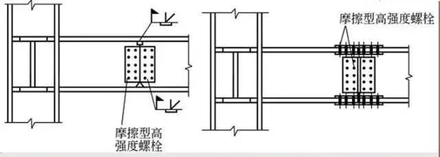

工字形截面柱(翼缘)和箱形截面柱与梁刚接时,应符合下列要求。如下图所示,有充分依据时也可采用其他构造形式。
框架梁与柱的现场连接

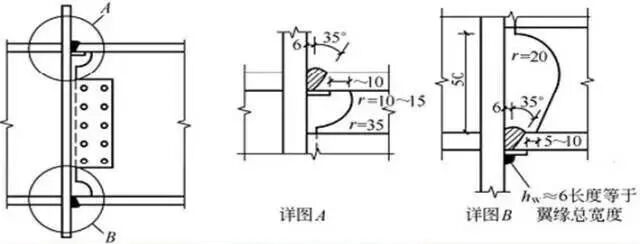

(1) 梁翼缘与柱翼缘间应采用全熔透坡口焊缝;一、二级时,应检验V形切口的冲击韧性,其恰帕冲击韧性在-20℃时不低于27J。
(2) 柱在梁翼缘对应位置设置横向加劲肋(隔板),且加劲肋(隔板)厚度不应小于翼缘厚度,强度与梁翼缘相同。
(3) 梁腹板宜采用摩擦型高强度螺栓通过连接板与柱连接(经工艺试验合格能确保现场焊接质量时,可用气体保护焊进行焊接);腹板角部应设置焊接孔,孔形应使其端部与梁翼缘和柱翼缘间的全焊透坡口焊缝完全隔开。
(4) 当梁翼缘的塑性截面模量小于梁全截面塑性截面模量的70%时梁腹板与柱的连接螺栓不得小于两列;当计算仅需一列时,仍应布置两列,且此时螺栓总数不得小于计算值的1.5倍。
(5) 一级和二级时,宜采用能将塑性铰自梁端外移的骨形连接。
梁与柱刚性连接时,柱在梁翼缘上下各500mm的节点范围内,柱翼缘与柱腹板间或箱形柱壁板间的连接焊接缝,应采用全熔透坡口焊接。

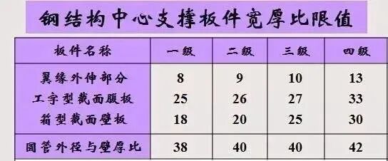

2、中心支撑构件长细比、板件宽厚比
(1) 支撑杆件的长细比
支撑杆件的长细比,按压杆设计时,不应大于 图片;一、二、三级中心支撑不得采用拉杆设计,四级采用拉杆设计时,其长细比不应大于180。
(2) 支撑杆件板件的宽厚比
板件宽厚比是影响局部屈曲的重要因素,直接影响支撑杆件的承载力和耗能能力。在反复荷载作用下比单向静载作用下更容易发生失稳。采用节点板连接时,应注意节点板的强度和稳定。

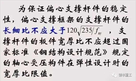

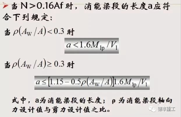

偏心支撑框架消能梁段的钢材屈服强度不应大于345MPa。消能梁段及与消能梁段同一跨内的非消能梁段,其板件的宽厚比不应大于下表规定的限值。
1、支撑杆件的构造要求
2、消能梁段构造要求
