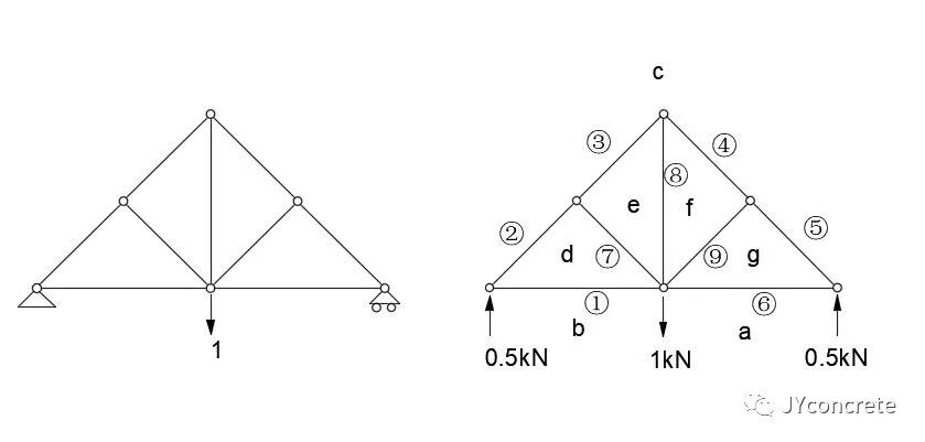

拿一个非常简单的桁架来举例说明图解法怎么求出杆件内力。比如下面这个只有几根杆件的桁架,中间一个节点承受向下1kN的力,求所有杆件的内力。我们先把外力求出来,即1kN的作用力,和两边0.5kN的支座反力。然后对每个三角形区域进行编号,包括被外力隔开的区域也需要编号(a、b、c、d、e、f、g),然后对杆件进行编号(①②③④⑤⑥⑦⑧⑨)。

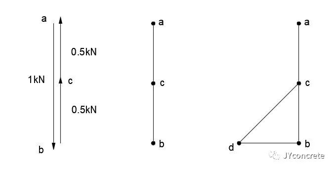

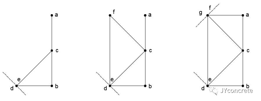

然后换一个空间来看问题,这个空间表达的是力,那么坐标点就代表了区域,区域变成点,区域与区域直接存在力的传递,力则变成了线域在这个坐标系中体现出来。比如通过外力的平衡,我们就可以定出abc区域的位置以及力的传递。确定一个点为a区域,a到b之间传递了向下1kN的力,则在ab之间向下画出1kN长度的力。b和c区域之间传递了一个0.5kN的支座反力,往上画出0.5kN长度的力,到了之后,那个点就是c区域。从c到a也经过了一个0.5kN的支座反力,最终闭合。就达到了外力的平衡。同时以最初我们定的已知的这个1kN在图上画出来有多长作为标距,后面的力就可以通过尺子将的大小量出来。
现在把其他区域都确定出来,比如d区域,与b之间有一个水平方向的力,则在b点处作一水平线,d点必然在这条线上。然后可以看到d和c之间传递一个45°的力线,则在c点作一45°的线,d点也必然在这条45°线上。那么这条45°线和前面过b点的水平线的交点,就是d点。
d、e之间有一条135°力线,同时e和c之间有一条45°力线,这两条线的交点刚好在d点,说明d、e两点是在同一个位置。其他的同理,按这个方法,可以把所有的位置都作图确定出来。

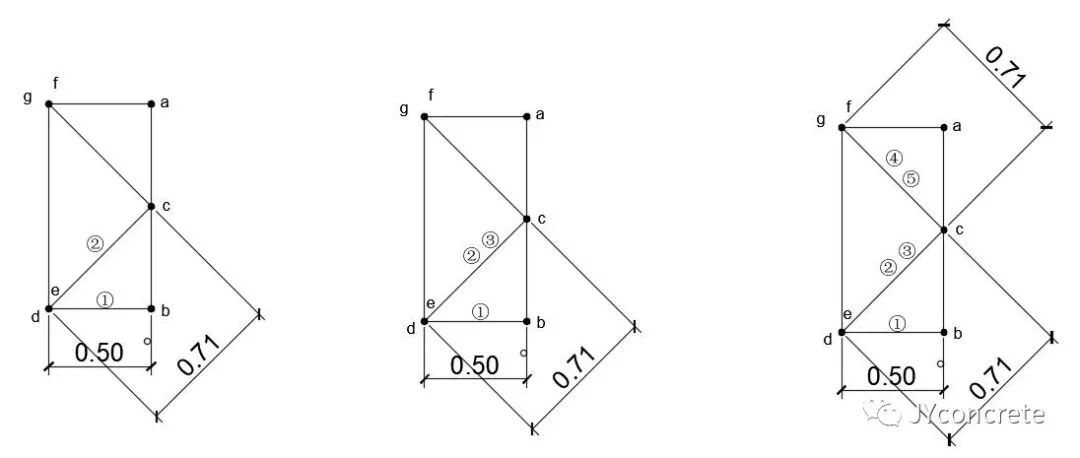

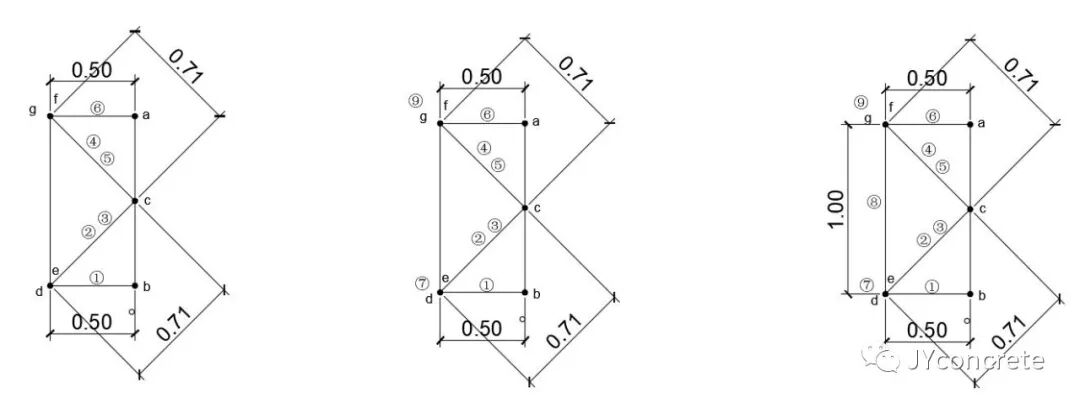

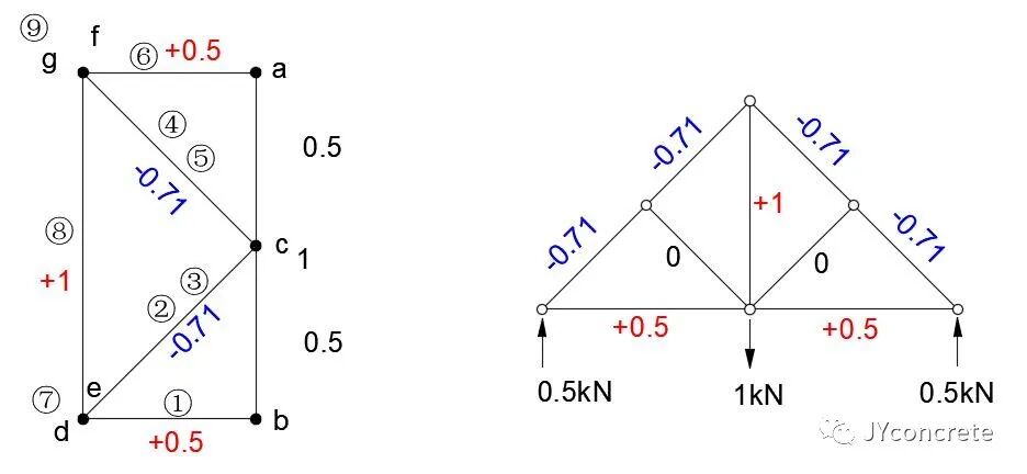

接着就可以开始求杆件内力了。首先b、d区域之间是一根①号杆件,直接量bd的距离,就得到了①号杆力的大小为0.5kN。d和c之间是②号杆,量d、c的长度,即为②号杆力的大小0.71kN。③号杆在e、c之间,e和d为同一个点,所以③号杆和②号杆的力是一样的。同理,④号杆和⑤号杆的力大小也与②③号杆相同。⑥号杆在a、g之间,可量出力的大小与①号杆相同,为0.5kN。⑧号杆在e、f直间,可量出长度为1kN。⑦号杆和⑨号杆分别在d、e之间及f、g之间,这两个点在同一个位置,所以这两个杆件力为0。

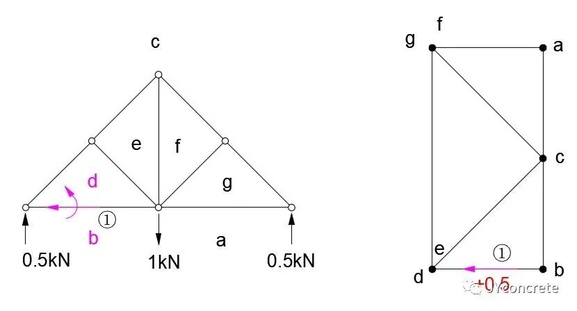

至此我们就把所有杆件的内力大小都求出来了,还剩下一步就是力的方向,该怎么判断是拉力还是压力。我个人的方法就是用右手去判断(类似右手定则)。首先看①号杆,我们在桁架中,按照我们对区域的编号顺序,让右手的四个手指指向字母的顺序,即b到d的方向,那么大拇指的方向向右,再看力图,从b点到d点,方向也是向右,与大拇指的方向相同,说明这个力是正的,为+0.5kN。

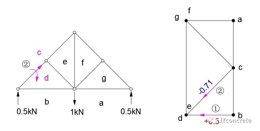

再看②号杆,四指从c到d的方向,大拇指方向为45°向上,再看力图,c到d的方向是45°向下,与大拇指的方向相反,所以这个力是负的,为-0.71kN。
根据这个方法,把所有的力的大小和方向都可以确定出来,再标注在原桁架结构中,就把所有杆件的力都确定出来了。当然了,如果经常做结构力学题的人,可能一眼就能看出这个简单桁架的杆件内力,但是当结构复杂了,就不能看出来了,通过图解法来学习形式和力的关系,就会对结构与力有一个概念性的认识,这是结点法截面法等方法做不到的。

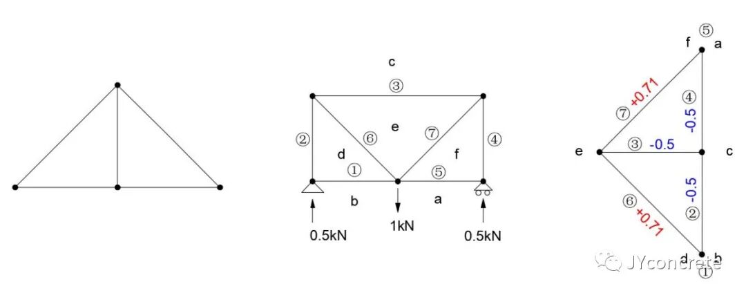

这方法还有个很NB的地方,就是这两个图具有互易性。也就是说,如果我们把力图变成一个桁架,这个桁架的力图和原来的桁架图形是一样的。我们把现在这个桁架的力图变成一个桁架来受力,按照同样的方法,把力图求出来,看看是不是和之前的桁架图去掉零杆后一模一样。
显然,桁架图决定了力图,力图也决定了桁架图。听着有点晕,如果想搞明白原理,就得去啃论文,不要问我,我也说不清楚。但这个互易性说明了,通过改变力图,去优化桁架,是具有确定性的。当然了,如果熟悉结构力学的人,一眼就能看出这个简单桁架的杆件内力,但是当结构复杂了,就不能看出来了,通过图解法来学习形式和力的关系,就会对结构的受力有一个概念性的认识,这是结点法截面法等方法做不到的。比如日本的Shiosai Bridge,英国Royal Albert Bridge,都是利用了图解静力法去调整构件的受力,最终得到更为优化的桁架。现在很多事务所也利用了图解静力法来进行结构的找形和优化,设计出很多受力合理并且还很漂亮的结构。
