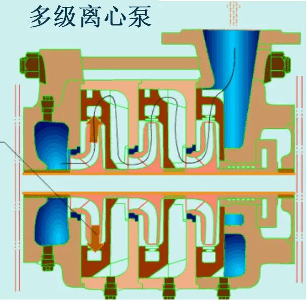

2. 离心泵(多级)
工作原理:多级离心泵与单级泵相比,其区别在于多级泵有两个以上的叶轮,能分段地多级次地吸水和压水,从而将水扬到很高的位置,扬程可根据需要而增减水泵叶轮的级数。
多级离心泵有立式和卧式两种型式,多级离心泵的泵轴上装有串联的两个以上的叶轮,它相对于一般的单级离心泵,可以实现更高的扬程。

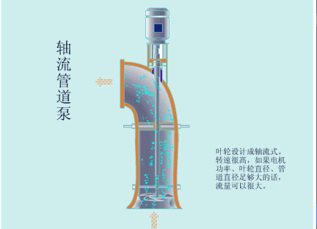

3. 轴流管道泵
工作原理:轴流管道泵的叶轮设计成轴流式,转速很高,如果电机功率、叶轮直径、管道直径足够大的话,流量可以很大。

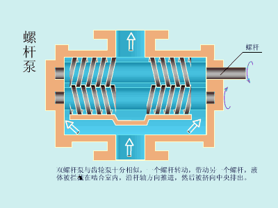

5. 螺杆泵
工作原理:双螺杆泵与齿轮泵十分相似,一个螺杆转动,带动另一个螺杆,液体被拦截在啮合室内,沿杆轴方向推进,然后被挤向中央排出。

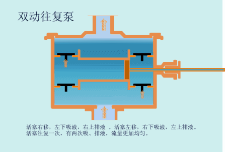

7. 双动往复泵
工作原理:双动往复泵工作时活塞右移,左下吸液,右上排液。活塞左移,右下吸液,左上排液。活塞往复一次,有两次吸、排液,流量更加均匀。

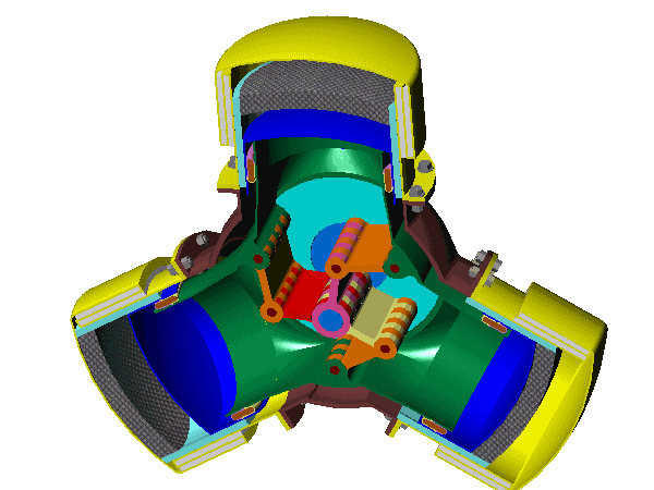

8. 活塞泵
工作原理:活塞泵又叫电动往复泵,从结构分为单缸和多缸。
活塞泵工作时,借活塞在汽缸内的往复作用使缸内容积反复变化,以吸入和排出流体。

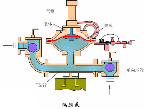

11. 气动隔膜泵
工作原理:气动隔膜泵工作时为了使活柱不与腐蚀性料液直接接触,将气缸腔体与液料用隔膜分开,实质也是往复泵的原理。
气动隔膜泵其有四种材质:工程塑料、铝合金、铸铁、不锈钢。

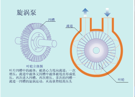

13. 漩涡泵
工作原理:旋涡泵的叶片凹槽中的液体,被离心力甩向流道,一次增压;流道中液体又因槽中液体被甩出形成低压,再次进入凹槽,再次增压;多次的凹槽一流道一凹槽的漩涡运动,从而获得较高压头。

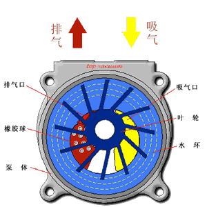

14. 水环式真空泵
工作原理:水环式真空泵叶片的叶轮偏心地装在圆柱形泵壳内。
泵内注入一定量的水。叶轮旋转时,将水甩至泵壳形成一个水环,环的内表面与叶轮轮毂相切。
由于泵壳与叶轮不同心,右半轮毂与水环间的进气空间逐渐扩大,从而形成真空,使气体经进气管进入泵内进气空间。
随后气体进入左半部,由于毂环之间容积被逐渐压缩而增高了压强,于是气体经排气空间及排气管被排至泵外。

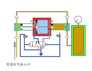

18. 气液增压泵
工作原理:气液增压泵由单向阀控制的高压柱塞不断的将液体排出,增压泵的出口压力大小与空气驱动压力有关。
当驱动部分和输出液体部分之间的压力达到平衡时,增压泵会停止运行,不再消耗空气。
当输出压力下降或空气驱动压力增加时,增压泵会自动启动运行,直到再次达到压力平衡后自动停止。

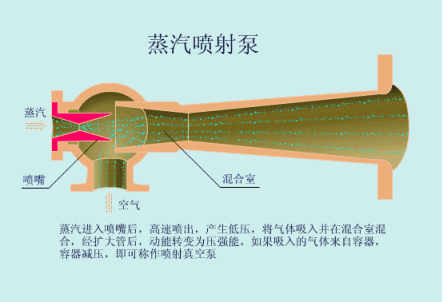

19. 蒸汽喷射泵
工作原理:蒸汽喷射泵工作时蒸汽进入喷嘴后,高速喷出,产生低压,将气体吸入并在混合室混合,经扩大管后,动能转变为压强能。
如果吸入的气体来自容器,容器减压,即可称作喷射真空泵。
