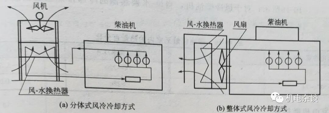

  (1)风冷冷却方式,即通过空气冷却汽缸及机油冷却器冷却水套内的循环水。风冷冷却方式系统形式简单,不需要设置任何设备,只需足够的进、排风管即排风口;投资省;操作简便。根据冷却水套换热器设置情况,可分为分体式风冷冷却方式和整体式风冷冷却方式。
      a.分体式风冷冷却方式:将换热器置于室外通风装置内。优点是余热直接排向大气,机房余热小,对通风降温设计有利;但缺点是室外装置要占一定的位置和空间,受季节气温变化影响大。对于间歇性运行的电站,一般不考虑这种方式。
      b.整体式风冷冷却方式:目前工程中多采用的方式。优点是系统简单,管理方便,受外界因素影响小;缺点是换热器热量排除比较困难。对于整体式冷却方式,风-水换热器可接风管排至竖井或室外,这样室内余热量小;也可直接将热量散至室内,再由排风系统排至室外。

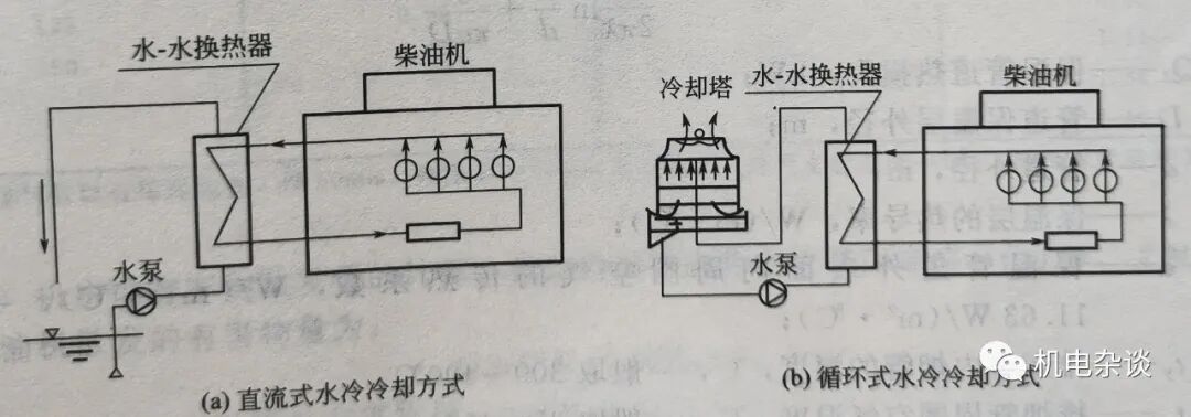

   (2)水冷却方式。把柴油机冷却水带入换热器中热量通过外循环水带走的方式称为水冷却方式。目前,常用的水冷却方式由直流系统和循环水系统两种。其中直流换热系统是利用河水或井水等直流换热。直流系统要求水质总硬度在3.5mg/L以下,悬浮物在20mg/L以下。而循环水系统是利用冷却塔的循环水流经换热器进行水-水换热的系统,当然也可以利用闭式冷却塔。这两种方式室外环路的水温受季节变化影响很大,冬季结冰时无法进行。北方均不宜采用。
      柴油机组冷却方式的选择将会直接影响柴发机房的通风设计和计算。
