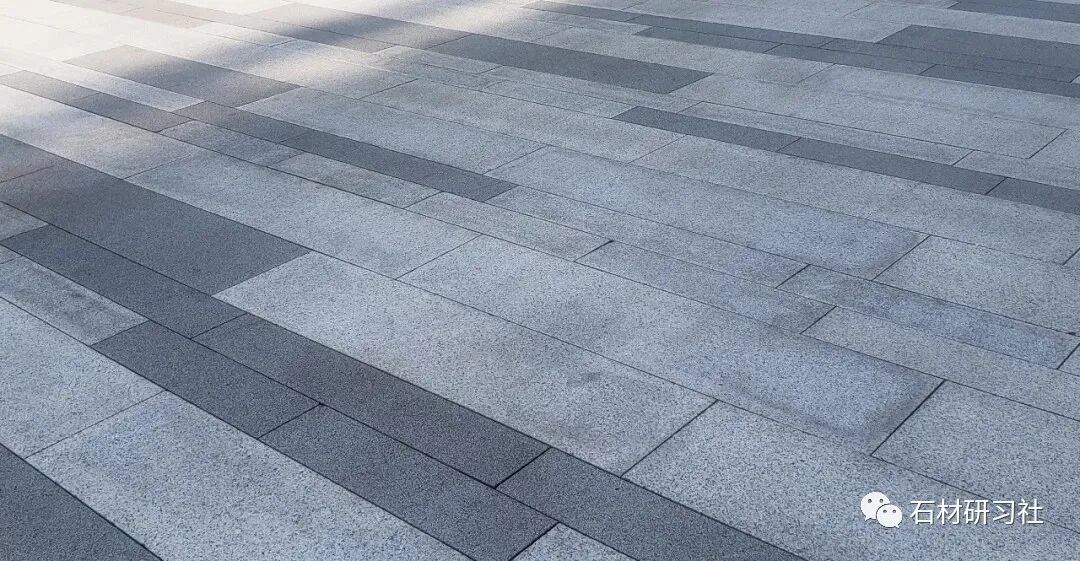

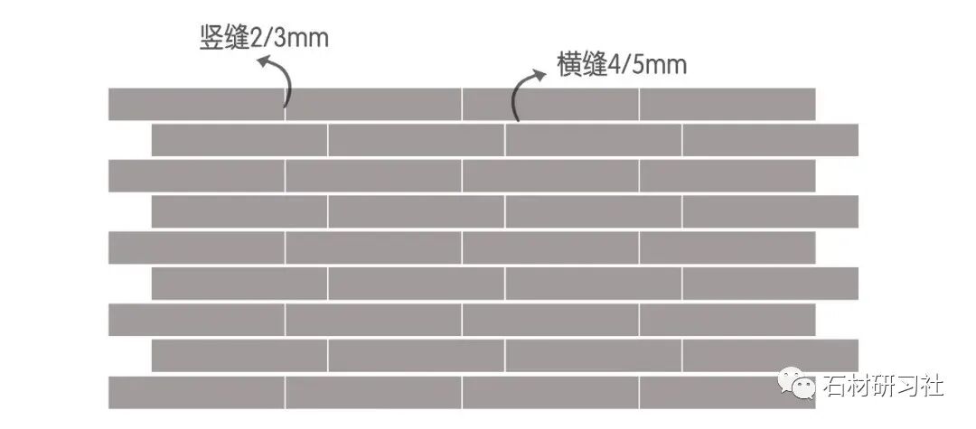

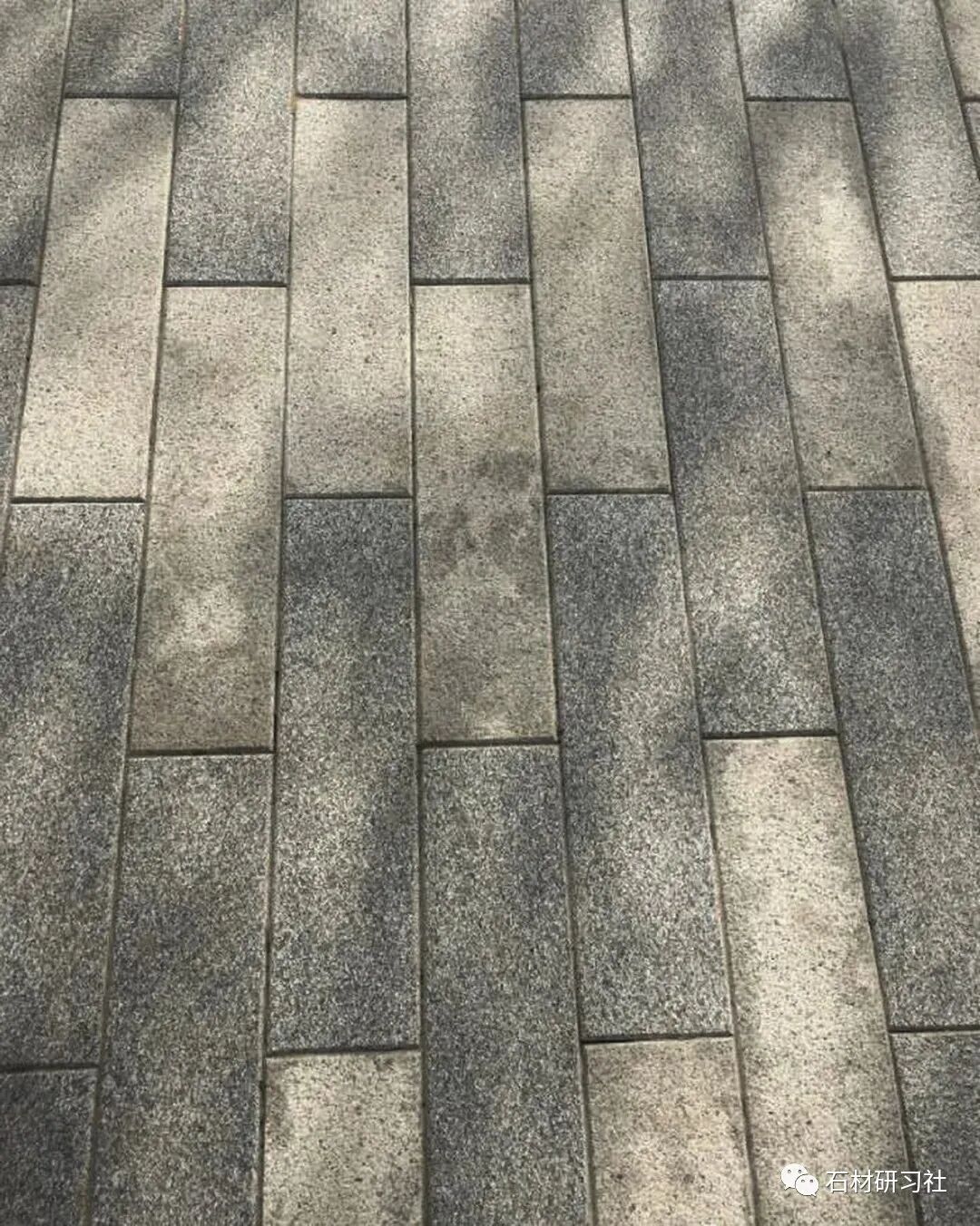

①留缝:
▼线条型铺装:适用于规格较大石材,呈现效果需要体现纵深感的线条型铺装样式。若并不需要体现纵深感的铺装形式,缝宽一般为4×4mm 。

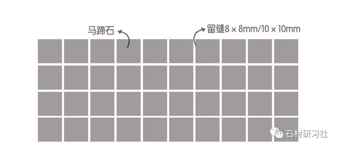

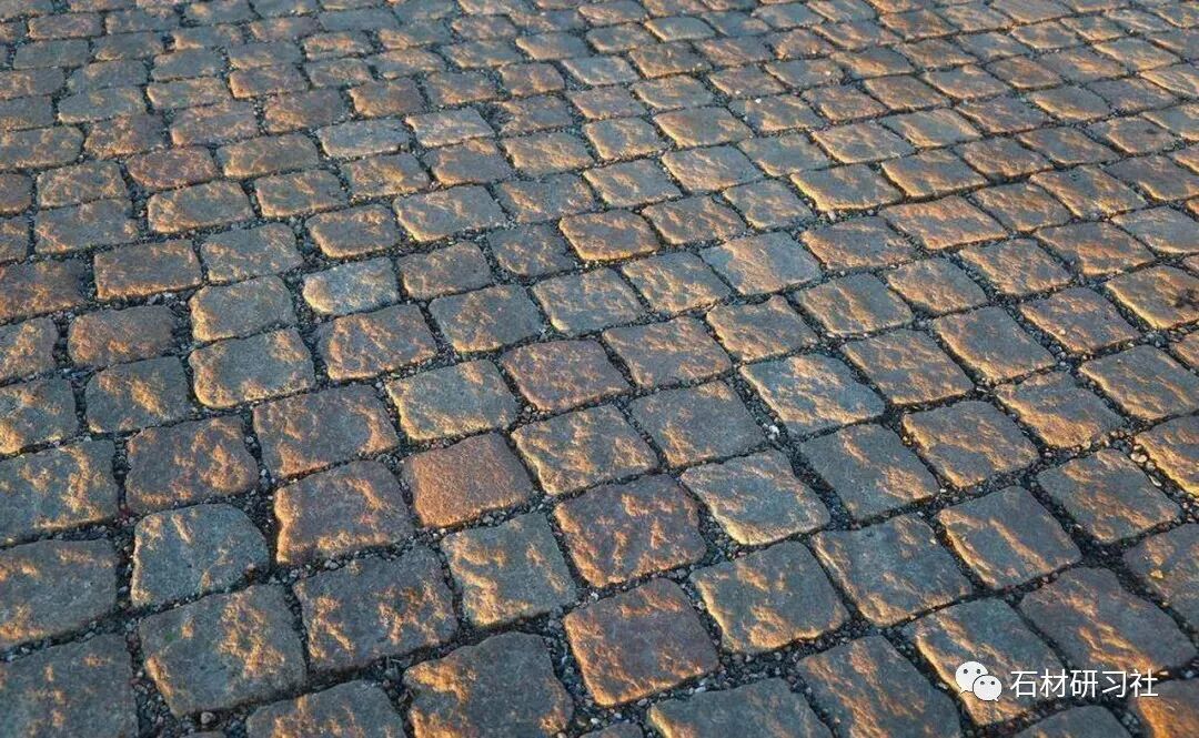

▼马蹄石:马蹄石或其它小料石类石材。留缝后需细沙扫缝,留缝8/10mm,最大不超过20mm,深度通常是缝宽的一半。

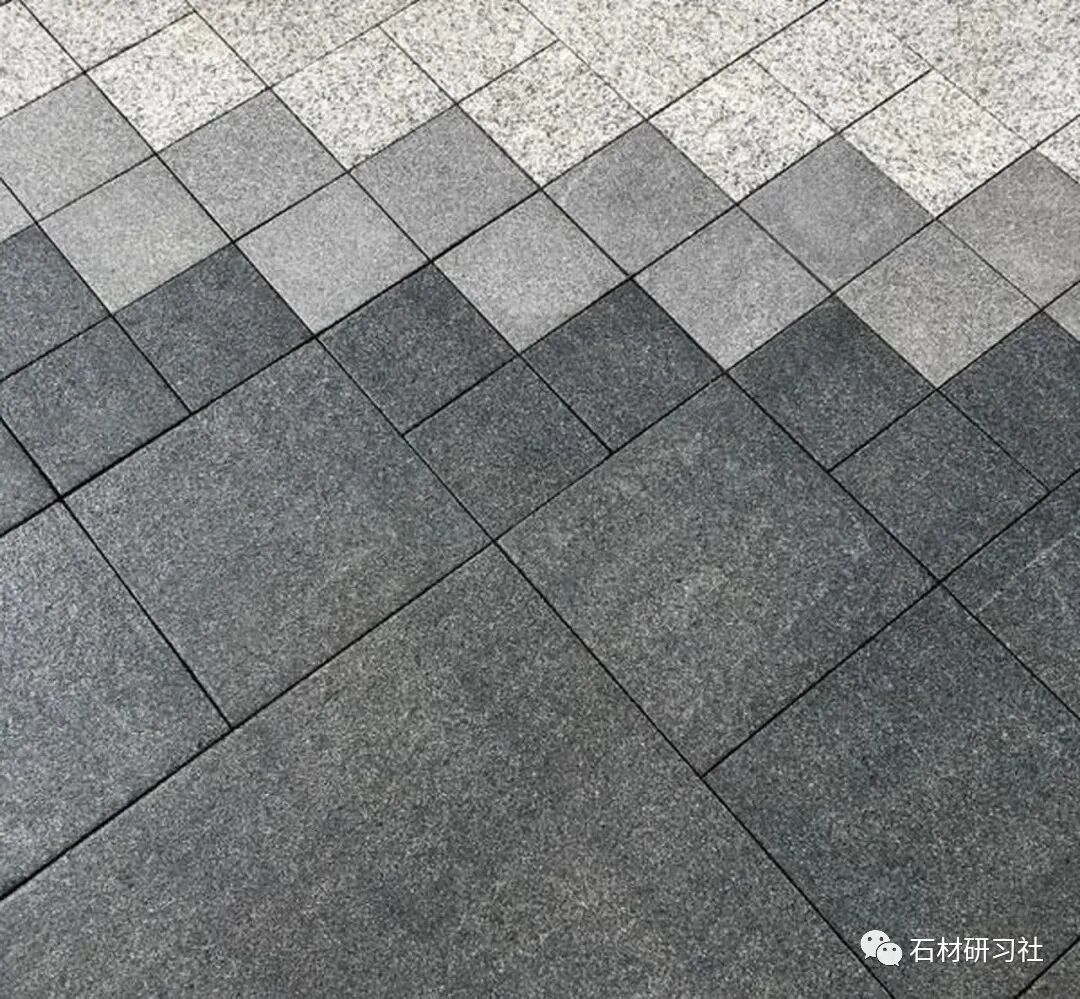

▼也可根据项目的实际情况在不同色块的石材之间加宽留缝,以增强场地的层次感。

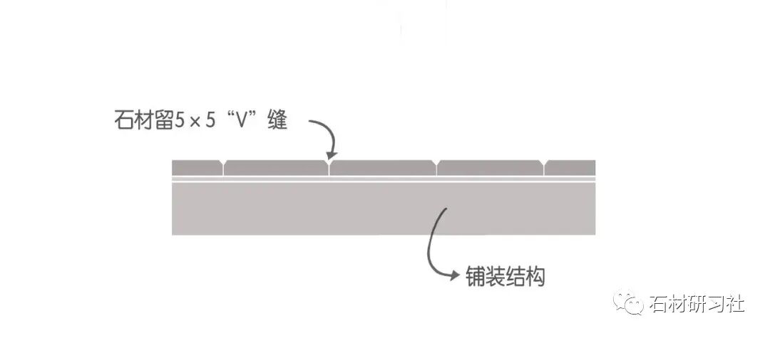

▼如项目本身成本允许,可将石材提前加工倒角,在铺贴时呈现“V”缝的精致效果,倒角大小一般为为5×5,具体可根据石材厚度而定。

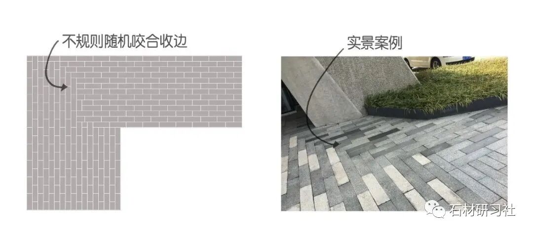

④转直角铺装面相接:
▼当两个直角面相接时是否只有直拼或45度斜角相接呢?下面这种随机咬合的方式是不是能让场景显得更加精致细腻呢?

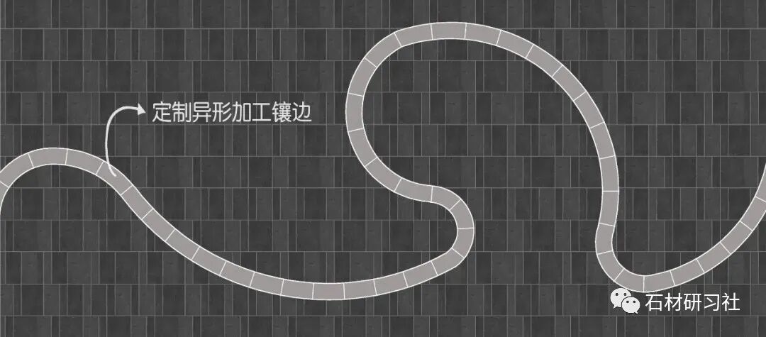

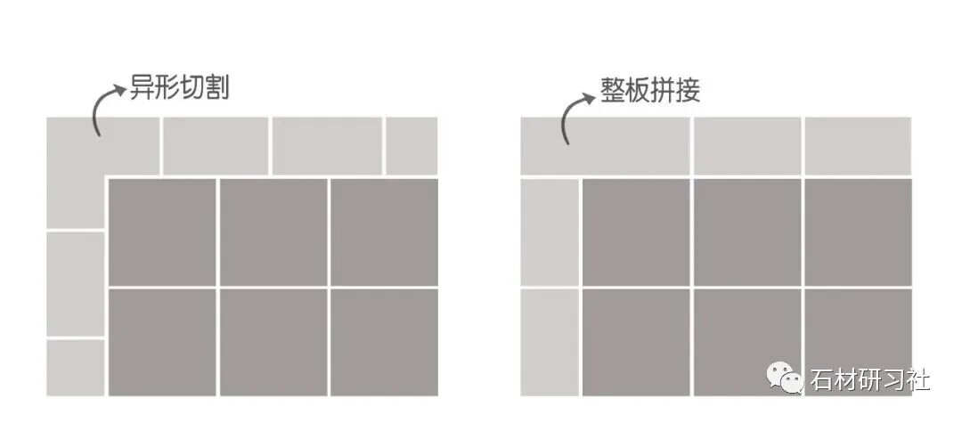

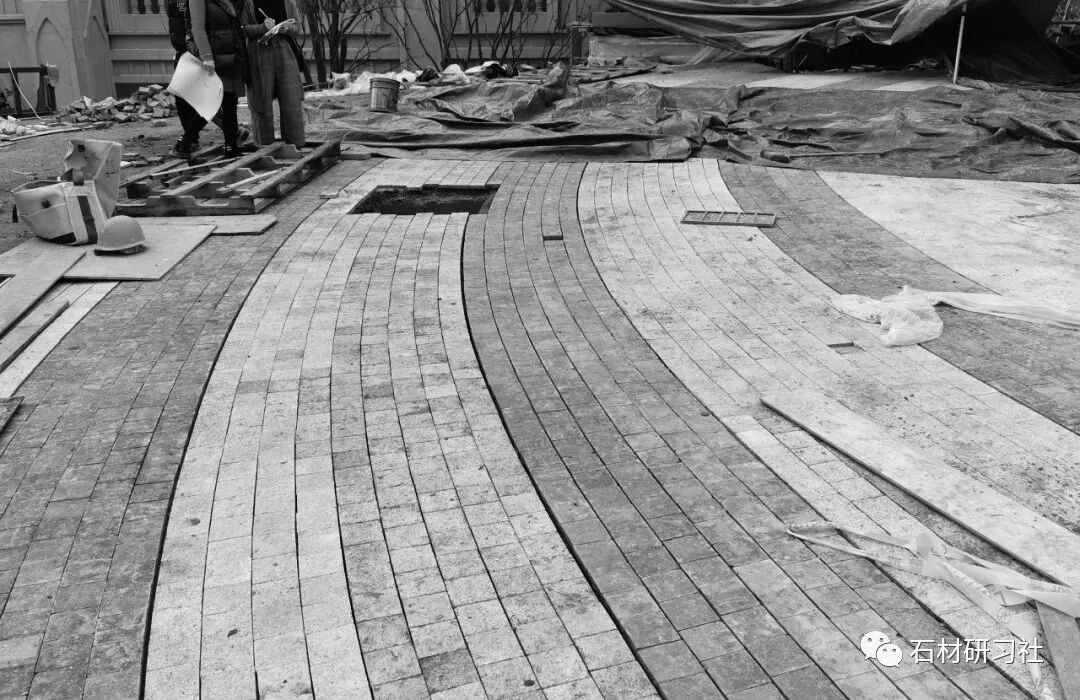

⑤弧形铺装:
▼全弧形异形加工铺贴需根据项目的具体情况(如成本、工期)决定是否异形加工铺贴。如石材本身尺寸较小且半径足够大能够满足向心铺贴则不需要异形切割。
⑥ 弧形铺装镶边:
▼半径小的圆弧镶边需全异形石材加工,如半径足够大也可用直板拼接。
▼下图中由于弧形的半径足够大,所以石材镶边为全直板铺贴。

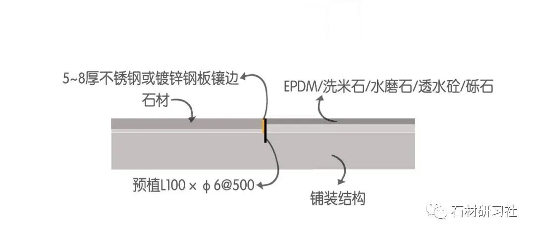

⑧石材与合成材料(砾石)、合成材料与合成材料之间的拼接:
▼石材与合成材料(如:洗米石、水磨石、EPDM、透水混凝土等)之间交接处应安装不锈钢或镀锌钢板镶边带,镶边带的宽度可根据石材厚度定。
▼不同颜色的砾石之间用钢板分隔开以实现干净整洁的效果。
▼不同颜色的透水混凝土之间用不锈钢镶边以保证线条的流畅度。

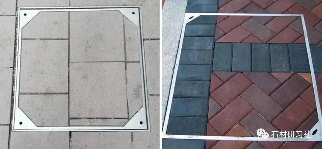

⑩地面铺装井盖处理:
▼地面硬铺有井盖的位置必须做不锈钢边框盖板以保证石材与周边材料的统一性。
