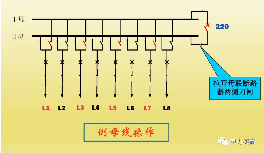

变(配)电室的倒闸操作
倒闸操作指为实现预定的运行方式,对现场各种开关(断路器及隔离开关)进行合闸或分闸操作。这是变配电所值班人员的一项经常性的重要工作,必须认真仔细,稍有疏忽或差错,将造成严重事故,带来难以挽回的损失。
(一) 操作的基本要求
为确保运行安全,防止误操作,在1KV以上的设备上进行倒闸操作时,必须根据值班调度员或值班负责人的命令,受令人复诵无误后执行。操作人员应按规定格式(如表)填写操作票,复诵无误,并在“监护人”签名处填入发令人姓名。
