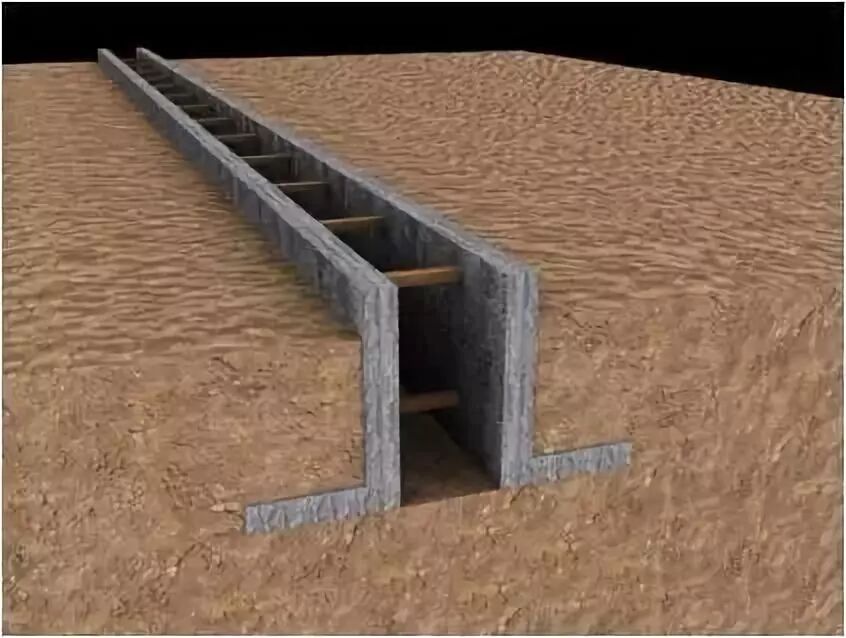

2.1、地下连续墙施工过程

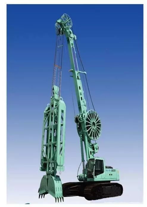

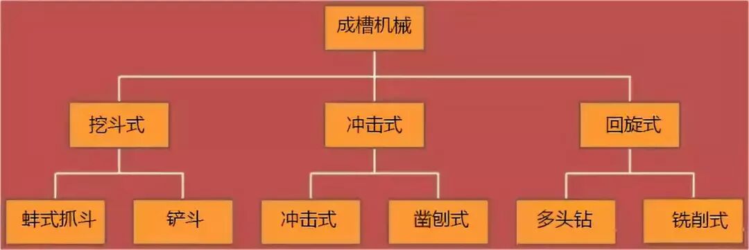

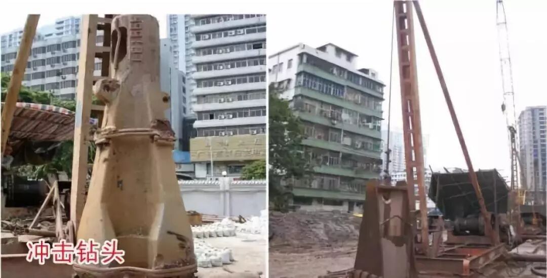

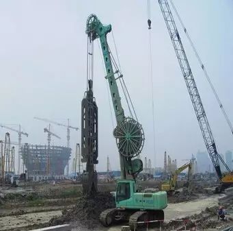

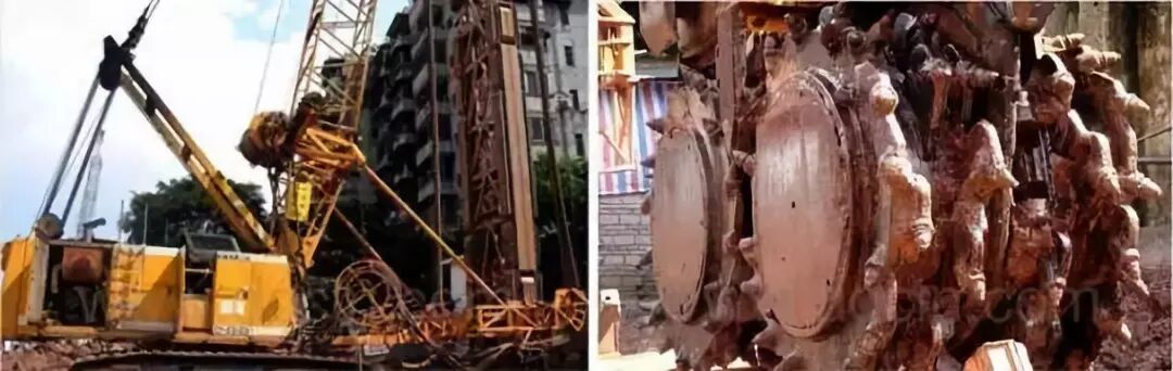

2.2、地下连续墙成槽机械
抓斗式沉槽机
冲击式沉槽机头和铣槽锤头
液压铣槽机

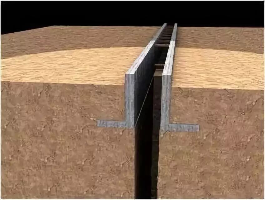

2.4、地下连续墙兼做地下室外墙
基坑支护用地下连续墙的厚度一般大于600mm,厚度大于常规地下室结构外墙;
基坑支护的地连墙因主要承受水平作用的水土压力,其墙体配筋大于地下室结构外墙所需配筋量;
基坑支护设计时,应控制墙体不能有过大弯曲变形,否则可能造成墙体出现大于规范允许的裂缝而出现渗漏,影响主体结构使用。因此,需验算地下连续墙作为外墙使用的裂缝宽度,以满足作为地下室永久性结构外墙的使用要求;
地连墙兼做地下室外墙,需验算作为竖向结构承载力和沉降是否满足要求。若不满足要求,可连续墙的部分槽段可加深到较好的持力层实现边桩基础的作用并减小沉降。

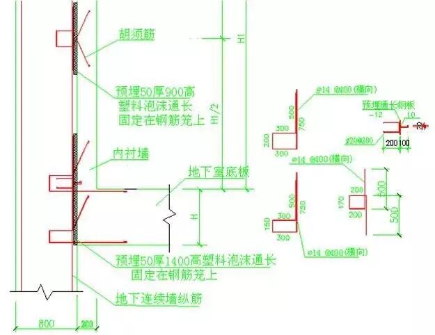

地下连续墙施工造成的墙体不平整会影响主体结构外墙的使用,可通过人工处理和设置混凝土内衬墙进行覆盖,方便后期装修。

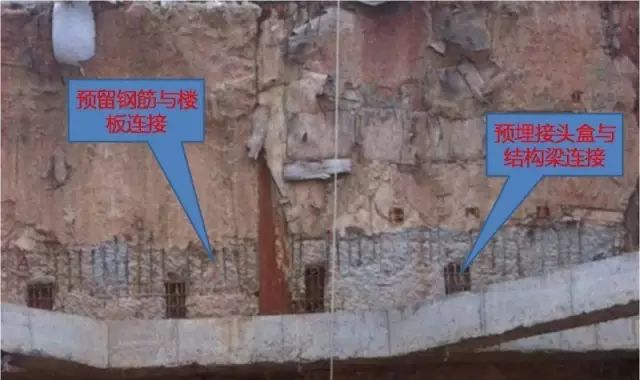

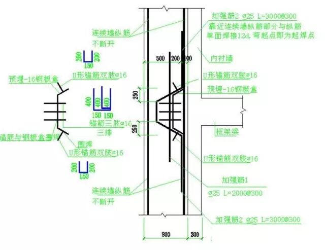

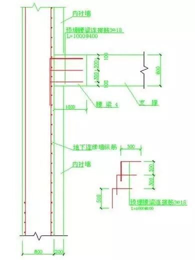

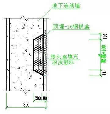

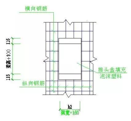

地下连续墙中设置预埋件,保证与主体梁板有效可靠连接,对柱位可通过加强配筋形成暗柱,作为边柱使用,不占用空间。
地连墙与底板、内衬墙连接大样
预埋接头盒大样
地连墙接头大样
地连墙与楼板连接大样

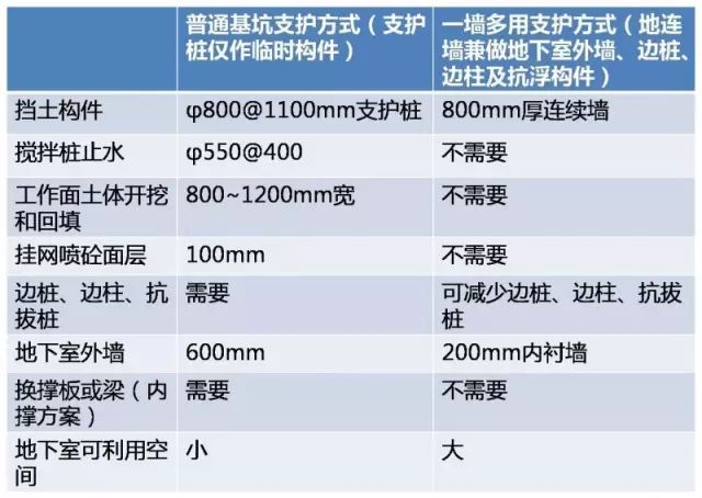

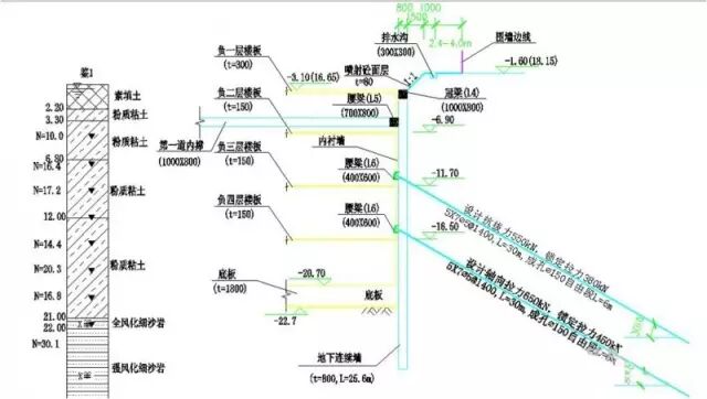

某深基坑工程位于广州市东风路,上部结构为19层的医院建筑,地下设置4层地下室,开挖深度约为21.1m,周长410m。基坑北靠交通主干道,南近东风路,东侧紧贴已建建筑。周边环境要求严格,且都为广州的敏感区域,对变形控制极其严格;
地层:填土、粉质粘土可~硬塑~坚硬、全、强风化粉砂岩等,基坑底位于全风化岩层中,部分位于强风化岩层中。
总体地下水不丰富。
基坑支护采用地下连续墙(兼做地下室外墙,抗拔桩,边桩基础,边柱)+一道内支撑+二道预应力锚索形式。地下连续墙厚度800mm,内侧设置200mm内衬墙。
基坑监测显示,墙顶水平位移最大值为17.6mm、墙体测斜最大值为27.2mm,均在允许的控制要求范围内;
地下连续墙进入强风化岩层5m,嵌固深度约为6m,同时满足基坑嵌固深度和地下室桩基沉降和承载力要求;
预埋接头盒,与结构梁进行连接,预留钢筋与结构楼板连接。
底板与连续墙植筋连接,对地下连续墙抗拔作用进行了考虑,减少了边跨范围内的抗拔构件;
本项目的地下连续墙具有挡土、止水、地下室结构外墙、边柱、边桩基础和抗拔基础的综合作用,实现了一墙多用。

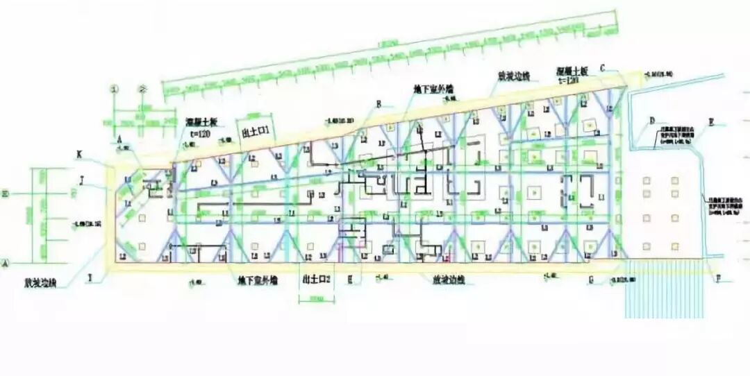

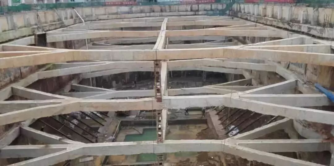

工程实例2

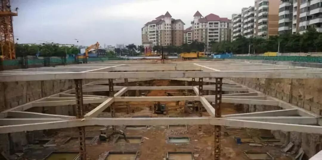

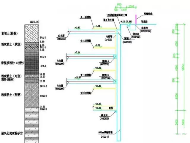

某深基坑工程位于广州珠江新城马场路与花城大道交叉口,4层地下室,基坑开挖深度约18.3m,周长约300m。临近既有地铁5号线,对变形控制要求严格。
地层:填土、软塑粉质粘土、淤泥质粉砂、可塑粉质粘土、粗砂、坚硬粉质粘土、强风化粉泥质粉砂岩等,基坑底位于粉质粘土或强风化岩层中。
总体地下水丰富。
基坑支护采用地下连续墙(兼做地下室外墙,抗拔桩,边桩基础,边柱)内侧设置300mm内衬墙+三道内支撑
基坑监测显示,墙顶水平位移最大值为12.4mm、墙体测斜最大值为21.6mm,均在控制范围内;
地下连续墙进入强风化岩层5m,嵌固深度约为5~6m,同时满足基坑稳定要求的嵌固深度和地下室桩基沉降和承载力要求;
预埋接头盒,与梁进行连接,预留钢筋与结构楼板连接。
4、地下连续墙“一墙多用”的经济性分析
根据以上原则:按市场综合单价,考虑时间及地下室可利用空间等综合效益:
工程实例1采用地下连续墙“一墙多用”的支护形式,共节省250.2万元,经济优势明显;
工程案例2采用地下连续墙“一墙多用”的支护形式,共节省164.8万元,经济优势明显。

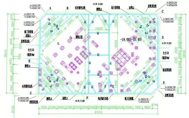

某地铁项目深基坑支护地下连续墙部分构造详图
