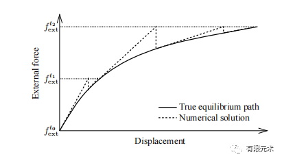

  对于单层网壳结构来说,在abaqus中,其计算非线性屈曲主要采用两种方法:增量迭代法和弧长法。增量迭代法又分荷载增量迭代和位移增量迭代。对于单层网壳,由于通常情况下其所受的外荷载已知而在外荷载的位移未知,因此实际工程中事实上很难采用位移增量迭代,而对于荷载增量迭代,其具体过程如图所示:

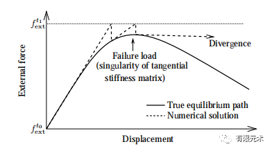

   基于荷载增量迭代的具体求解过程可知,如果荷载-位移曲线存在下降段,则荷载增量迭代实际上在曲线接近峰值时由于刚度接近0而不收敛,难以继续求解,具体过程如图所示:

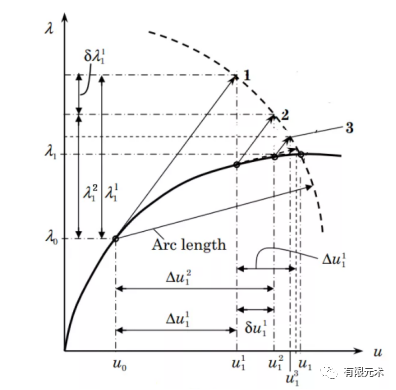

  目前应对此缺陷的方法是采用弧长法,其具体过程如图三。由于弧长法以荷载和位移形成的弧长作为增量,因此即使是面对有下降段的非线性屈曲分析,其也能求解。然而实际上,即使是采用弧长法,对于复杂结构,即使是采用弧长法,在面对平衡路径跳跃或者突变时,仍可能存在不收敛。另外,在abaqus中,通常情况下在设置了弧长法的static,riks类型的step后,后面无法继续施加其他类型的step,这也导致了例如需要考虑屈曲后的动力分析无法直接进行。

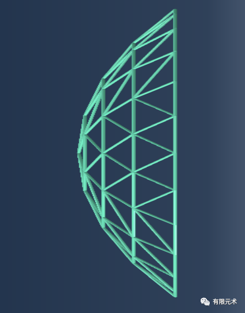

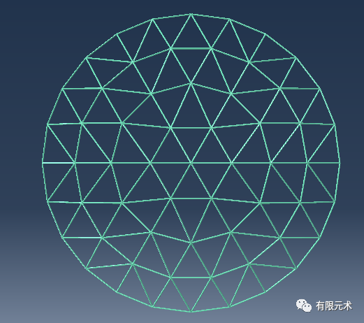

  上述理论由加州伯克利大学的黄羽立提出,本研究基于该理论对K6型网壳结构的非线性屈曲进行分析,具体结构如下:
    单元类型:B32,每个单元长度约0.5m,共有节点数2437,单元数目1266。

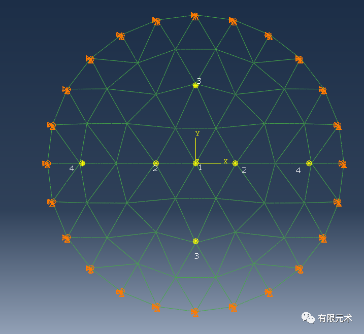

    荷载:采用位移加载:本研究基于多点位移控制增量,为简化约束方程的定义,假设下图中点1荷载为Z向-4e5N,点2为-3e5N,点3为-2e5N,点4为1e5N,以该荷载比例为基础定义具体的约束方程,然后仅需要在对应的约束方程的控制参考点上施加位移边界条件而不需要施加荷载,参考点处的位移设置为-0.5m。

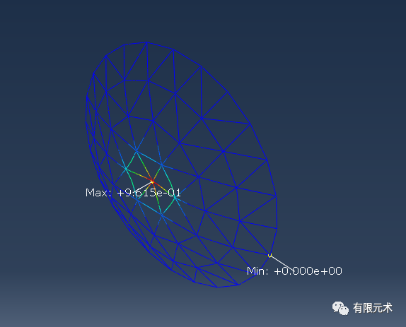

计算结果:
网壳的最终屈曲变形形状如下图:

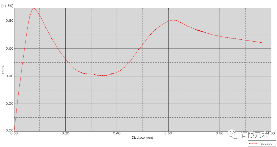

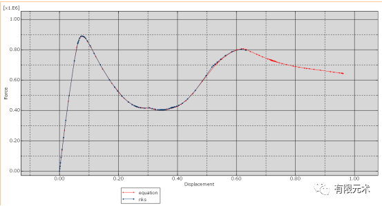

荷载位移曲线:
与弧长法的对比:
