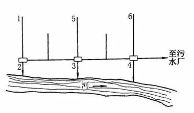

对于截流干管来说,截流井截流倍数的确定至关重要,截流倍数n0越大,则代表溢流往水体的水量越小,而排放至污水处理厂的水量越大,而截流倍数n0越小,则代表溢流往水体的水量越大,排放至污水处理厂的水量越小。所以一定要合理确定截流倍数。如果溢流污水受纳水体的环境容量大,就可以采用较小的截流倍数,而对于环境保护要求较高的地区就应该采用截流倍数大的系统。
在同一排水系统中,可以采取不同的截流倍数,这个知识点可以和雨水管渠设计中可以采取不同设计重现期共同联想记忆。

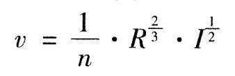

最后一个知识点就是有关管渠的校核问题。设计合流管渠用满流设计,最小流速等于0.75m/s,校核时用非满流校核,最小流速等于0.6m/s(污水最小流速),溢流管道不需要校核,截流管道按照满流计算,然后按照旱季日平均水量校核其不淤流速。
而当校核不符合要求时,按照流速公式应该采取三种措施:①加大流速,需要增加坡度;②采用小粗糙系数的管材;③缩小管径或者管渠底部加设低流槽。

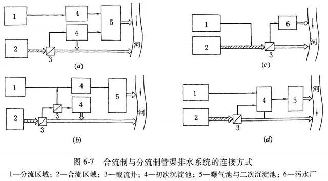

这一部分内容最最重要的一点,也是很有可能出现在案例分析题中的一点,就是合流制与分流制共存的城镇,采用哪种连接方式,可以减少对水体的污染?务必要明白连接原则!
关于合流制和分流制混合的系统,连接原则有3条:
1.分流制的污水不能溢流;
2.污染重的不能接入污染轻的;
3.已经分流的污水不能再混合(因为再次合流的话可能发生溢流)。
