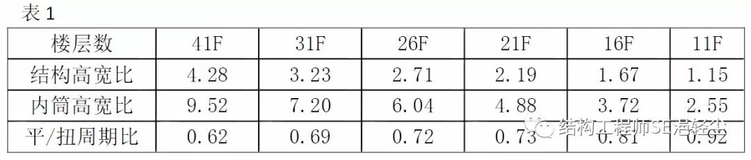

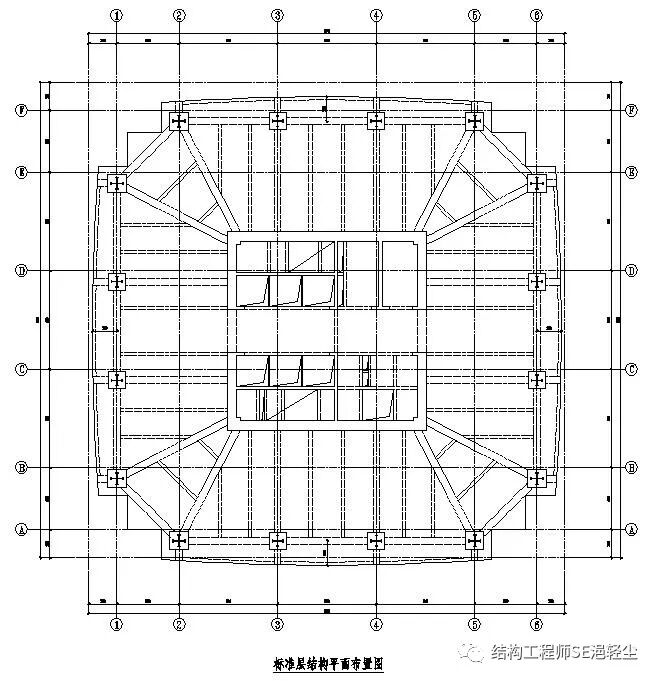

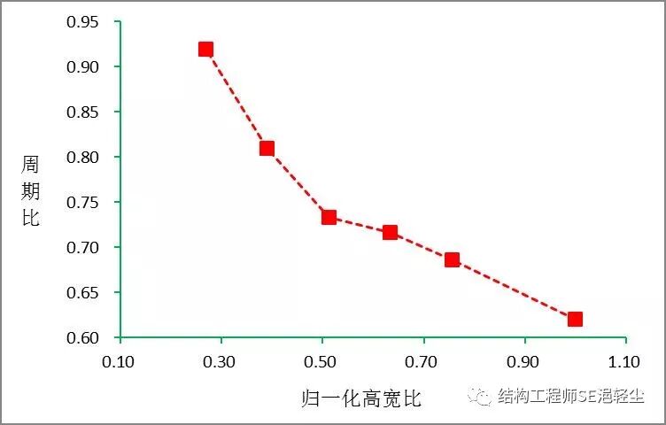

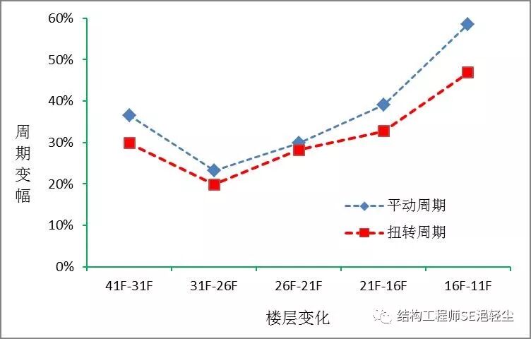

某框架核心筒结构,结构平面布置图如下所示,核心筒轴线尺寸为15.5mx15.5m,结构外轮廓轴线尺寸为34.5mx34.5m,本文采用SATWE通过11F~41F 6个不同的楼层数模型进行试算,提取其周期指标,得出不同的周期比(如表1所示),可以看出周期比随结构高宽比和内筒高宽比减小而增大,11F模型平扭周期比已经超出了规范允许值,此时内筒高宽比为2.55,结构高宽比为1.15,根据计算数据(如图2、3)分析,直接原因为:随结构楼层数的减少,结构平动周期和扭转周期都会减小,但平动周期减幅比扭转周期减幅大,换句话说就是随结构高度减小、内筒高宽比和结构高宽比变大,结构平动刚度和扭转刚度均变大,但结构平动刚度相对于扭转刚度增大速度更快。因此对于低矮型框筒结构,实际上不是其扭转刚度小,而是其平动刚度由于核心筒的存在而特别大,这就回到了框架核心筒结构适用高宽比的问题。

个人认为,低矮框架核心筒在预期的地震作用下即使周期比不满足规范要求,也不会存在结构安全问题,因为规范要求的抗扭刚度它是具备的。只不过在这个结构高宽比范围,它并不是一个经济合理的结构体系,高宽比如此之小,筒体的存在致使结构刚度远大于其抗侧需求,这会导致材料的浪费,投资的增加;此外,在超预期地震作用下,此结构破坏模式必不可取,结构扭转振型靠前,抗扭刚度相对抗侧刚度偏小,结构在超预期地震作用下,可能如规范所述产生过大的扭转效应而导致结构的严重破坏。
