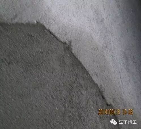

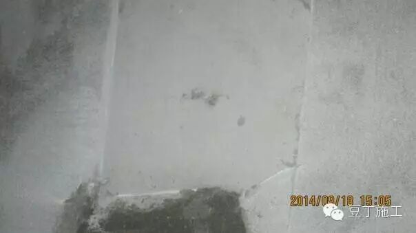

土建墙面开裂成因较多,概括起来主要有以下16个方面:

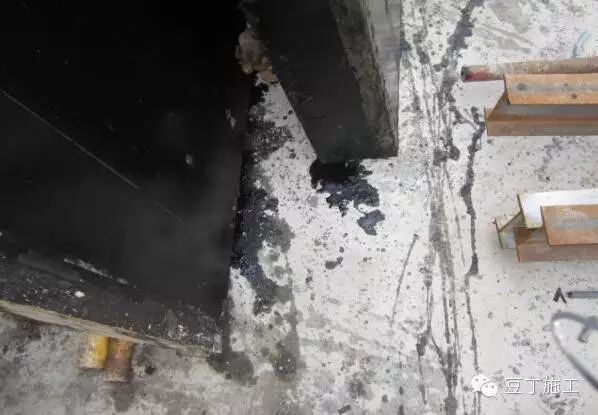

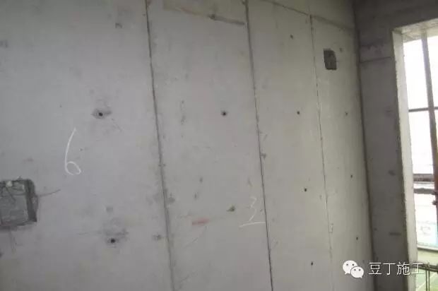

1、模板施工采用废机油等作为涂膜剂
结构施工,特别是大钢模体系下使用废旧机油作为脱模剂,有机油脂类附着时间长,难消除。极易导致钢模体系下抹灰开裂、空鼓。

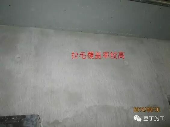

2、混凝土表面未拉毛或拉毛质量差
结构混凝土标号均为C30以上,且混凝土经振捣及脱模剂、致密剂双层作用下形成混凝土致密层,表层较为光滑,砂浆面难以附着。拉毛或喷毛处理常使用1:1砂浆加建筑胶作为基层处理,建筑胶含量过低及覆盖率不足极易导致抹灰空鼓、流坠开裂。

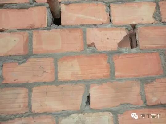

3、砌筑断砖上墙
砌筑砂浆伸缩沉降特别断砖部位沉降量大于其他部位,易形成多皮通缝。砌体断裂部位吸水率增大,导致该部位砂浆快速失水导致开裂、空鼓。
4、砌体瞎假缝
瞎假缝部位存在明显空腔,导致砂浆面快速失水,导致空鼓。大面积瞎假缝极易大致抹灰面龟裂及贯穿裂缝。

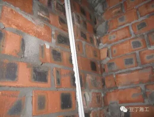

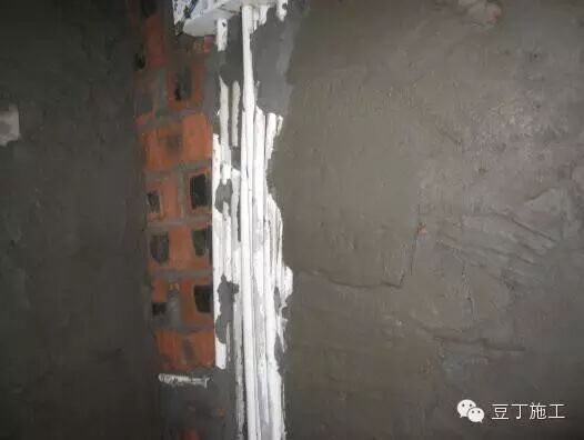

8、管线开槽固定差
管线开槽固定差主要体现在以下几个方面:
1)开槽破坏墙体
2)开槽深度不足,封堵厚度不足
3)单线管无固定
4)多组线管“品”字固定
9、管线槽不封堵直接粉刷

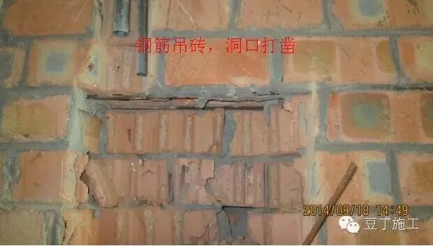

11、较大箱体周边开裂
箱体周边开裂主要体现在以下几个方面:
1)箱体上部砌体钢筋吊砖,砌体下沉导致开裂

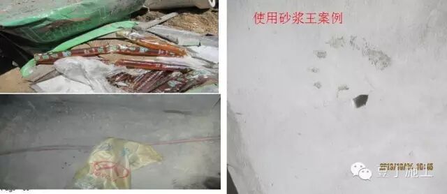

13、抹灰砂浆使用砂浆王
抹灰砂浆使用砂浆王,代替石膏(熟石灰),采用1:1:6混合砂浆配比,因砂浆王本身不增加强度,易导致砂浆强度不足导致开裂

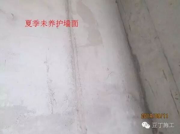

14、干燥高温季节抹灰面未养护

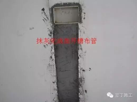

15、抹灰完成面开槽穿管

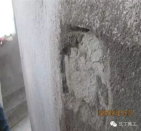

16、空鼓修补后二次开裂、空鼓
修补二次空鼓缺陷主要为以下几个方面:
1、空鼓部位未切割直接打凿导致周边空鼓
2、剔凿面及切割断面未清理干净及洒水湿润
3、空鼓面未分两次修补
4、修补后初凝前未覆膜养护
