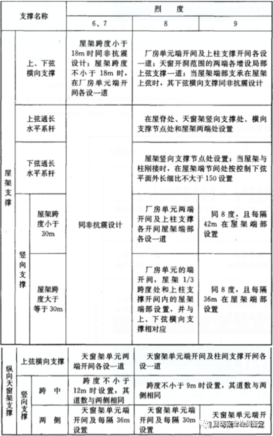

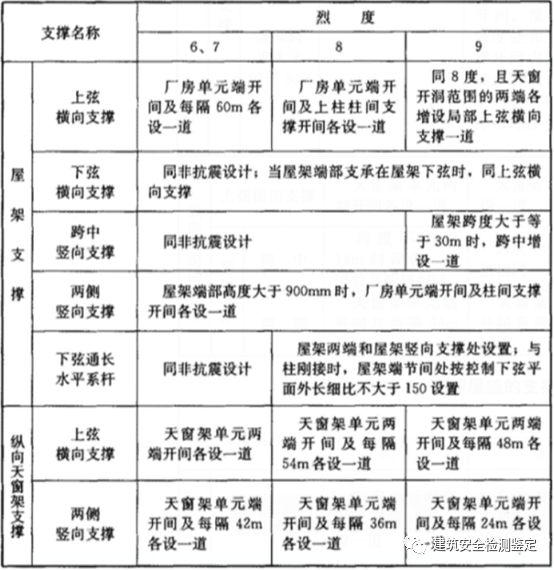

1. 厂房的屋盖支撑,应符合下列要求:
(1)无檩屋盖的支撑布置,宜符合表1的要求。
(2)有檩屋盖的支撑布置,宜符合表2的要求。
(3)当轻型屋盖采用实腹屋面梁、柱刚性连接的刚架体系时,屋盖水平支撑可布置在屋面梁的上翼缘平面。屋面梁下翼缘应设置隅撑侧向支承,隅撑的另一端可与屋面檩条连接。屋盖横向支撑、纵向天窗架支撑的布置可参照表1、2的要求。
表1  无檩屋盖的支撑系统布置
表2  有檩屋盖的支撑系统布置
(4)对于屋盖纵向水平支撑的布置,
当采用托架支承屋盖横梁的屋盖结构时,应沿厂房单元全长设置纵向水平支撑;
对于高低跨厂房,在低跨屋盖横梁端部支承处,应沿屋盖全长设置纵向水平支撑;
纵向柱列局部柱间采用托架支承屋盖横梁时,应沿托架的柱间及向其两侧至少各延伸一个柱间设置屋盖纵向水平支撑;
当设置沿结构单元全长的纵向水平支撑时,应与横向水平支撑形成封闭的水平支撑体系。多跨厂房屋盖纵向水平支撑的间距不宜超过两跨,不得超过三跨;高跨和低跨宜按各自的标高组成相对独立的封闭支撑体系。
(5)支撑杆宜采用型钢;设置交叉支撑时,支撑杆的长细比限值可取350。
