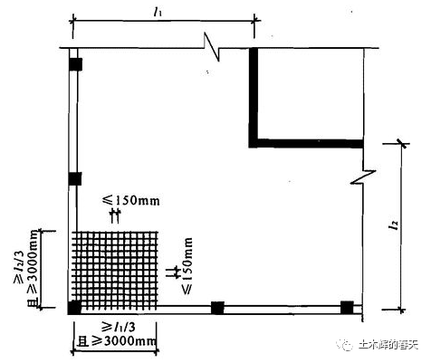

1)框架—核心筒结构也属于筒体结构的范畴,所以《高规》中筒体结构的章节也要遵守。其中楼盖要按照筒体结构的楼盖要求设计,楼盖外角宜设置双层双向钢筋。单层单向配筋率不宜小于0.3%,钢筋的直径不应小于8mm,间距不应大于150mm,配筋范围不宜小于外框架(或外筒)至内筒外墙中距的1/3和3m。

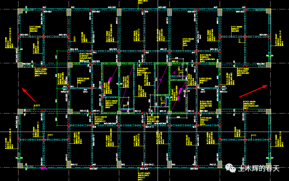

6)框架—核心筒结构的周边柱间必须设置框架梁。(《高规》黑体字,强条,但是。。。。。建筑又来搞事情了图片,看下图,似乎这种情况也很常见)
对高度不超过60m的框架—核心筒结构,可按框架—剪力墙结构设计,不用遵循上述有关筒体结构设计的要求。
