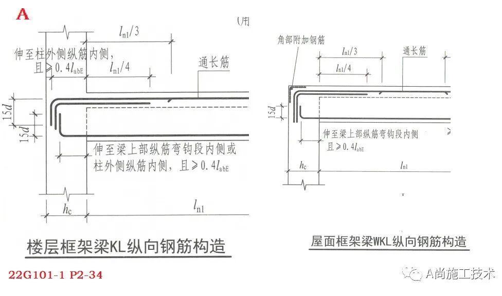

  • 梁端支撑在框架柱(参见下图A);

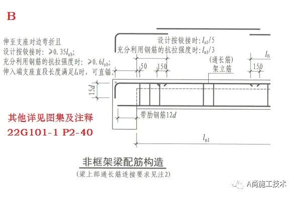

  • 梁端支撑在梁上(参见下图B);

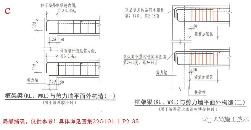

  • 梁与剪力墙平面内、外相连时的几种节点做法(参见下图C),以及采用并筋时的构造要求 。

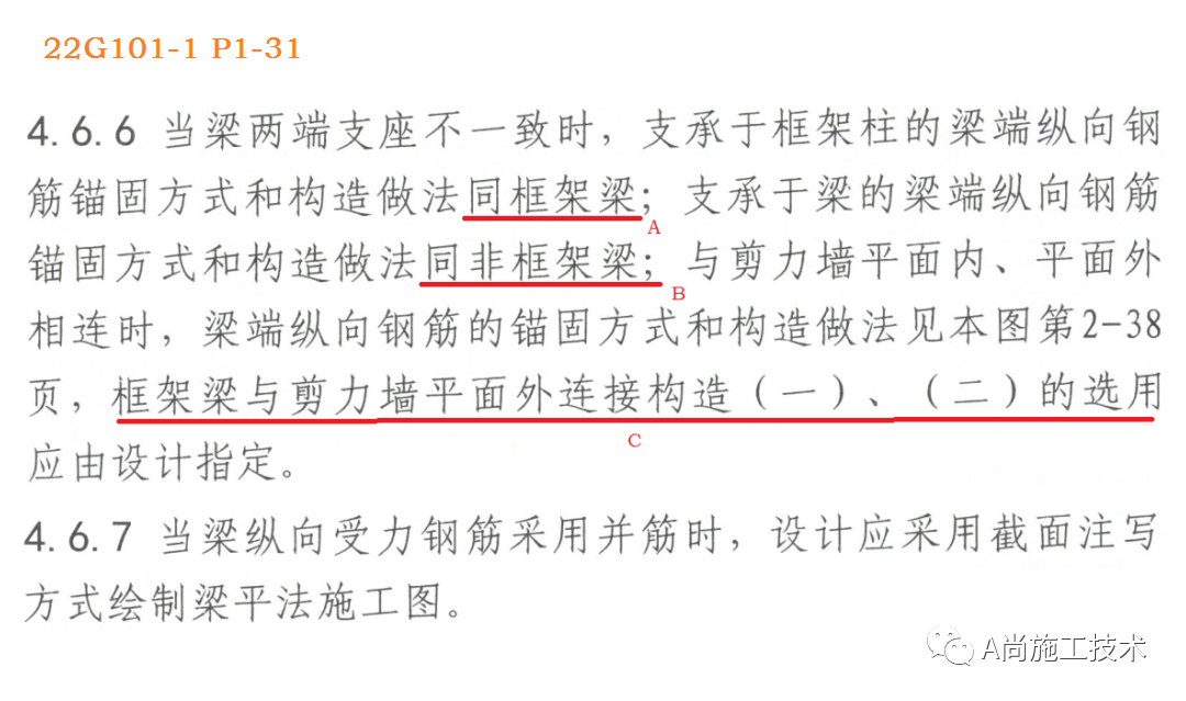

  • 相关规范条文如下所示:
如下图所示,节点做法:
▼框架柱为梁支座时做法同框架梁
▼梁为框架梁支座时节点做法同非框架梁
▼框架梁与剪力墙平面内、平面外连接构造,由设计指定
