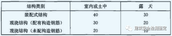

4. 素混凝土结构伸缩缝的最大间距,可按表1的规定采用。整片的素混凝土墙壁式结构,其伸缩缝宜做成贯通式,将基础断开。
表1 素混凝土结构伸缩缝的最大间距
