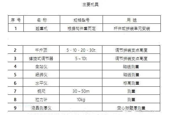

                                     3、 主要机具
为了保证施工的进度、质量,必须配备相应的机具,主要机具如附表所示。

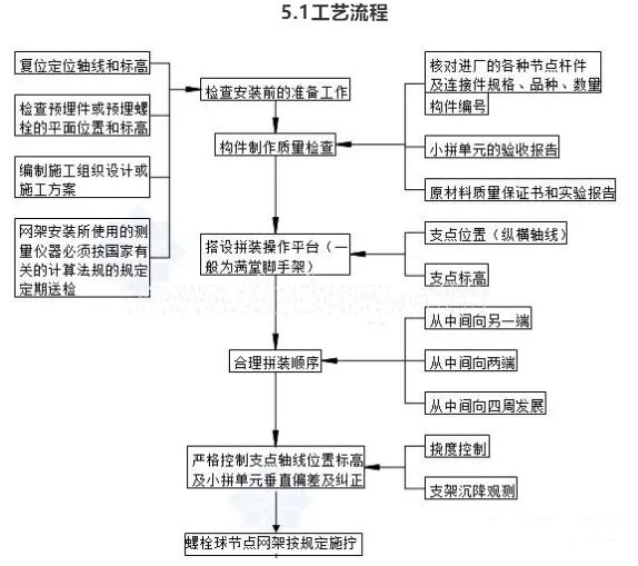

5.1工艺流程
5.2操作工艺
5.2.1一般要求。
5.2.1.1确定合理的高空拼装顺序。
安装顺序应根据网架形式、支承类型、结构受力特征、杆件小拼单元,临时稳的边界条件、施工机械设备的性能和施工场地情况等诸多因素综合确定。
选定的高空拼装顺序应能保证拼装的精度、减少积累误差。

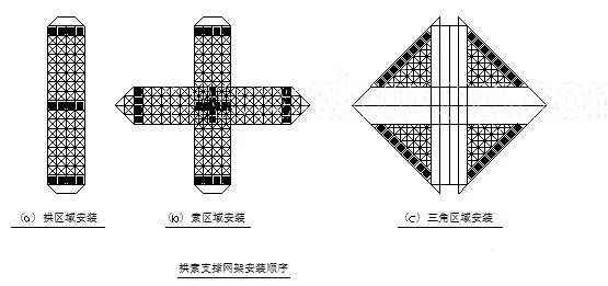

(1)平面呈矩形的周边支承两向正交斜放网架。
①总的安装顺序由建筑物的一端向另一端呈三角形推进。
②因考虑网片安装中,问防止累计的误差,应由屋脊网线分别向两边安装。
(2)平面呈矩形的三边支承两向正交斜放网架。
总的安装顺序应由建筑物的一端向另一端呈平行四边形推进,在横向应由三边框架内侧逐渐向大门方向(外侧)逐条安装。
(3)平面呈方形由两向正交正放桁架和两向正交斜放拱、索桁架组成的周边支承网架。
总的安装顺序应先安装拱桁架,再安装索桁架在拱索桁架已固定、且已形成能够承受自重的结构体系后,再对称安装周边四角、三角形网架图:

② 拼装支架的位置。
网架高空散装法的拼装支架进行设计,对于重要的或大型的工程,还应进行实压,以检验其使用的可靠性。拼装支架必须符合以下要求:
A  具有足够的强度和钢度,拼装支架应通过验算除满足强度要求外,还应满足单肢及整体稳定要求。
B  由于拼装支架容易产生水平位移和沉降,在网架拼装过程中应经常观察支架变形情况并及时调整。应避免由于拼装之的变形而影响网架的拼装精度。
③ 支顶点的拆除。
A  拼装支承点(临时支座)拆除必须遵循“变形协调,卸载均衡”的原则,否则临时支座超载失稳,或者网架结构局部甚至整体受损。
B  临时支座拆除顺序和方法:由中间向四周,中心对称进行,而防止个别支承点集中受力,宜根据各支承点的机构自重挠度值,采用分区分阶段按比例下降或应每步不大于10mm等步下降法拆除临时支承点。
C  拆除临时支承点应注意事项。
检查千斤顶行程是否满足支承点下降高度,关键支承点要增设备用千斤顶。降落过程中,同意指挥责任到人,遇到问题由总指挥处理解决。

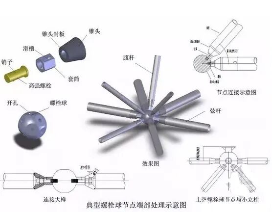

5.2.2螺栓球节点网架总拼
1)螺栓球节点的安装精度,取决于工厂制作的精度,如果尺寸有误,现场无法解决,只能运回工厂处理。
2)高空拼装时,一般从一端开始,以一个网格为一排,逐排步进。
拼装顺序为:下弦节点→下弦杆→复杆及上弦杆→上弦杆→全部拧紧螺栓。
校正前的各个工序螺栓均不拧紧。如经试拼确有把握时,也可以一次拧紧。
