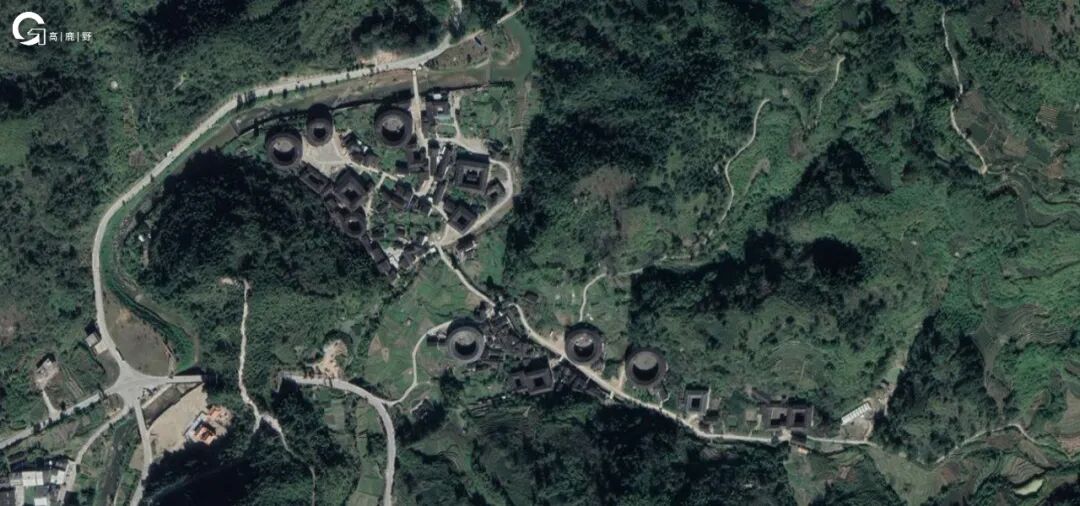

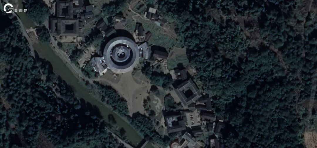

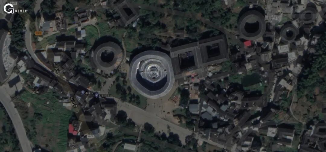

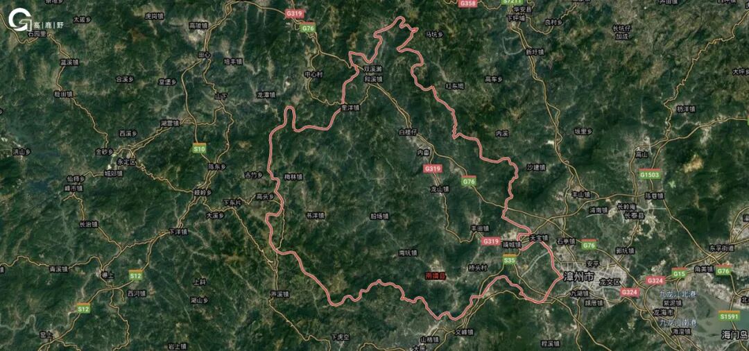

南靖县卫星地图

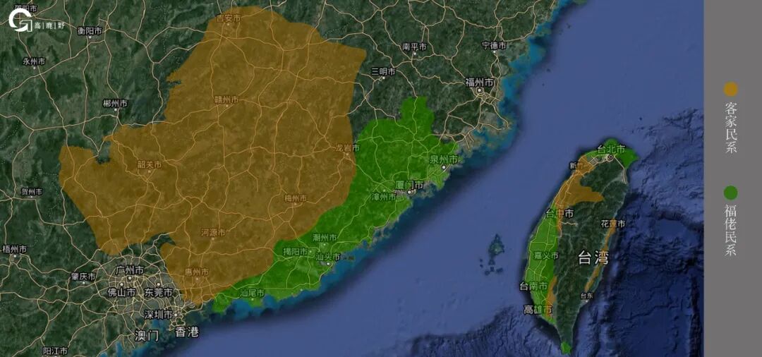

客家民系与福佬民系分布图

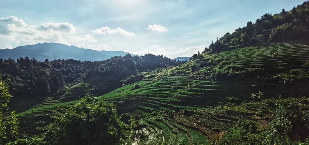

客家土楼建筑的选址深受道教风水理论的影响,建筑强调“负阴抱阳,藏风聚气”,注重于天地自然环境的结合。
客家人在选择理想的宅基时,首先要观山势,在风水理论中,山就是“龙”。
山势的高低起伏、蜿蜒,就是“龙”的形态变化,“山脉”即“龙脉”,起伏、蜿蜒、运动的“龙”被认为可以“藏风聚气”。
和贵楼
其次是观察水流,直冲而下,湍急反跳的水被认为“恶水”,应尽量避免,水流必须缓慢、平稳、弯曲、环绕,这样的水即是理想的水。
因此,客家人选择宅基的原则就是建筑力求坐北朝南;要以山作为他的后部的依托物,有山靠山,无山则靠岗,或借远山作背衬;村前则有水,或有池塘。
这样的布局,被认为可以上应“苍天”,下合“大地”,达到“吉祥”的目的,这正契合“风水说”所云“阳宅须教择地形,背山面水称人心”的天人合一的理想居住空间。

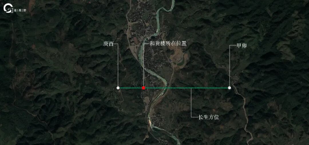

和贵楼选址:坐庚酉,向甲卯,方位为长生,水口处壬口
从现代建筑学观点来看,这种与自然和谐统一的环境空间,是对一个地区的地形、地质、水文、日照、风向、气候和自然景观的综合优选。
建筑“背山”即朝向阳光,不仅可以得到较好的日照,而且有利于组织通风;“面水”不仅可以得到生活、生产的水源,而且有利于建筑物的保护,满足人们景观上的需要。

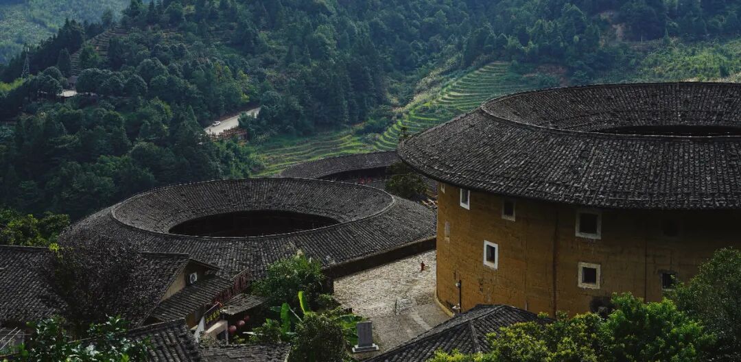

客家土楼建筑起源于靠近闽西地区的漳州地区,历史上,漳州地区战乱频繁,对客居他乡的客家先民而言,安全考虑的防御功能是最重要的,在当时的生产生活方式的背景下,身处乱世,迁徙辗转的客家人因地制宜,建造了大量的位于山顶的城堡和山寨,最终演变成圆楼、椭圆楼、方楼、五凤楼四种主要类型,另外还有变形的凹字型、半圆型、与八卦型等形态。

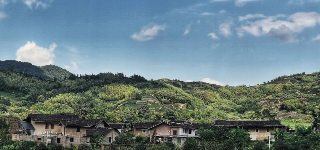

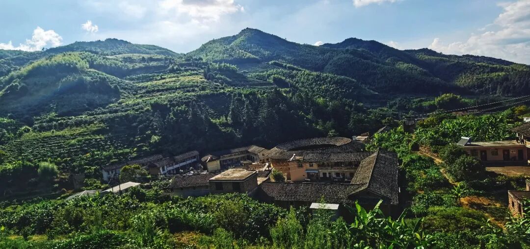

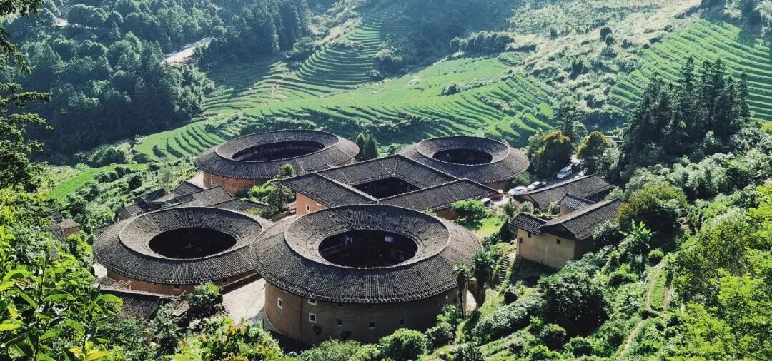

一座座不同形态的土楼有机地组合在一起,形成一个个村落,福建土楼大多建造在山地丘陵之中,客家人为了更好的生存下来,将土楼建造在溪河两岸,从高处看上去,就像一条条串珠,完美地融合在青山绿水之中。
河坑土楼群

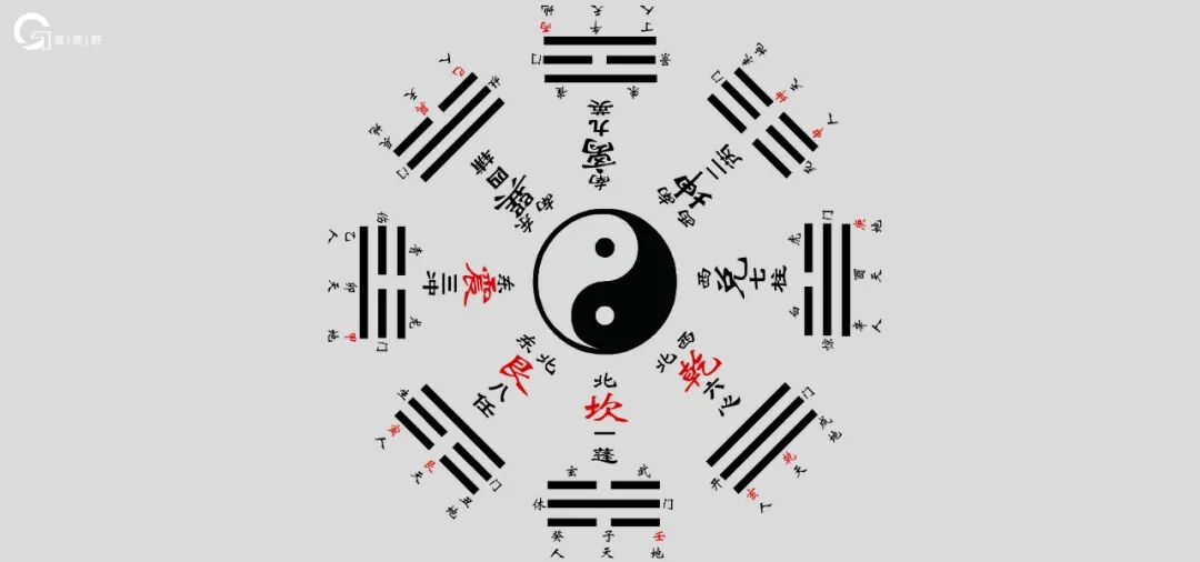

土楼建筑内外格局利用八卦、太极来建造十分常见,也是情理之中,其次,从安全角度出发,八卦自古以来,便被人们用以排兵布阵,抵御敌人。
客家人经过数代的播迁,面对着自然与社会中种种困难,为求生存,在设计、建造土楼时运用八卦,充分体现了土楼的防御功能。
以振成楼为例,从整座土楼来看,楼房外围就好比太极圈,代表着整个家族能世代沿传,香火不灭的愿望。
振成楼
前门是“巽卦”,而后门为“乾卦”,外楼圈4层,每层48间,每卦6间;每卦设一楼梯,为一单元;卦与卦之间以拱门相通。
楼内有一厅、二井(暗合“八卦”中的阴阳两极、三门(即正大门和两头边门,意合八卦中的天、地、人三和八个单元。
卦与卦之间用火墙开,一卦失火,不会殃及全楼;卦与卦之间还设卦门,关闭起来,自成一方,开启起来,各方都可以相通,如遇盗贼入屋,卦门一关,即可瓮中抓活鳖。
天井内的两口水井,一口阴井,一口阳井,暗示着八卦中的“阴阳两极”。
振成楼的三个楼门基于易学的“三才”之道,三才指的是天、地、人,引申意则为天道、地道、人道。
从这些可以看出,中国传统的道教易经文化与土楼的形态是融合在一起的。

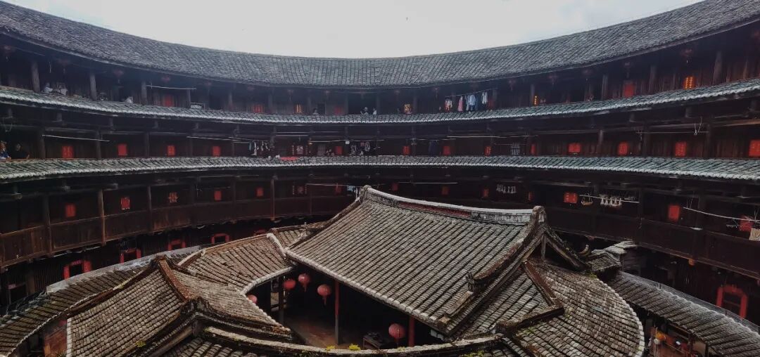

南靖土楼不论是圆形还是方形,都有一个共同的特点,即全部采用标准间,按梁架分间,规格大小相同,具有很强的统一性,圆楼表现得尤为突出。

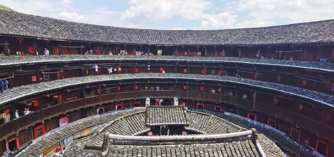

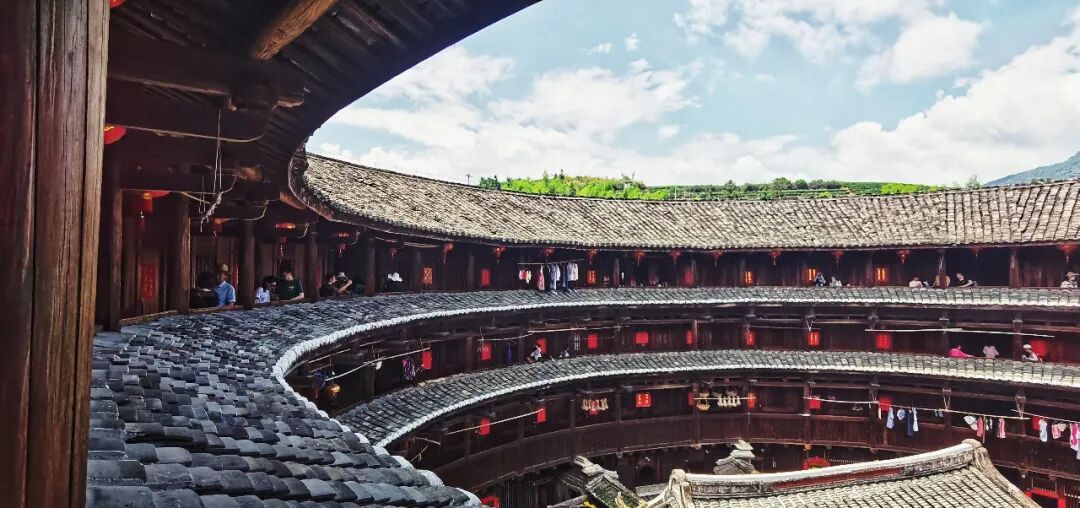

它们围绕着内院,形成一个圈,不管几层楼,都采用上下垂直的分配形式,每一户占一开间,包括底层的厨房和以上各层,圆楼的房间从一层至顶层均为同样大小、同一形式、整齐划一的曲边梯形“斧头间”。

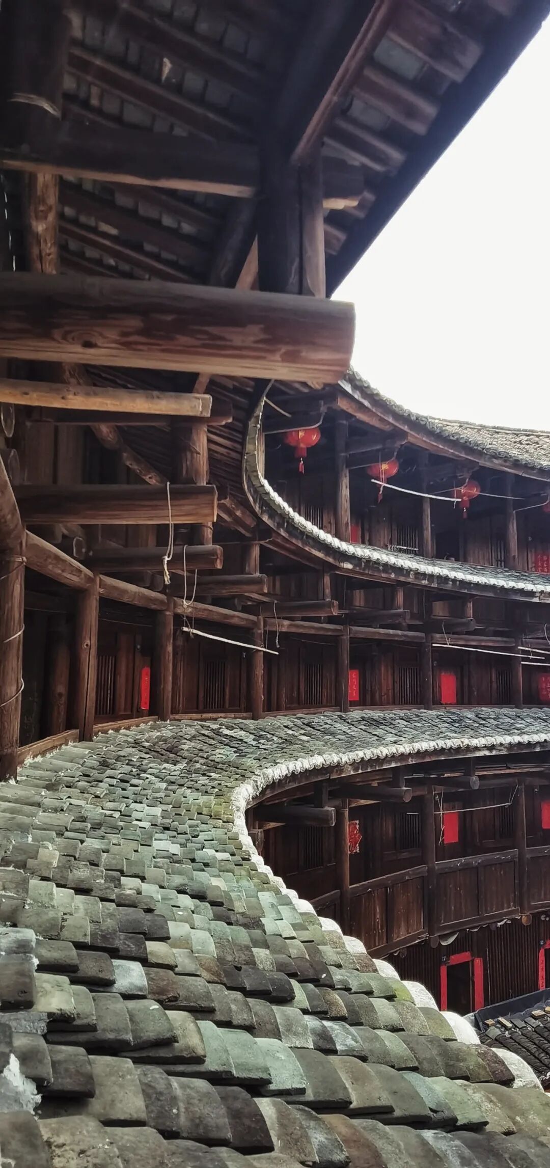

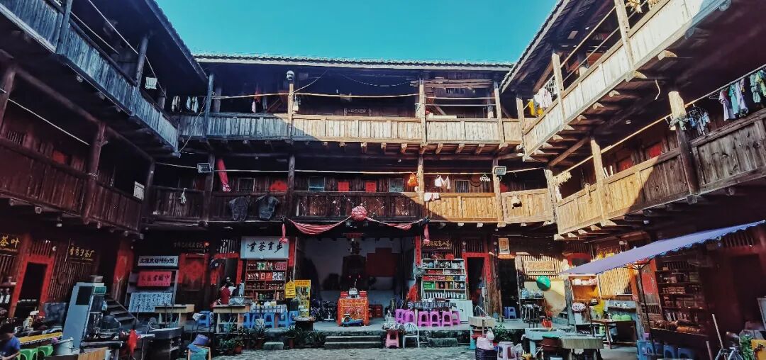

南靖土楼屋内大多为通廊式,即每一层沿内院设一圈公共走廊,楼梯也都采用公梯,各户的厨房前是天井,有的天井中心建有祖堂,以同心圆似的房屋相连。

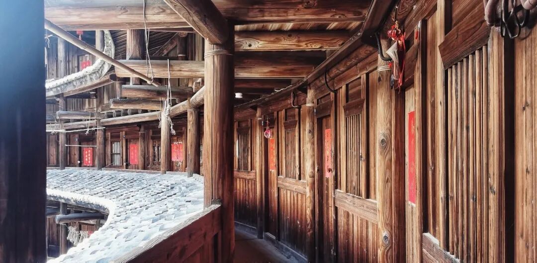

公共走廊

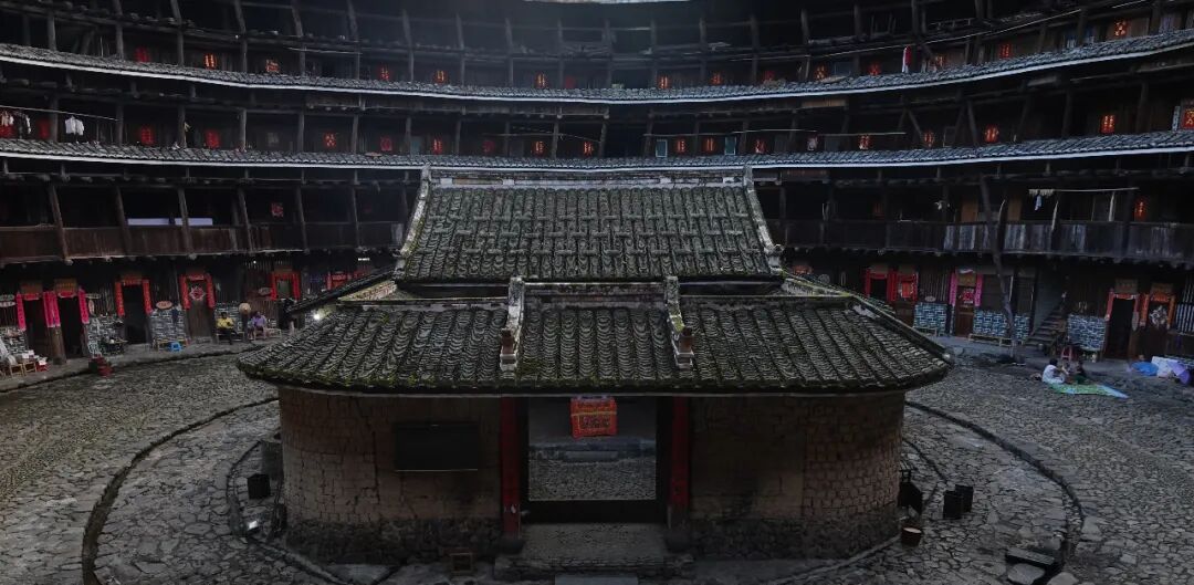

这是土楼内部空间构成的基本规律,最典型的是怀远楼,整座土楼直径38米的外环楼与中央圆形私塾兼作祖堂组成。
图片怀远楼
外环4层,每层28间,底层做厨房,二层为粮仓,三至四层为卧室,二至四层内侧设公用通廊,环楼围合的内院中心是同心圆的祖堂。
每座土楼的核心是中堂式祖堂,中堂建在天井的圆心上,祖堂设在与大门相对的敞厅,所有的土楼都以祖堂为核心,并围绕这个核心组织院落,以院落为中心进行群体组合。
怀远楼-中堂式祖堂

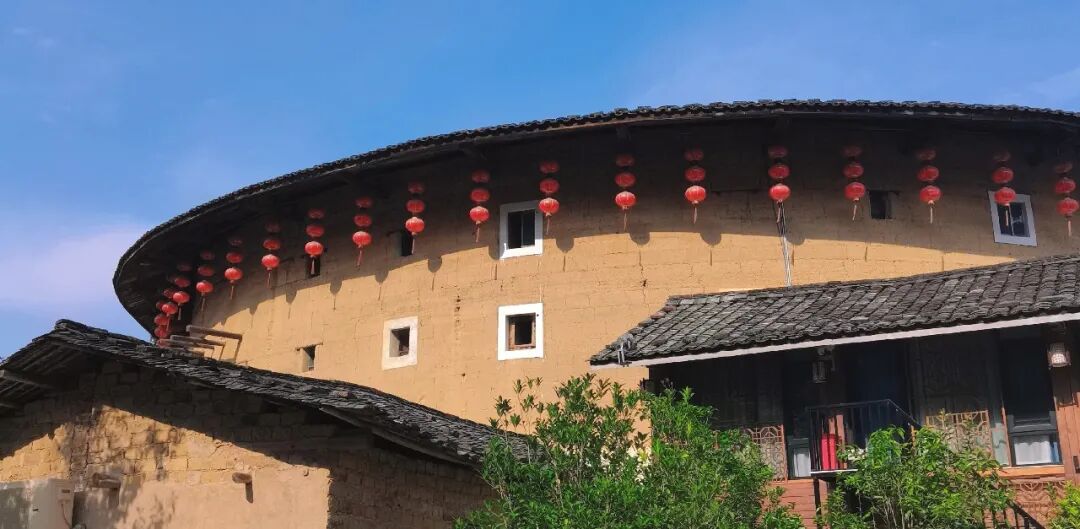

土楼建筑一般一层为厨房,二层为仓库,三层以上为起居室,土楼顶层还设有望楼斗。
土楼建筑一般一至二层不设窗或只设很小的土楼条窗。

传统的土楼建筑材料以生土为主,并掺有多种夯土配方材料,经传统建造工艺夯筑成主墙结构。
土楼建筑内部及装饰主要采用木质材料,如居住阁楼、居室、楼梯、门窗、地板、走廊、雨蓬等。

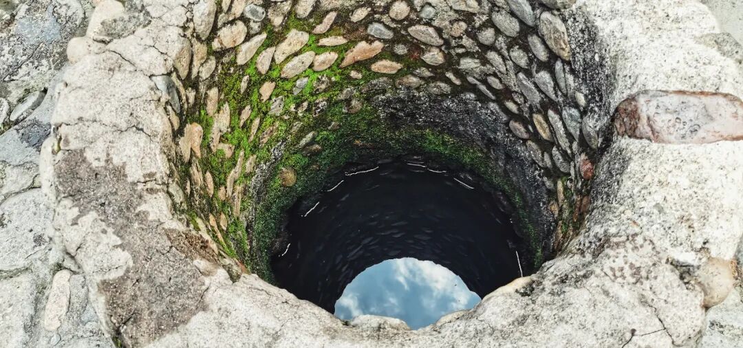

土楼院落有较为开阔的空间,内设居民生活必不可少的公共设施,如楼内水井、仓储间、公共卫生间、祭祀、集会场所、家禽饲养场地等,规模大的土楼建筑内还有小楼房,一应俱全,庭院内配以亭台、树木植物、水池等,土楼院落里处处洋溢着农家的生活气息。

南靖所建土楼的规模、内部结构及平面布局等各有自己的特点,但大多沿用传统的平面布局规则。
为适应居者多及优化生活环境的需要,院落采用较大的空间尺度,平面布局自由灵活,院落组合也各具特色,具有居室采光充足、通风良好的效果。

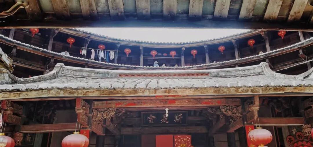

土楼建筑平面布局的另一特色是院落有屋、楼内有楼,如,具有双环圆土楼之称的梅林镇坎下村怀远楼,其土楼内建造的“斯是室”是其家族子弟读书的地方。
怀远楼-斯是室

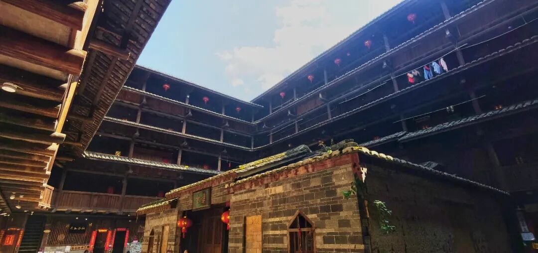

回形公用走廊连系各个房间,是土楼传统建筑中重要的一种形式,也是土楼院落空间的主要组成部分,作为各楼层的交通过道,是室内与室外的过渡空间。
土楼其中每一个小家庭或个人的房间门都是独立的,而打开门后则是相通的。
土楼这种院落设置的内部空间模式,既注重居家的私密性,又加强了院内空间的联系,使之成为一个有机的整体。

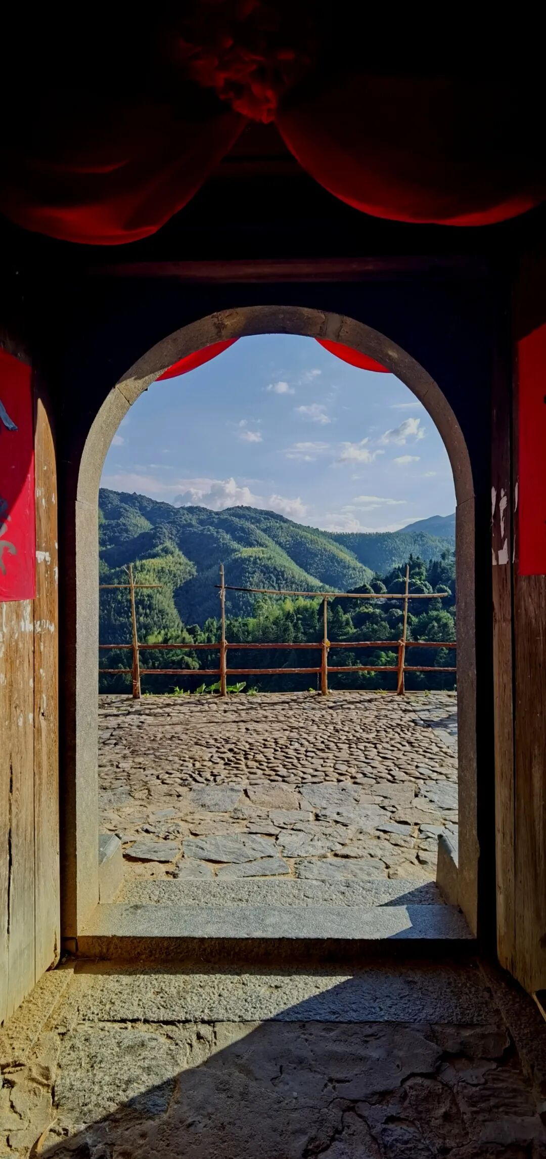

土楼空间布局依功能设置形式多样,整体空间的构成量现明确的主从性和序列性,大多数土楼均只有一个大门供出人,在内外空间、院落空间层次上,依次形成了门、廊、堂、厢的空间序列关系,整体空间形成了先是公共性空间,其次逐渐引入半公共性空间,最后进人私秘性较强居室的一系列有层次的空间过渡,充分体现了传统建筑以人为本的设计原则。

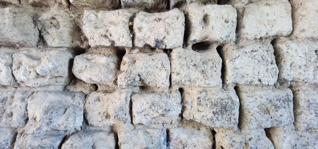

土楼,生土自然是建筑最主要也是最具有特色的材料。
客家人来到福建相对比较闭塞的山区之后,就地取材,使用当地最为常见的黄土作为建造房屋的材料;除了黄土,其他建造材料还有石块、竹木、青瓦。

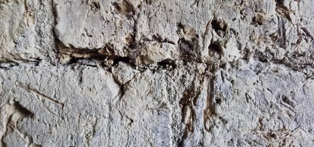

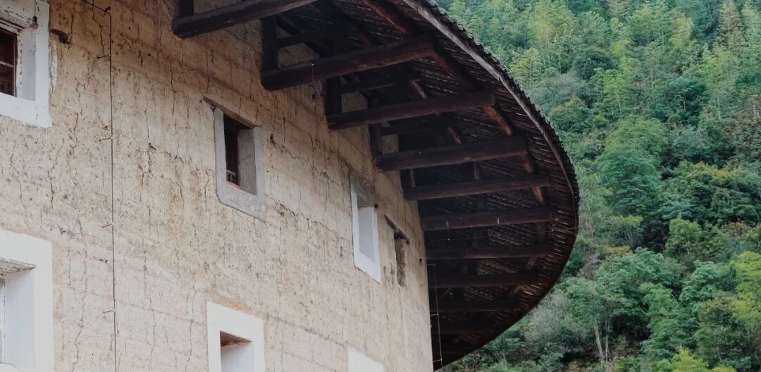

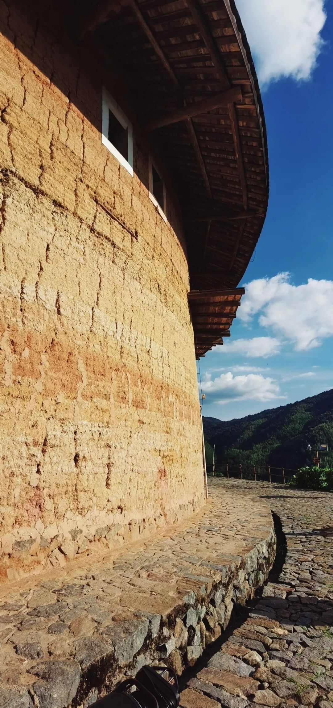

这些材料都来自于当地,人们不要花费太大的力气就可以取得,所以经济而又实惠,首先利用石块垒砌土楼的基角,这样做使建筑基础坚硬稳固,可以防止发生水灾时墙角被冲垮的危险,石块基础上再用夯土夯筑厚实的土墙,有的墙体厚度甚至达到两到三米,所以非常的扎实,人们在墙上放置一张八仙桌都绰绰有余;
聪明的客家人还将竹条夯进土墙内部,这样的做法就类似于我们今天的钢筋混凝土的作用,竹条的参与使土墙的结构力更好,更有韧性,可以抵御地震等自然灾害。
还有的土楼在建造过程中,往夯土中添加红糖糯米,位于南靖的最早的土楼馥馨楼遗迹,墙体中就参杂了糯米这样的材料,这样的做法也是使相对松散的土壤更好的融合在一起,红糖糯米具有很强的粘性,和土壤搅拌在一起使之成为一个不可分割的整体结构。

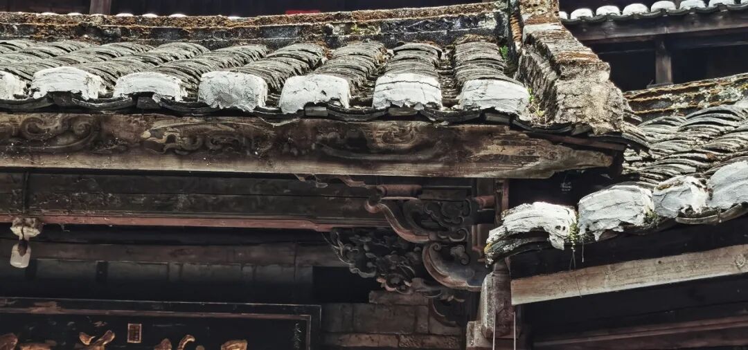

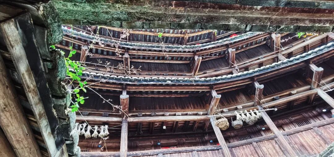

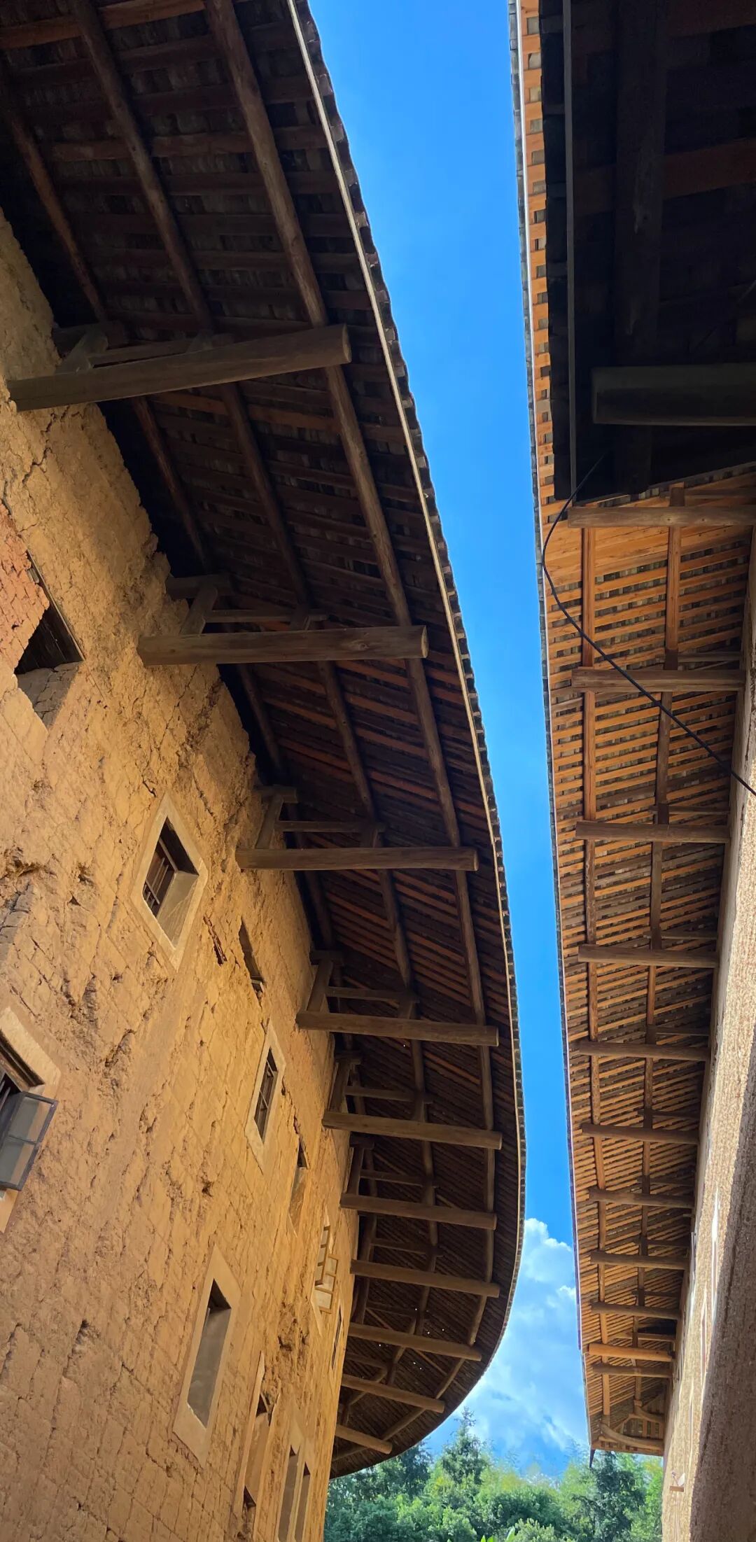

土楼的屋顶则是用常见的杉木和青瓦构成,屋顶采用的是外坡比内坡长的人字形的两坡屋面,这样的做法也是让雨水不能够飘落在夯土墙上,防止土墙的坍塌,黄土做成的土楼,最怕的就是水,客家先民发挥自己的聪明才智,顺利地解决了这一难题。
黄土夯筑的土楼一座座一幢幢矗立在青山绿水之间,他们的色彩与蓝天白云、山明水秀的自然环境交相辉映,在视觉上给人极大的美感,而主要以圆楼和方楼为主,其它楼型点缀其中的丰富造型,又让这些普通的民居变得不再普通。
更加有田螺坑土楼群这样的四圆一方的组合土楼,无论从上还是从下观看土楼更显蔚为壮观,美不胜收。

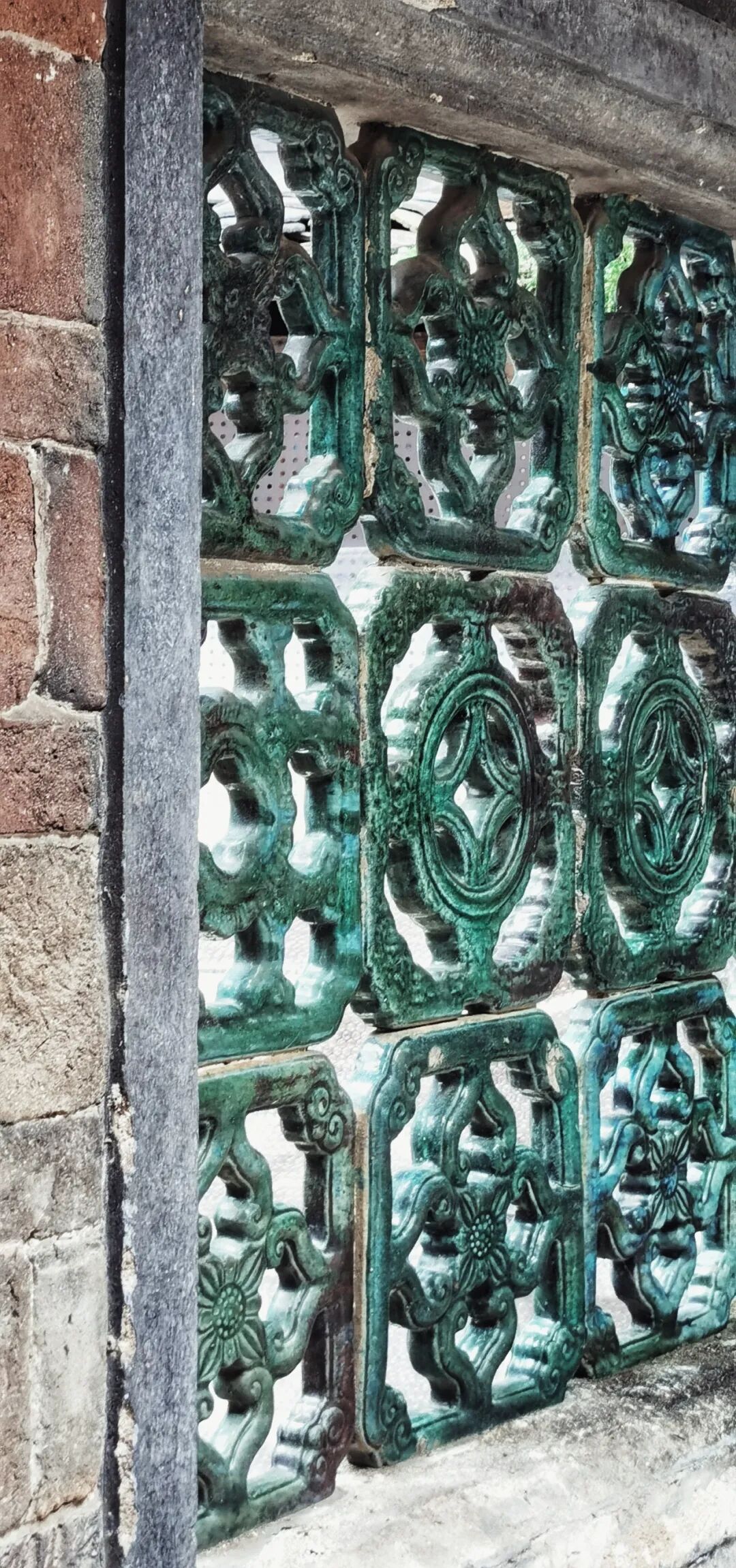

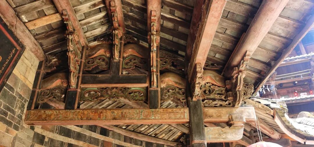

南靖土楼建筑以“土里土气”而蜚声中外,在这“土”里,却有许多精美的雕饰,这些雕饰体现了古代土楼工匠高超的工艺水平,也表达了人们祈福慎邪的群体心态。

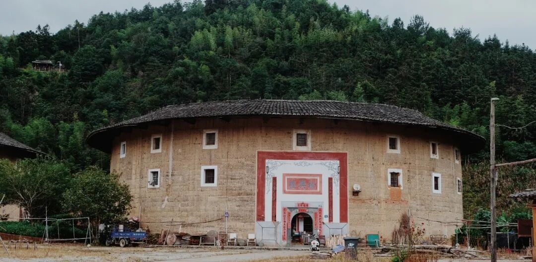

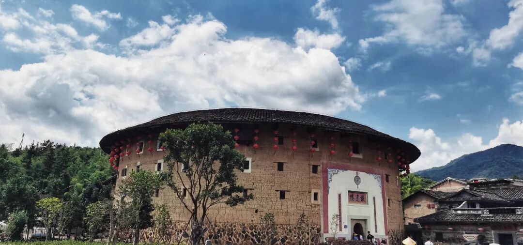

土楼的正门是全楼的门面,其往往是全楼装饰最精彩之处,书洋镇坎下村怀远楼的门框用石灰粉饰一个墙面,三面再用红砖砌成一个框,框内两个上角饰以天蓝色蔓带构成的三角形图案例象征吉祥富贵,门上方红底框内是黑色的“怀远楼”三个大字,楼名上方饰以一个八卦图案,用以避邪,门两边的中上端是对联:“怀以德敦以仁籍此修齐遵祖训,远而山近而水凭兹灵秀育人文”,大门两边下端分别用篆书饰以“福禄”“寿全”四个大字,表达了楼内居民对美好生活的祈盼。
土楼大门往往以平直无雕饰的整块石板作门框,以求坚固持久,但石枕的雕饰却独具匠心。
书洋镇石桥村的顺裕楼门框石枕正面就饰以浮雕麒麟、左右两面饰以浮雕牡丹,祯裕楼楼门石枕饰以浮雕卷草龙纹、牡丹凤凰,有的石枕则饰以灵芝、荷花、鹤、鹿等吉祥的动植物,有的还雕刻戏剧神话人物造型,或“万”字纹,形式多样,题材丰富,形象生动,是难得的石雕工艺品,这些石枕饰物与粗糙的墙体相比,显得高贵华丽。
土楼外环的窗框、窗板一般没有装饰,而楼内门窗装饰有的就十分讲究,有以卡榫拼成图案、有木雕组装的镂空窗花,尤以团龙图案最为常见,创造了许多极其精美的窗格装饰,怀远楼“诗礼庭”的门板上,还饰以蝙蝠等吉样图案象征子孙万代有福。
林中村的龙田楼屋檐下有龙、花等精美木雕,楼顶有四龙戏珠雕塑,造型别致,栩栩如生,就连楼上滴水瓦片,也有花形图纹,别具特色。

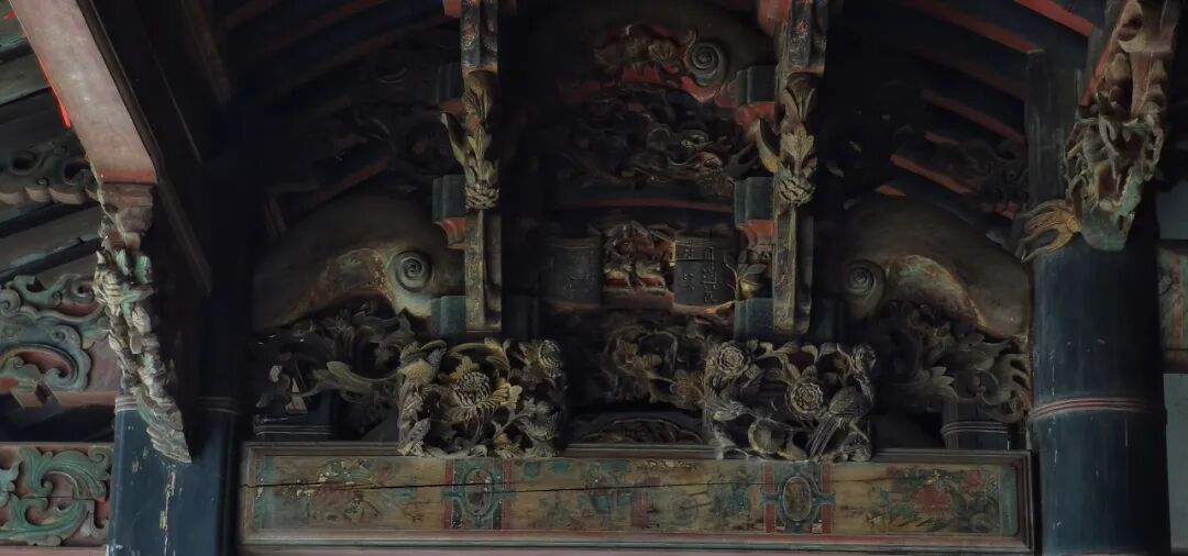

土楼的装饰主要集中在各楼内部的木制建筑构建之上,很多经济条件优越的家族在建造土楼之时,会花费大量的钱财将内部的祠堂书院等公共建筑装饰得非常漂亮,以此来显示家族的实力。
匠人们利用浮雕、透雕、圆雕等手法,将花草、虫鱼、人物、故事都雕刻在木质的建筑构件之上,再用彩绘的方式将各色木雕装饰的五彩斑斓,形成土楼独特的建筑装饰风格。
中堂与祖堂是一座土楼中装饰最精美的部分,怀远楼的祖堂雕梁画栋十分传神,屋檐下飞龙走兽,惟妙惟肖。
屋架两边斗拱饰以木刻书卷式饰物,镌篆书馏金对联:天屏两边的木窗,分别雕刻着九只形态各异的飞龙图案,似有飞上九重天外的气势,表现了土楼人家凌云壮志的豪迈气概。
和溪村的南河楼祖堂也有许多镂空雕饰彩绘,中央那“福禄寿”三个石刻篆字笔划自然协调,堪称篆书杰作;林中村龙田楼中堂“钦赐翰林院”及“椿荣一乡”木匾,装饰精美,木匾上的字迹虽经几百年岁月的风烟熏染,依然苍劲有力,气势不凡,给土楼带来了一股淡淡的书香气息。

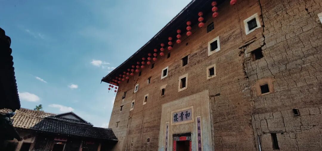

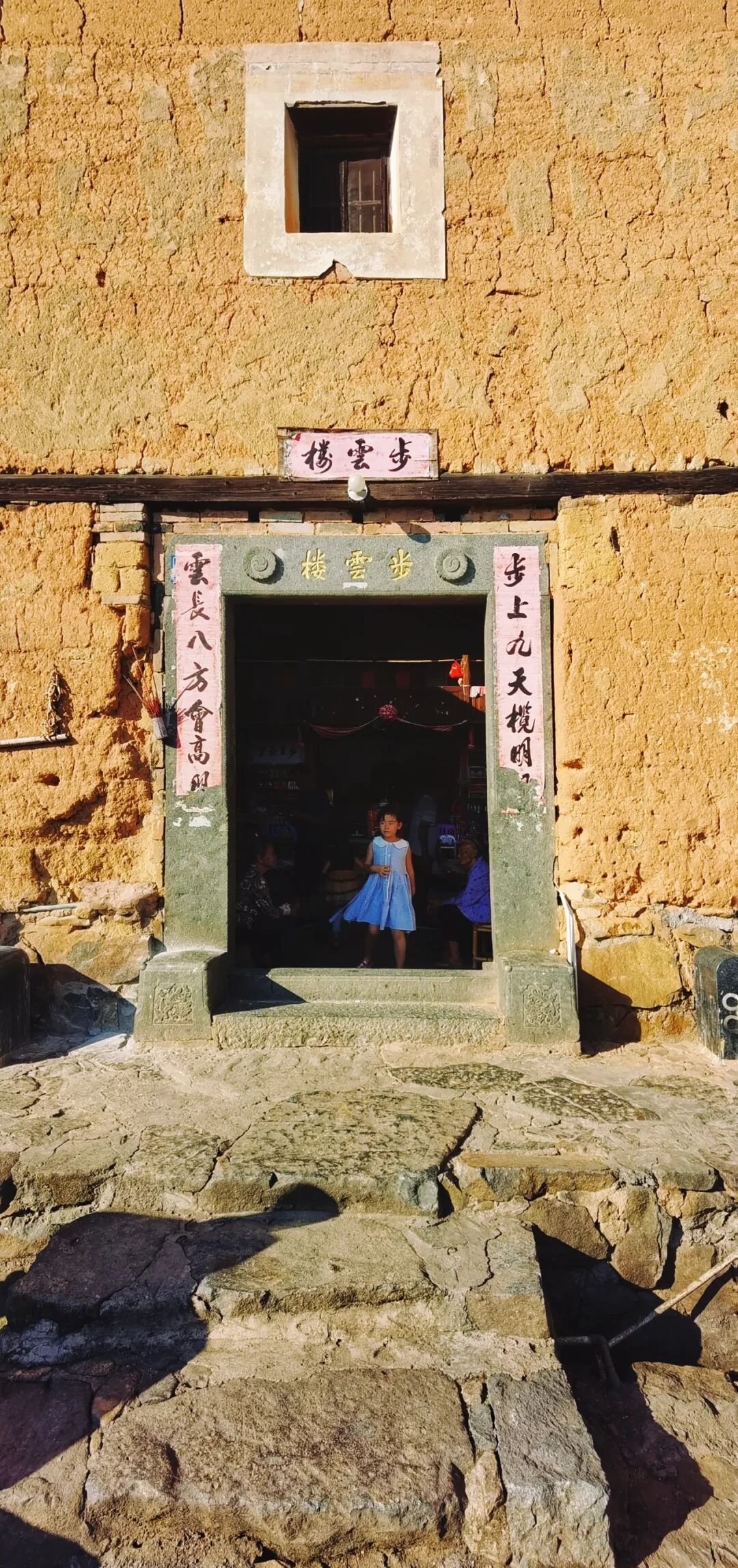

在中国传统民居中,只有少数的官邸豪宅才起宅名,而在南靖土楼中,几乎每一座土楼都有一个吉利祥和的名字,如振昌楼、文昌楼、瑞云楼、步云楼、裕昌楼、和贵楼、怀远楼、衍庆楼、勤和楼、裕德楼、永贵楼、隆兴楼、顺裕楼等,许多楼名用大理石石板镌刻镶嵌于大门顶上,有的则在门上方用砖砌框作成匾额写上楼名,如和贵楼,顺名思义就是劝世人弘扬以和为贵的中华民族传统美德;步云楼,则取平步青云,步步登高之意,并且把这种隐喻体现在楼的天井上,该楼天井从外向内分为三个台阶,表明了楼主人希望子孙“步步登高”,一代比一代强;怀远楼,意为胸怀远大理想,也有怀念远方亲人之意;而永贵楼则希望土楼子孙永远富贵。
