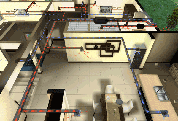

一、什么是新风系统
新风系统,又称新风换气机、“房屋呼吸系统”、中央新风系统,是一种新型室内通风排气设备。它能在把室内污浊的空气排出室外的同时也将室外的新鲜空气引入室内。它属于开放式的循环系统,每天24小时为室内提供新鲜的经过过滤的室外空气,让人们在室内也可以呼吸到新鲜、干净、高品质的空气。新风系统在现代社会中是对高品质生活的一种追求,是最有效的空气污染解决方案。

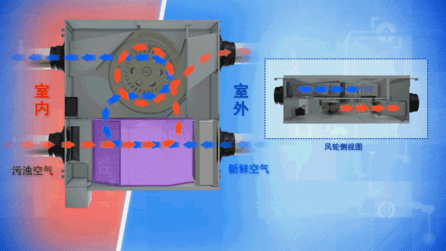

二、新风系统工作原理
新风系统根据在密闭的室内一侧用专用设备向室内送新风,再从另一侧由专用设备向室外排出,在室内会形成“新风流动场”的原理,从而满足室内新风换气的需要。
实施方案:采用高压头、大流量小功率直流高速无刷电机带动离心风机、依靠机械强力由一侧向室内送风,由另一侧用专门设计的排风新风机向室外排出的方式强迫在系统内形成新风流动场。在送风的同时对进入室内的空气进新风过滤、灭毒、杀菌、增氧、预热(冬天)。
正压送风:其原理主要是直接通过动力把风送进居室内。据专家介绍,这种系统从理论上说没有什么太大问题,但是它的对流性较差。
负压通风:则是通过排风机吸风,把室内的空气抽出部分,导致室内空气压力小于室外气压,外界空气在大气压压力下,自动进入空间,从而在空间内形成定向、稳定的气流带。其特点主要是气流定向、稳定,与外界贯通而不是在空间内的内循环。

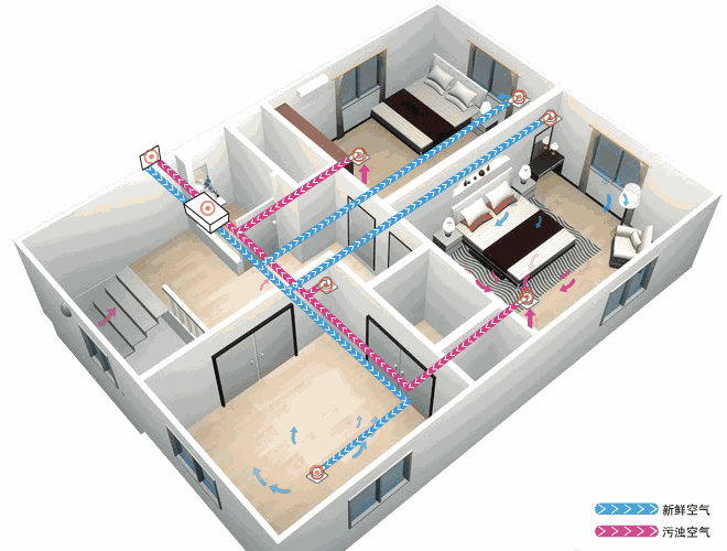

2、双向流新风系统
与单向流不同的是,双向流的新风是由新风主机通过送风管道送入到室内的,在进风口和排风口都有动力和管道,通过机械和管道往室内送风和排风。双向流新风系统也有很多类型,常见的有:
a、送排对应式:即一个新风口对应一个排风口,能够保持每个房间风量平衡。优点:每个房间都能形成一个独立的空间,效果最好;缺点:管道复杂,每个房间都要多一路排风管道,可能还要梁上打洞,成本较高。
b、多送单排式:即多个新风口,对应1-2个排风口,排风口可设在走道,卫生间,阳台等地房。优点:管道较为简单,如果配合地送风,几乎就不用在梁上打洞(新风口在地上,排风口在主机附近),成本较低;缺点:每个房间的房门需要留一点缝隙,否则难以实现换气)。

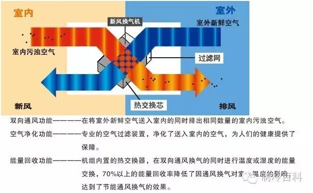

(三)按照热量回收分类
1、全热交换系统不只是热量交换,还对湿度进行交换,一般采用瓦锰纸滤芯,交换了湿度,室内湿度可能更理想。但是纸质滤芯需要定期更换。
2、显热交换只进行热量交换不换湿度,一般采用金属滤芯。
