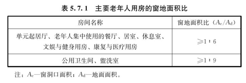

5.7.1老年人照料设施建筑的主要老年人用房采光窗宜符合表5.7.1的窗地面积比规定。
