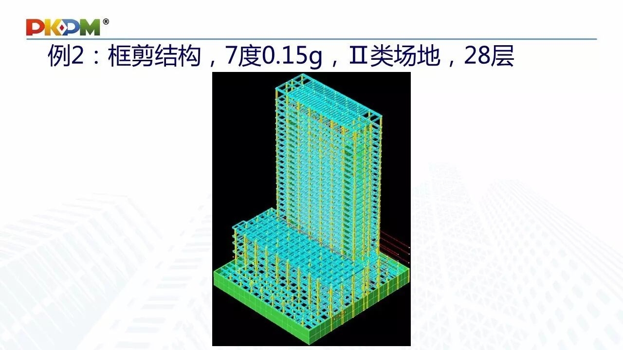

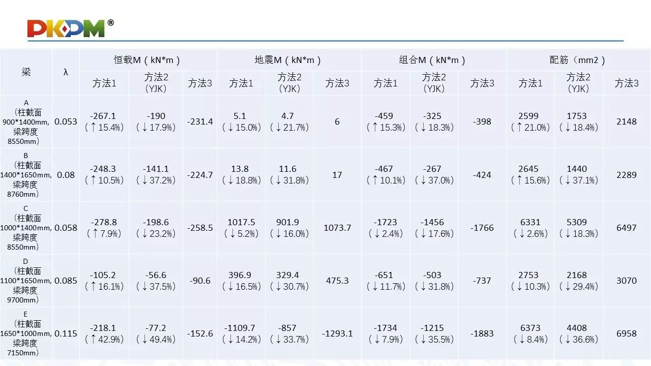

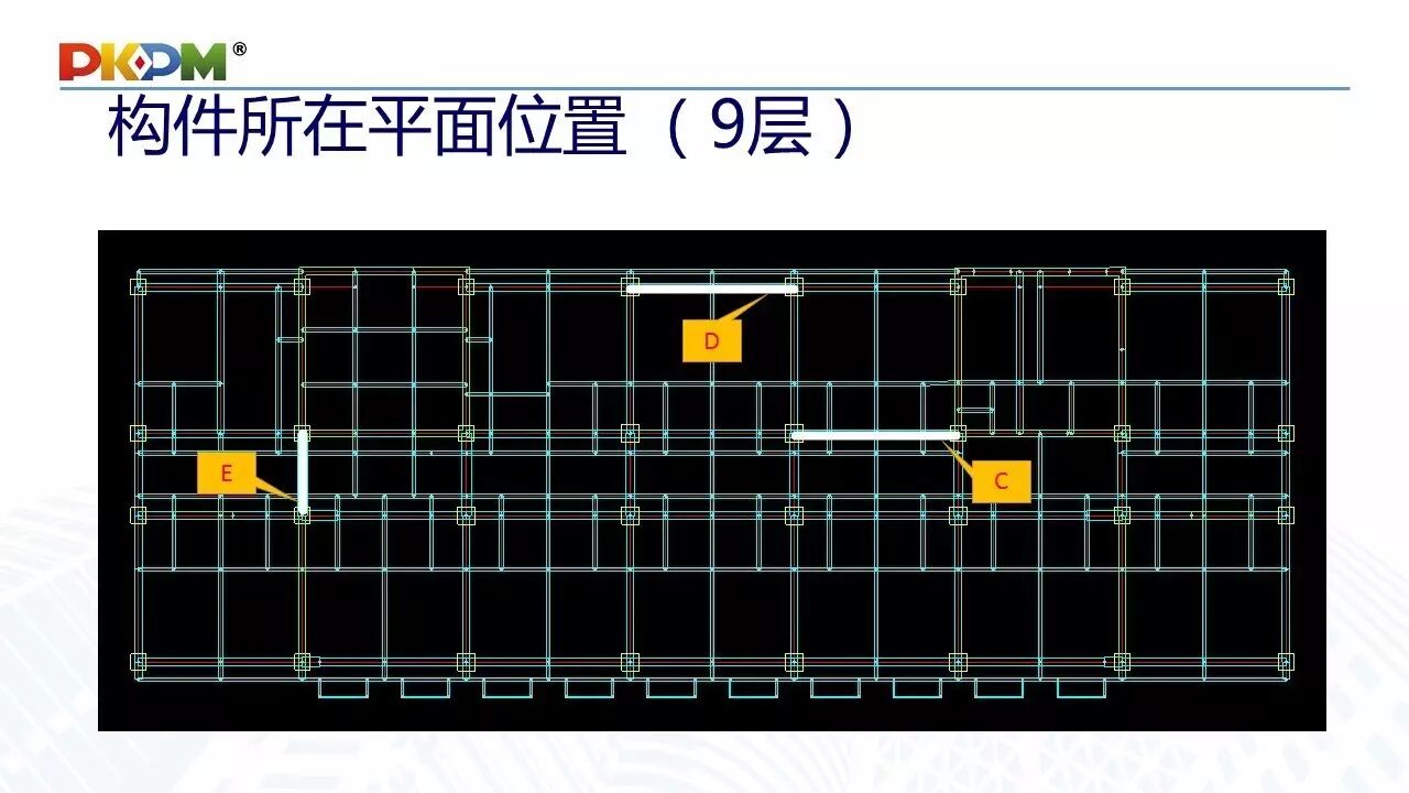

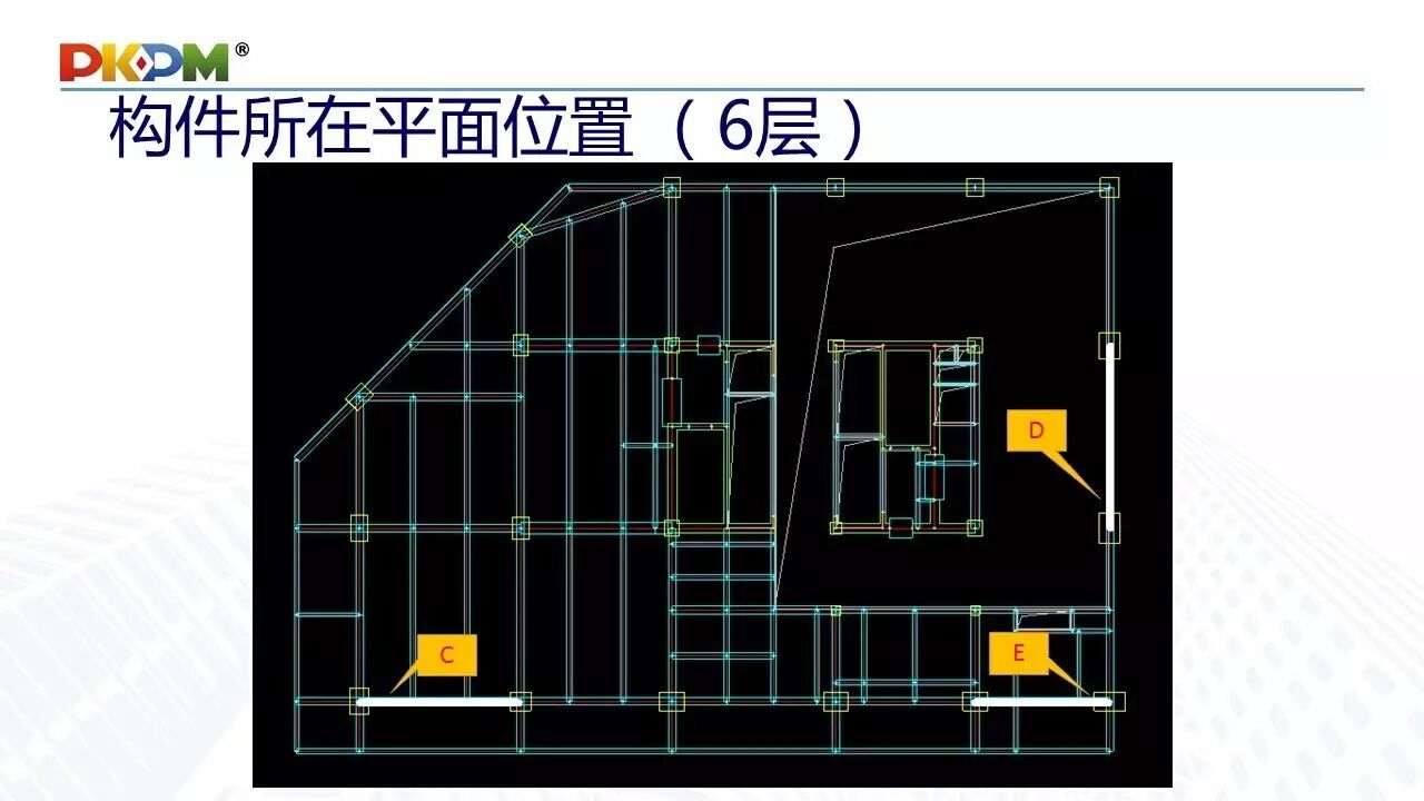

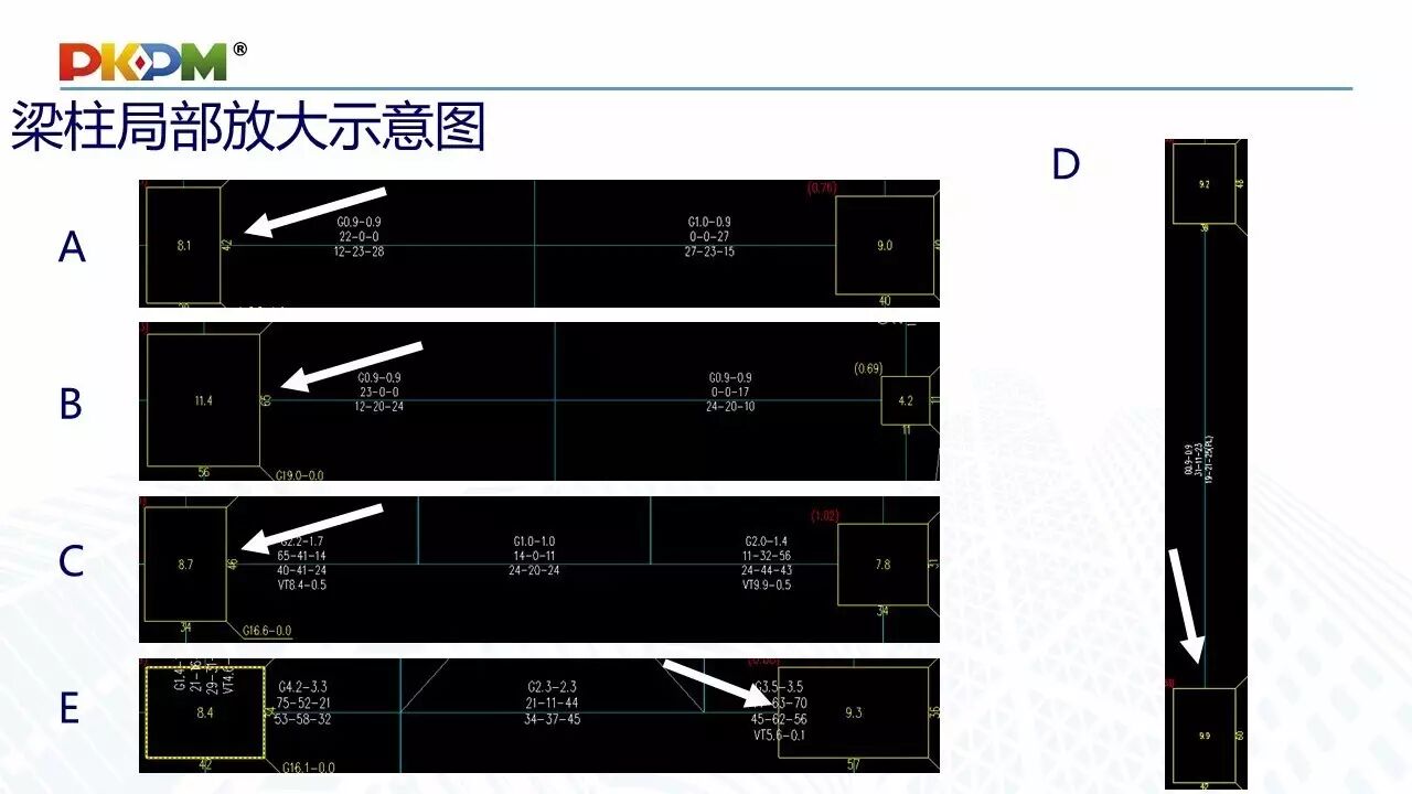

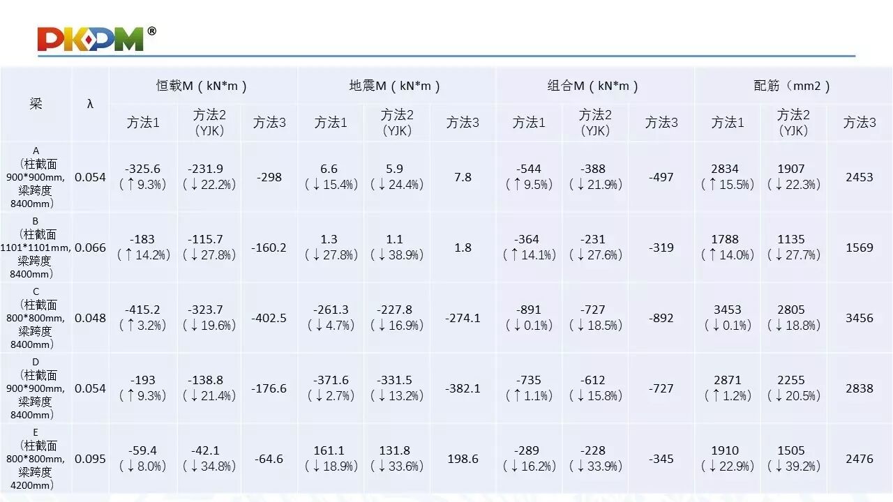

结构分析时不考虑梁端刚域,梁设计弯矩可以取在柱边吗?——工程算例对比
发布于:2022-07-22 16:48:22 来自:建筑结构/钢结构工程 [复制转发]
【技术分享】结构分析时不考虑梁端刚域,梁端设计弯矩可以取在柱边吗?
