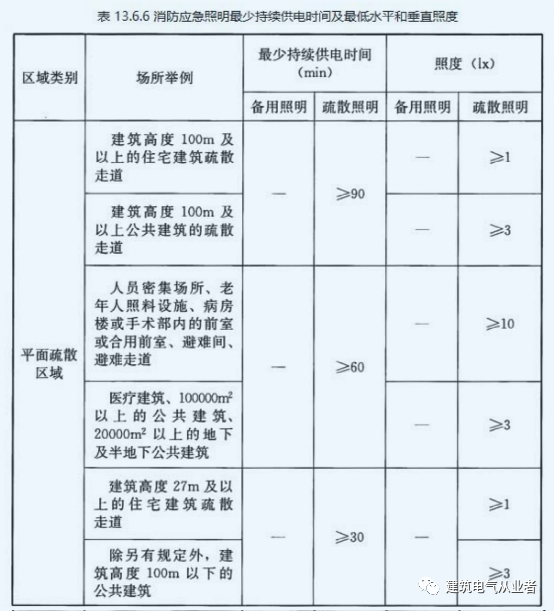

4.备用照明及疏散照明的最少持续供电时间及最低照度,应符合表13.6.6 的规定 。
