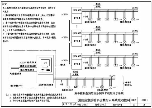

5消防应急照明和疏散指示系统图示说明
根据火灾自动报警系统设计规范 GB50116-2013
4.9.1 消防应急照明和疏散指示系统的联动控制设计,应符合下列规定:
1、集中控制型消防应急照明和疏散指示系统,应由火灾报警控制器或消防联动控制器启动应急照明控制器实现。
2、集中电源非集中控制型消防应急照明和疏散指示系统,应由消防联动控制器联动应急照明集中电源和应急照明分配电装置实现。
3、自带电源集中控制型消防应急照明和疏散指示系统,应由消防联动控制器联动消防应急照明配电箱实现。
1、消防应急照明和疏散指示系统技术规范
2、强弱电、空调电、应急照明、疏散指示电气平面图纸
