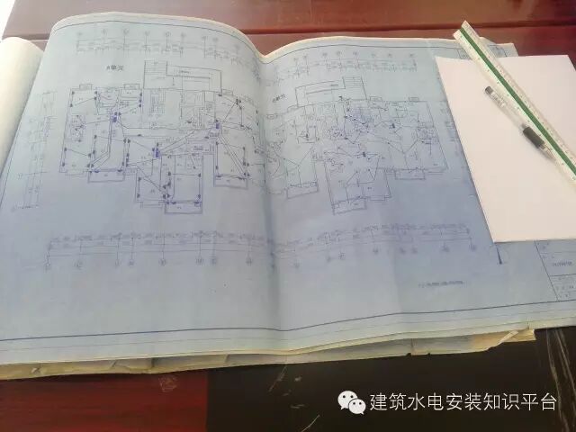

一、准备工作:

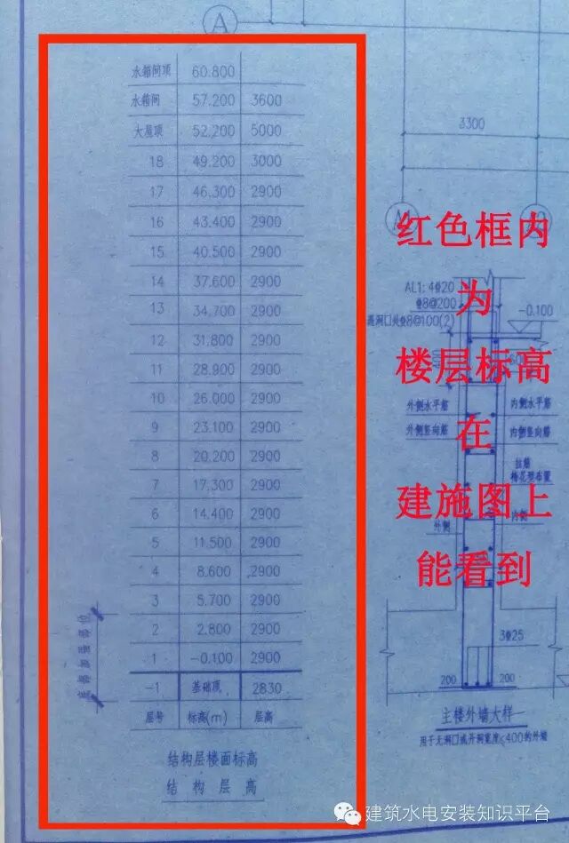

1、了解楼层标高是多少?(楼层标高在土建,建施图上有显示)
2、找个桌子,平铺上电气图纸。

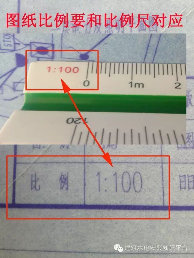

3、准备好草稿纸、笔和比例尺。
4、熟悉下要提量的电气照明图纸。

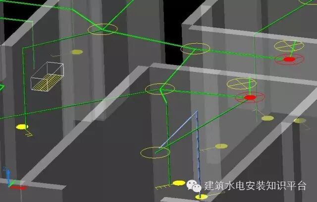

二、确定工程量:
1、确定户内配电箱的数量、尺寸大小。

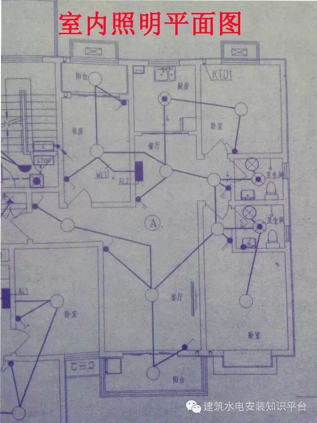

2、确定户内照明灯具的数量(一个灯头座加一个灯具为一套)。
3、确定户内开关的数量(开关有好几种,要分好类)。

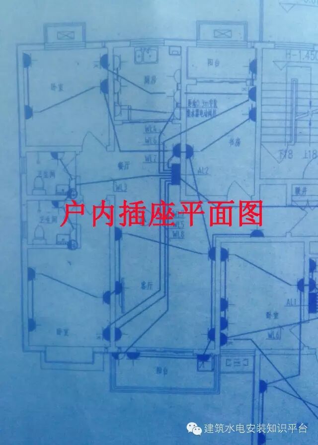

4、确定户内插座的数量(插座有好几种,要分好类)。

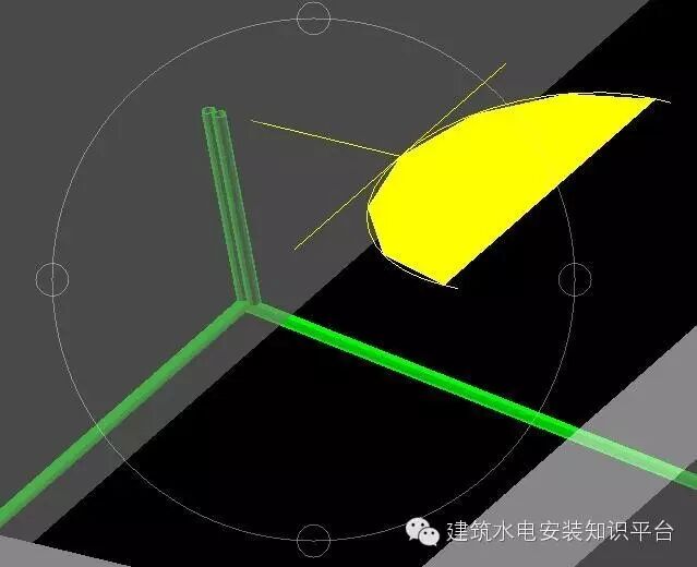

5、然后开始用比例尺按照图纸比例量出管子的长度。
6、线管计算长度=水平长度+垂直长度
7、线管长度×管内穿线根数+预留长度=用线总长度。

户内灯具:灯头座:××个+规格型号、灯具:××个+规格型号。
户内插座:××个、单相三控插座××个,单相二三眼安全型插座××个等等都分好类。
户内管:××米+规格型号。
户内线:××米+规格型号。

1、必须要了解楼房的标高对提量的重要性(标高不准会造成管子和电线垂直部分工程量的计算错误)。

4、灯具与灯具之间的电线有时会出现数量不一致的情况,要分请每一段灯具之间的管子里的电线数量。
5、要一项一项的来测量工程量。可以先算垂直的工程量也可以先算水平的工程量。但一定要有条理,不然就会出现漏算工程量。
6、户内照明电线的垂直和水平的工程量算好后一定不要忘记加上要预留的工程量。
