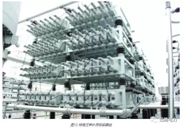

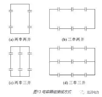

电容器组
串补用电容器组是实现串补功能的基本物理元件,是串补装置的关键设备之一。单套特高压串补电容器数量多达2500台,为500kV串补的3-4倍,面临大补偿容量下电容器单元的大量串并联难题。国内提出了双H桥保护方案,结合花式接线技术,解决了电容器不平衡电流检测灵敏性和注入能量控制之间的配合难题,同时解决了串联电容器组可能群爆的技术难题,串补用电容器组的实体图和接线原理图如图12和图13所示。

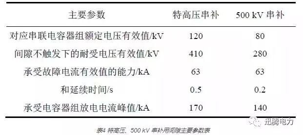

火花间隙
特高压串补用火花间隙的额定电压达到120kV,远高于超高压串补用火花间隙的80kV;电流承载能力达到63kA/0.5s(峰值170kA),是超高压间隙的2.5倍。研制的火花间隙具有精确、可控、稳定的触发放电电压以及足够的故障电流承载能力(63kA,0.5s),百微秒级触发放电时延,主绝缘快速恢复能力(在通过50kA/60ms电流后,间隔650ms时恢复电压标幺值达2.17)、强抗电磁干扰能力等性能。表4是特高压串补用火花间隙与500kV串补用火花间隙主要参数对比表。图14记录了短路试验时间隙可靠动作的情况。

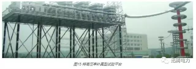

串补平台
设计了紧凑化、大载荷、高抗震等级的特高压串补平台,形成了国际独有的特高压串补真型试验研究能力;建立了复杂多设备三维力学和场强分析模型,提出了一体化、大包围结构的3段母线式平台设备紧凑化布置和支撑方案,解决了超重平台(200t)的抗震、绝缘配合及电磁环境控制等难题;建设了特高压串补真型试验平台,形成了串补平台大尺度外绝缘配合、电晕及空间场强、平台上弱电设备电磁兼容等试验能力,填补了特高压串补试验研究的空白,如图15所示。

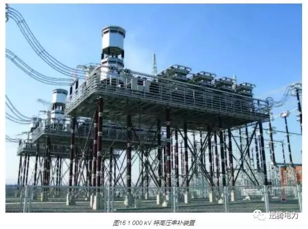

平台上弱电设备的电磁兼容
攻克了特高压串补平台上暂态过电压控制及弱电设备在高电位、强干扰下的电磁兼容等技术难题,研制出具有极强抗电磁干扰能力的串补平台测量系统、火花间隙触发控制箱。图16是特高压串补装置现场图。
2011?12?16,中国电科院自主研制的国际首套特高压固定串补装置在特高压交流试验示范工程扩建工程中成功投运,装置额定电流达5080A、额定容量达1500MVA(无功),主要技术指标居世界第一,将特高压试验示范工程输送能力提高了100万kW,实现了单回特高压线路稳定输送500万kW的目标,至今保持安全稳定可靠运行。
