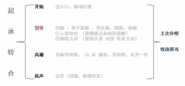

1.空间序列
关系到园林的整体结构布局的全局性问题,注重 起 、承 、转 、合:

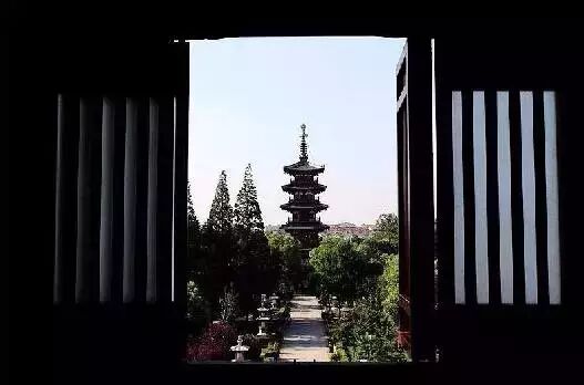

2.空间对比
通过"主与次"、"小中见大"、"欲扬先抑"的手法来组织空间序列(障景 藏景):

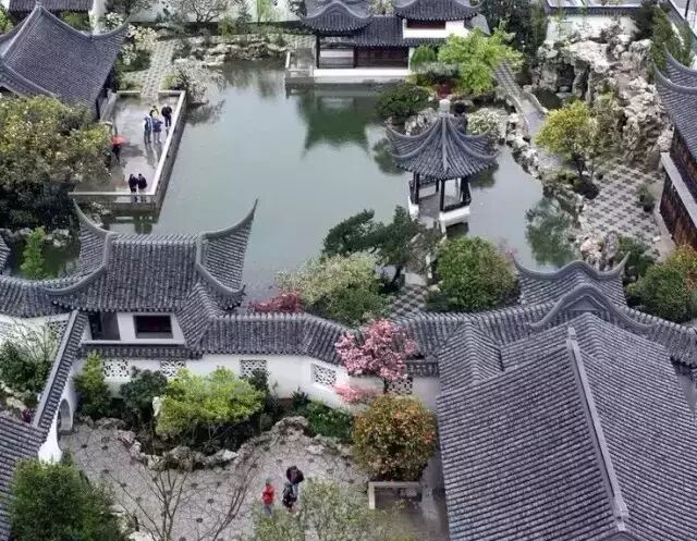

内向:庭院空间
建筑、回廊和亭榭沿园周边布置,集中庭院空间,强调中心景观。规模不宜太大,否则空间院落空旷单调,比例失调。

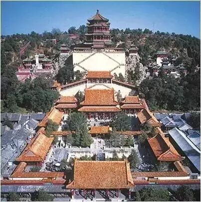

外向:宫廷园林、寺院园林
仅轴线发散空间,远景,对景、水天一色(西方园林最常见)。

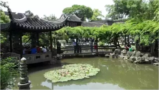

4.观景与景观
看:构筑物 (亭榭楼台、廊)——视线通透;
被看:构筑物 (亭榭楼台、廊)、假山 植物 水、部品摆件。
