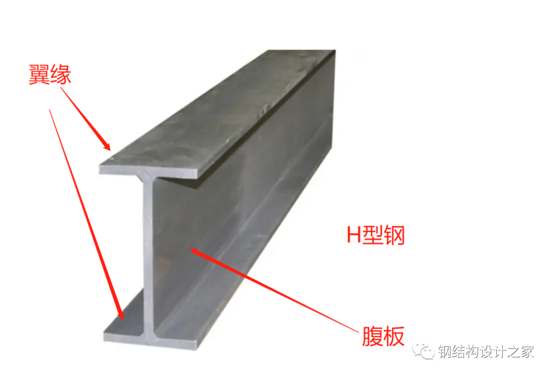

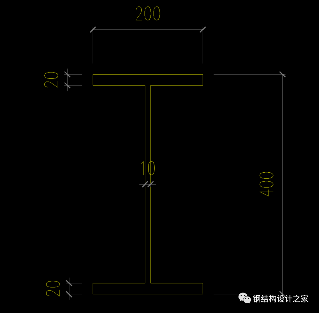

1. H型钢有腹板、上下翼缘三块板拼接而成。H型钢常用于结构的主要受力构件。
截面名称表达为H(高度)X(翼缘宽度)X(腹板厚度)X(翼缘厚度)
如下图则可写作H400X200X10X20

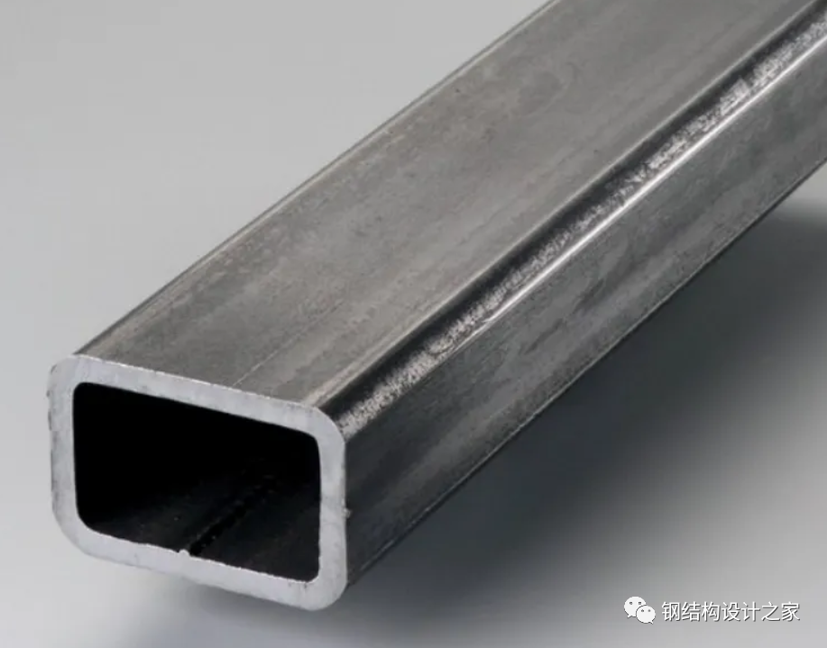

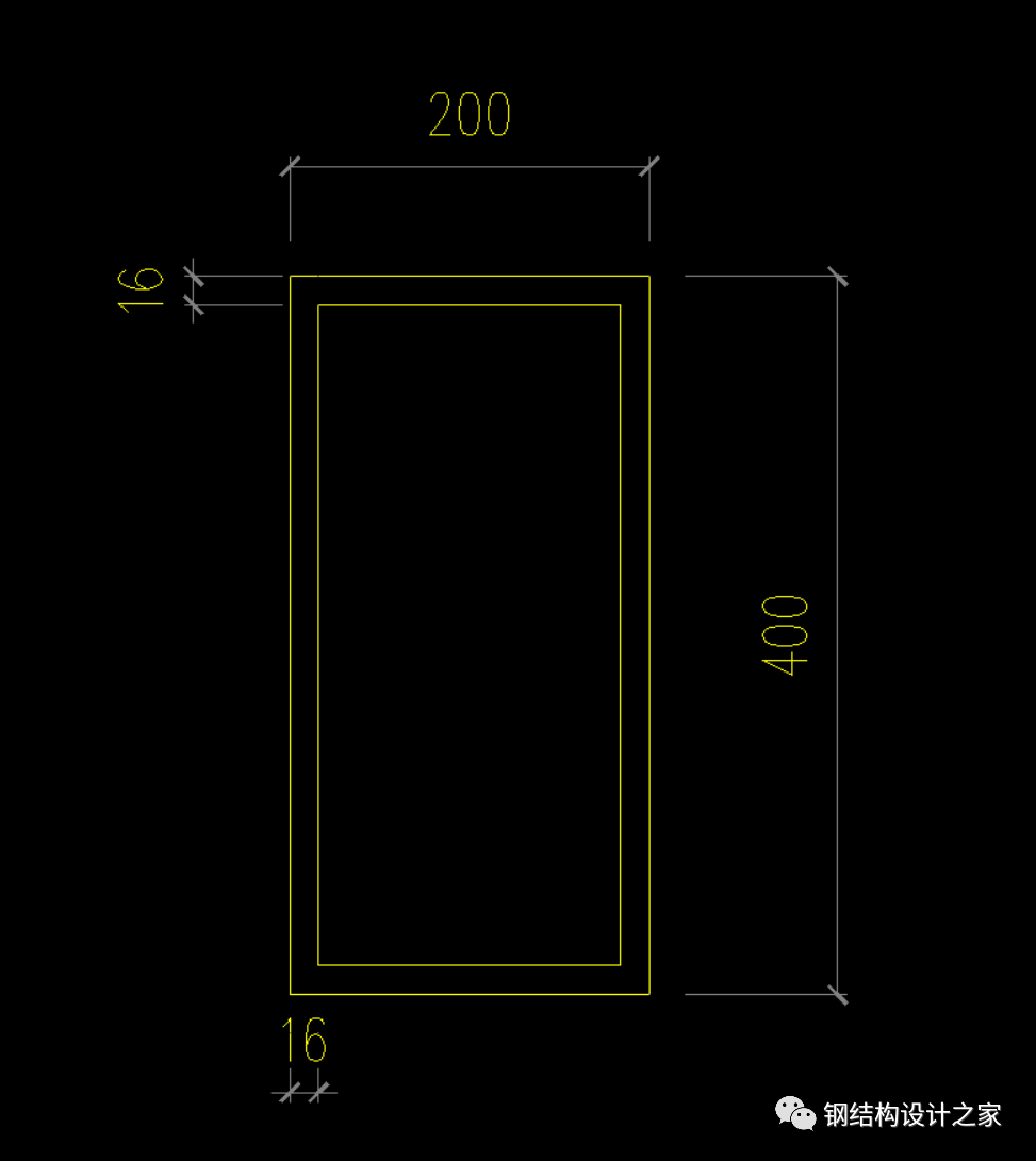

2. 2.矩形管,截面形式为矩形的管材。矩形管常用于结构的主要受力构件。
截面名称表达为B(高度)X(宽度)X(板厚度)
如下图则可写作B400X200X16

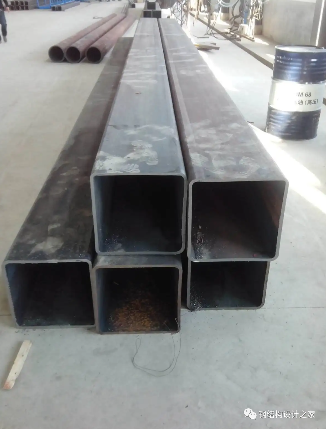

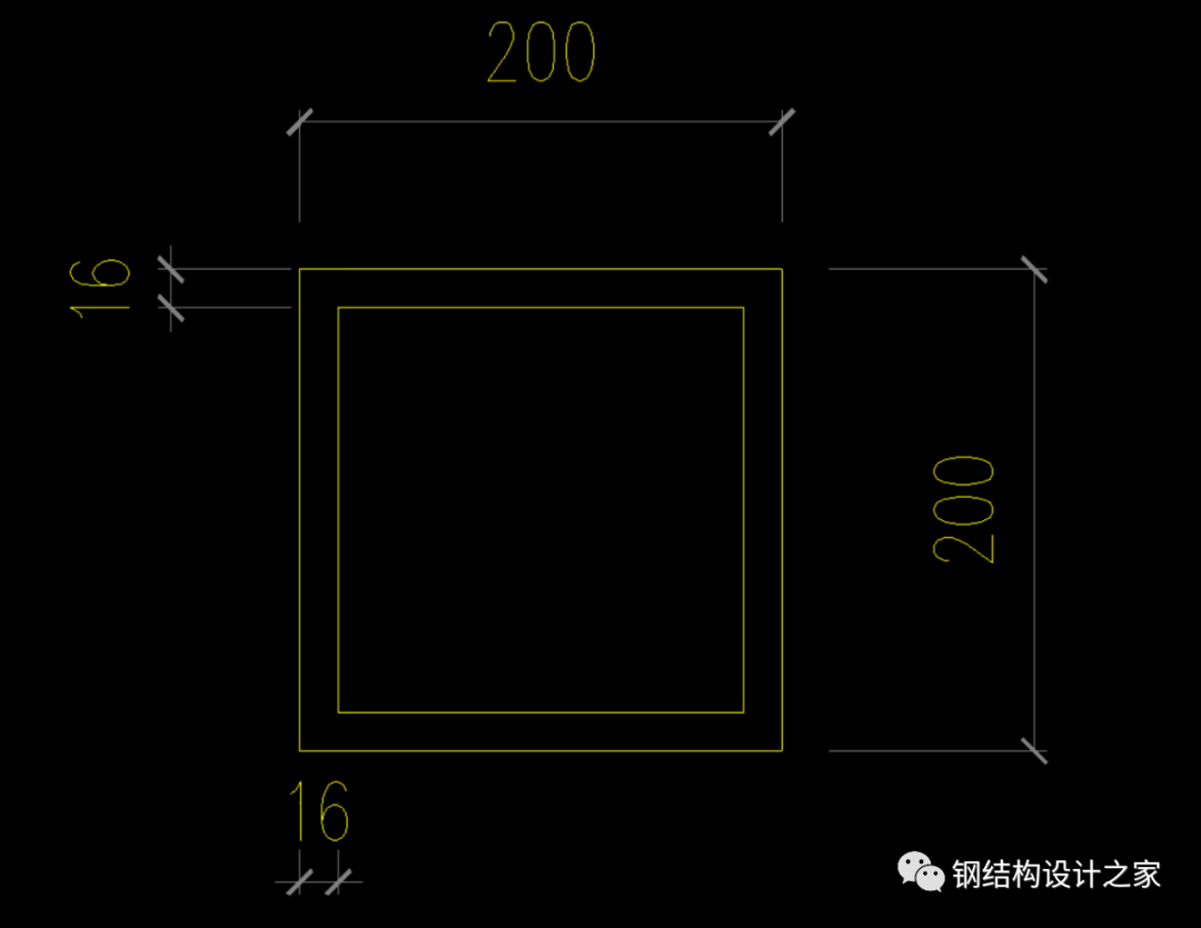

3.方管,截面形式为正方形的管材。方管常用于结构的主要受力构件。
截面名称表达为B(高度)X(板厚度)
如下图则可写作B200X16

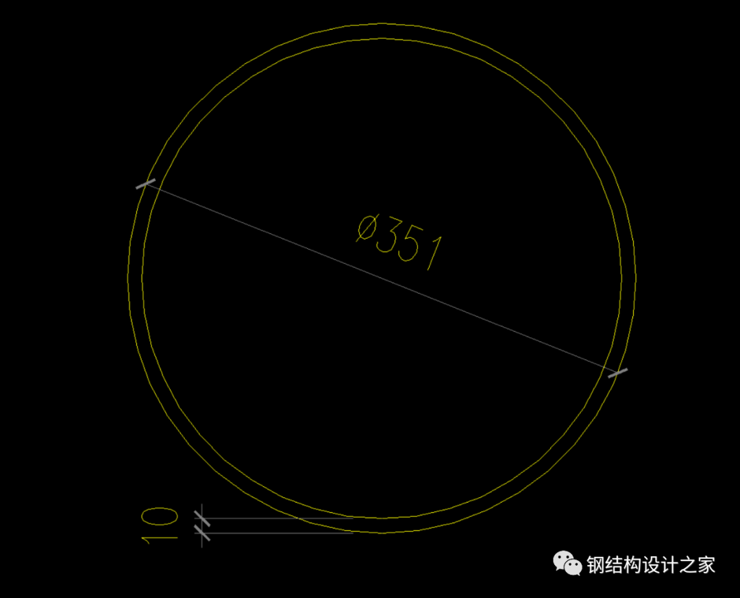

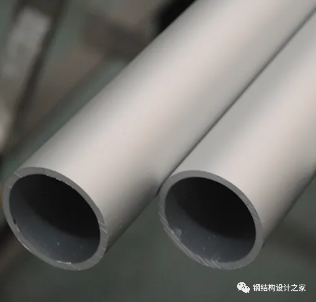

4.圆管,截面形式为圆形的管材。
截面名称表达为P(外直径)X(板厚度)
如下图则可写作P351X10

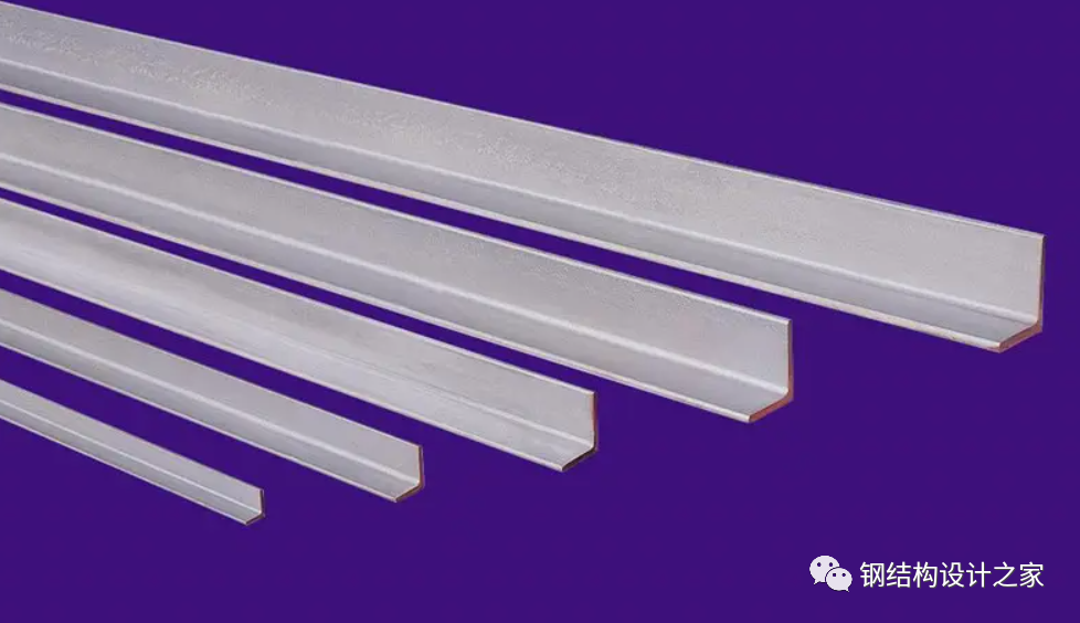

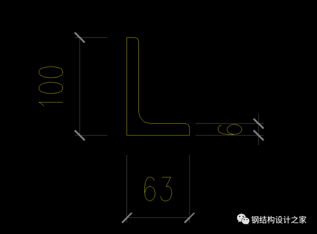

5. 角钢,截面形式为L型的钢材
截面名称表达为L(长边)X(短边)X(板厚度)
如下图则可写作L100X63X6

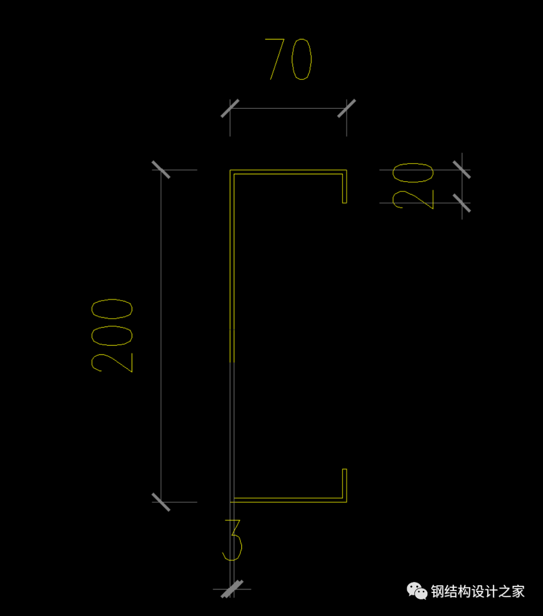

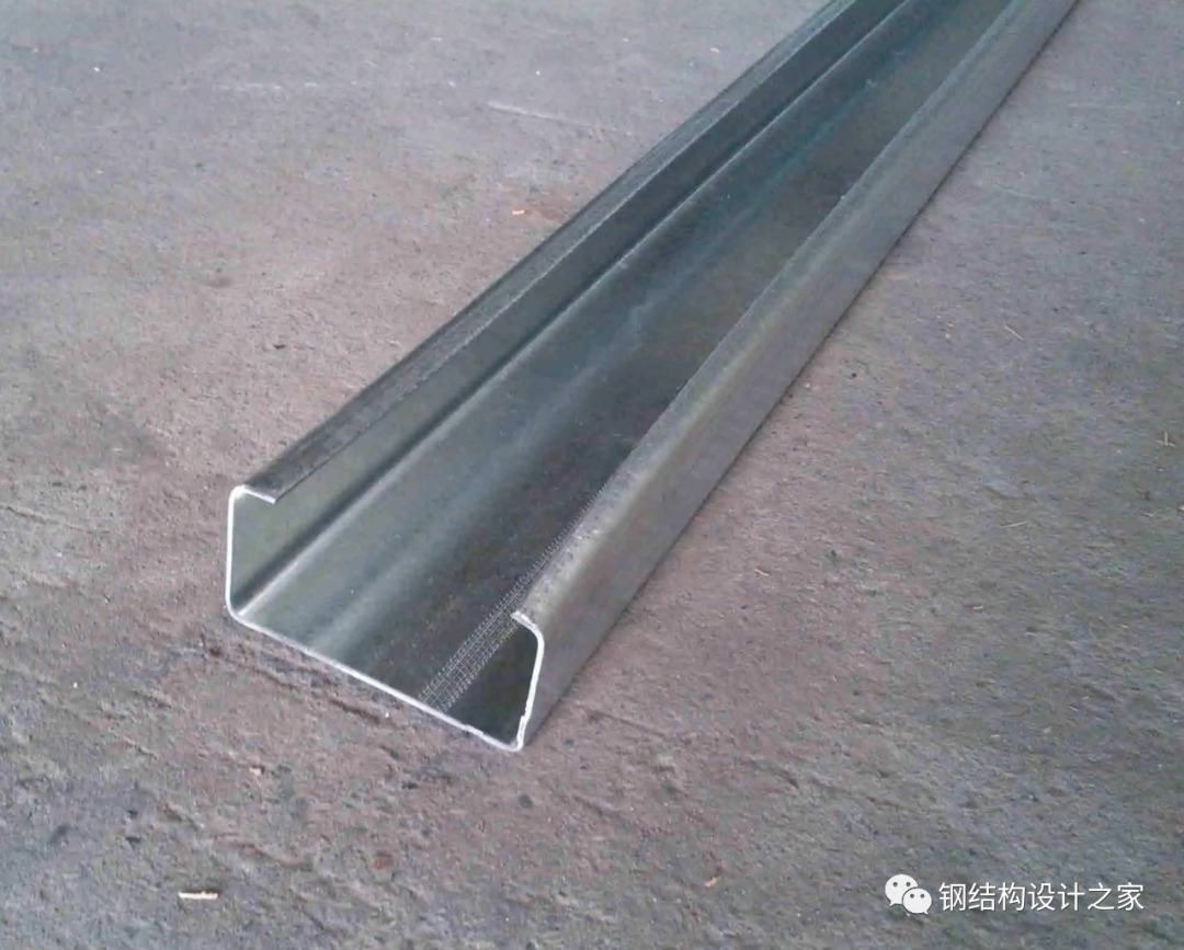

6. C型钢,截面形式为C型的钢材,常用于屋面檩条、墙面檩条。
截面名称表达为C(高度)X(长边)X(短边)X(板厚度)
如下图则可写作C200X70X20X3

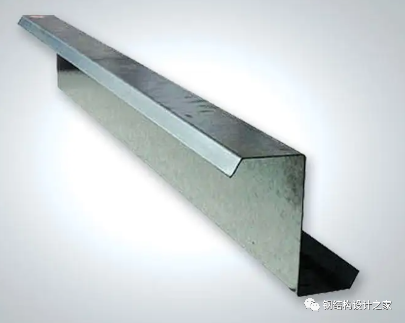

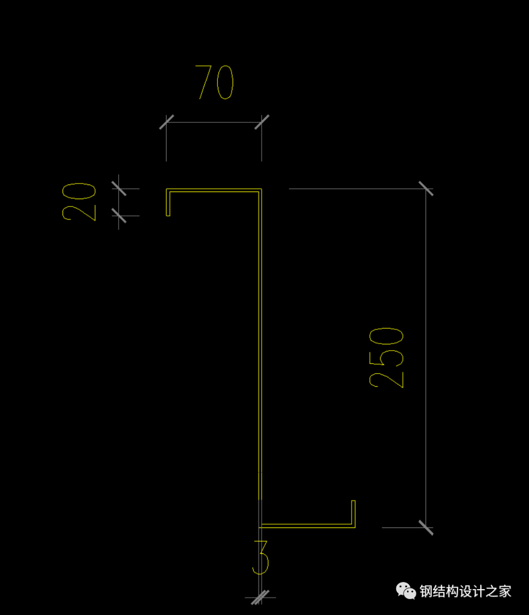

7. Z型钢,截面形式为Z型的钢材,常用于屋面檩条。
截面名称表达为Z(高度)X(长边)X(短边)X(板厚度)
如下图则可写作Z250X70X20X3
